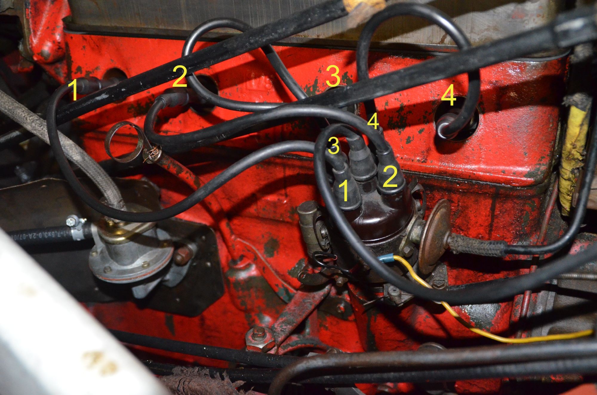

Jetzt zu meiner Frage, es gibt verschiedene Verteiler aber was
ist meiner für einer. siehe Bild.

Der Verteiler sieht so aus wie meiner- und das ist ein S.E.V.
Der gehört da 'rein und macht seinen Job tadellos, wenn er korrekt eingestellt und nicht ausgenudelt ist.

Hallo Hugo,
kann es  sein, dass Du die Zündkabel des 3. und 4. Zylinders vertauscht hast? Sieht auf dem Bild ganz danach aus.
Grüße aus dem herbstlichen Balingen
Norbert
Re: Ein Zylinder läuft nicht
Ne sieht nur so aus, sind 1-3-4-2- gesteckt, ist doch so auch richtig glaube ich. Waren so gesteckt.

Ok, Motor im dunkeln laufen gelassen, konnte da keinen Funken springen sehen.
Habe dann alle Kabel gelöst und neu gesteckt, allerdings das Kabel von Zylinder 3 mit Zylinder 4 getauscht. Die Zündkere raus und an das Zündkabel angeschlossen und siehe da es funkt.
Zündkerze wieder in den Motor und anlassen.
Beim ziehen vom Kerzenstecker auf Zylinder 4 läuft der Motor leicht hmmm... anders. Ziehe ich aber Kerzenstecker 1-2 oder 3 ist der Motorlauf spür und hörbar anders.
Ist vielleicht normal das bei Zylinder 4 der lauf nur etwas anders ist.
