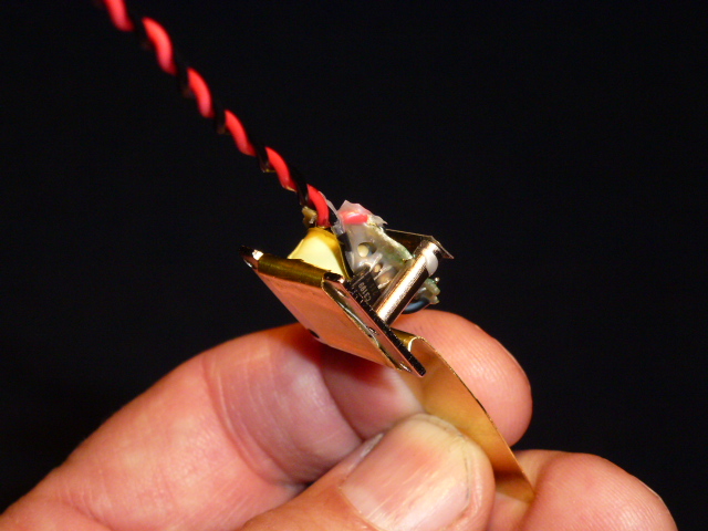

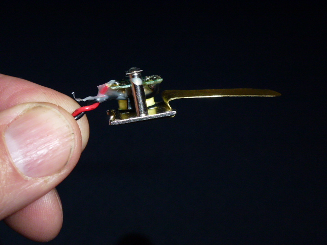

... Da mir natürlich die moderne Plastikschnarre nicht gefiel, habe ich aus 0,3 mm Messingblech eine Zunge mit gefalzter Aufnahme gebogen. Der Relaisfuß wird lediglich locker eingeklemmt. Jetzt schnarrt das Dingens schön unter'm Armaturenbrett, wenn das Licht brennt und die Zündung ausgeschaltet wird. (Nachbauen lohnt sich bereits deswegen, da nach so einer Montage das Lichtausschalten ohnehin nicht mehr vergessen wird.)
