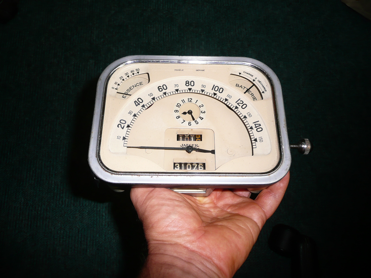

Mich ärgert, dass meine Benzinanzeige beständig "leer" zeigt, was daran liegt, dass meine Elektrik auf 12 Volt umgebaut worden ist, die Benzinuhr und der Geber aber noch 6 Volt-Veteranen sind. Ich will jetzt an der Benzinuhr mit Hilfe von Zenerdioden 6 Volt anliegen lassen. Im Experiment mit einer anderen Benzinuhr hat das im ausgebauten Zustand gut funktioniert. Gibt es eine Möglichkeit, den Armaturenblock ohne Schaden zu lösen bzw. auszubauen, damit ich an die Rückseite fer Benzinuhr herankomme? Ich möchte vermeiden, dass ich Schrauben löse und dann einen Haufen Einzelteile in der Hand habe. Oder sollte ich am Geber mit den Zenerdioden auf 6 Volt herunterreglen? Welcher der Anschüsse am Geber geht an den +-Anschluß der Benzinuhr? Im Schaltplan der Elektrik ist das für mich nicht erkennbar. Übrigens: Der 11BL ist Baujahr 1948. Danke vorab und Gruß, DanCit

Ihr immer mit Eurem Umgefrickel auf 12 Volt- Ts Ts Ts... :o) Bei dem Baujahr ist der Tachoausbau eine Minutensache- die beiden Sechskantschrauben links und rechts lösen, Tachowelle am Getriebe abnehmen, so daß sie nach innen geschoben werden kann- Zack, schon passiert. Vorher Batt abklemmen, wegen Kurzschlußgefahr. Wenn jetzt alle Kabel lang genug sind, kannste ganz bequem an der Benzinuhr 'rumspielen. Wie sieht 's denn eigntlich mit der Zeituhr und der Tachobeleuchtung aus? Salut Rolf

Hallo Feinmechaniker, aber die richtigen beiden Schrauben lösen! Die einen halten das Armaturengehäuse fest, die anderen beiden den Armaturenblechträger. Ich würde die Tachowelle oben abnehmen, nicht am Getriebe. Denn dann lässt sich der gesamte Armaturenblock abnehmen und extern in Ruhe auf einem Tisch sezieren. Zudem ist vielleicht, so habe ich es gemacht, der Einsatz am Getriebe mit Dichtmasse eingesetzt, damit dort kein Öl ausschwitzt. Die Armaturen lassen sich alle prima zerlegen, das Reinigen und Feinölen (synthetisches Uhrenöl) ist schöne Kleinarbeit, wenn man so etwas mag. Anregung: Mit einem LM 317 lässt sich simpel eine geregelte Spannung von 12 auf 6-7 Volt und 1,5 Ampere löten.

Hallo 12 Volt-Reduzierer, der LM317 ist ein 6-Volt-Regler, der mit einem TO3-Gehäuse max 1,5 Ampere liefert. Es gibt auch Regler mit 3 oder mehr Ampere. Sie müssen aber alle mit einem Kühlkörper versehen werden. Es ist ratsam, alles in ein kleines Plastikgehäuse zu bauen um einen Berührungsschutz zu haben. Das Gehäuse sollte bei Einbau am Brandschott im Innenraum oben und unten Belüftungslöcher haben, sonst stirbt evtl alles den Hitzetot. Weiter sind außerhalb zu bedienende Anschlüsse vorzusehen, das sind die 12 Volt-Eingangsspannung, der Masseanschluss und die 6 Volt Ausgangsspannung. Es ist weiterhin ratsam die 12 Volt abzusichern. Ist keine freie Sicherung zur Verfügung, so gibt es beim Conrad eine Einbausicherung, die von außen bedient werden kann. Sie wird in das Gehäuse eingebaut und innen verdrahtet. Das ganze Zeug gibt es beim Conrad für relativ kleines Geld mit Schaltplan. Von Basteleien mit frei verdrahteten Dioden ist am Auto, noch dazu am Tank, dringend abzuraten! Viel Spass beim Basteln! Ulrich

Jetzt bin ich einigermaßen ratlos. Ich wollte meine Zenerdioden einfach in die Plusleitung der Tankanzeige am "Armaturenbrett" setzen und bin dabei davon ausgegangen, dass dort keinerlei Ströme fließen, die bedenklich sind und eine Kühlung erforderlich machen. Mache ich da irgendwo einen gedanklichen Fehler? Die Idee, die Dioden von außen zugänglich anzuschließen, ist gut. Das werde ich machen, ebenso die getrennte Absicherung. Gibt es eigentlich einen 12V-Tankgeber für den 11er? Dann könnte ich ja dort umrüsten. Gruß, DanCit

Hallo DanCit, warum keinen Regler, der macht bei Überlast oder Kurzschluss zu, so kann nichts passieren. der geht nur kaputt, wenn man ihn dauerhaft überfordert. Der brennt aber nicht ab, sondern haucht nur intern sein Leben aus. Dioden in Reihe geschaltet vernichten ca 0,7 Volt/D, also ein ziemlicher Haufen bis man auf 6 Volt ist und alle müssen den Strom können. Nimmt man Zenerdioden mit Widerstandbeschaltung, ist die Sache auch Stromempfindlich, was dazu führt, das Bauteile abbrennen können. Auch ist damit nichts abgesichert. Im Auto also nicht sehr gut. Mein 11er hatte, als ich ihn vor gut 30 Jahren aus Frankreich holte, gar keine Sicherungen und lauter verkohlte Kabel. Das muss man nicht nachmachen. Die Batterie liefert, wenn sie gefordert wird bis zu 400 Ampere, ist der Leitungsquerschnitt zu klein, brennt alles ab! Kabel, die das abkönnen sind die Zuleitungen von der Batterie zum Anlasser! Gruß Ulrich

Hallo ich habe vor längerer Zeit mal die Benzinuhr meines Ersatzteillagers (47er BL) ausgemessen, weil grad so schön ausgebaut und ich sicher auch nen 12V Umbau machen werde. Einfach Labornetzteil an die Benzinuhr gehängt und Spannung aufgedreht bis ich die 10,20,30,40 L Marken erreicht habe. Das Instrument hat 33 Ohm. Stimmt das? 10L =2,0V 20L=2.17V 30L=2.54V 40L=3.6V also nicht gerade super linear. Aber ich weiss auch nicht was für ein Wert der Geber im Tank hat.. Müsste ich dann auch mal ausmessen. Wäre dann bei 40L etwa 3.6V/33 =110mA durch das Meter. Das ging also mit einer Zenerdiode noch gut.ca 0.7W also 1-1.5W zenerdiode nehmen. Besser ist sicher der Linearregler, aber der "verbratet" die 6V dann auch einfach. Am einfachsten wäre ein zusätzlicher Vorwiderstand. der die 12V auf 6V runterteilt. ca 60 ohm 2-3 W wenn meine Werte stimmen Am besten wäre aber wie schon ein paar mal vorgeschlagen ein step down converter der die 12V auf 6V runterregelt. der hat dann so um die 80% Wirkungsgrad. Und man schliesst dann auch gerade die Scheibenwischermotoren etc. dran an. Daniel Eberli hat oder hatte mal noch ein paar zum verkauf. Beschrieben auf tractionavant.ch Armaturenbeleuchtung hat bei mir ca 400mA gezogen. Alternative zu deinen Didoen in Serie wäre natürlichals Beleuchtung gleich 2 weisse Leds mit je ca 3V Vorwärtsspannung zu benutzen. so könnte man die Wärme etwas kreativer nutzen...zum Heizen des Fahrraums reichen die 0.7W ja nicht... tataaa.jetzt kommt dann gleich wieder der Aufschrei der Hardliner. Ja warm-weisse LEDs sehen nie so schön aus wie die Glimmlämpchen und 12V ist eh vom Teufel....

Spitzkühler und elmer: Ich habe die Zenerdioden nicht in Serie, sondern parallel geschaltet. Ein Test mit dem Multimeter hat gezeigt, dass bei 12 Volt Eingang saubere 6 Volt Ausgang vorhanden sind. Ich werde jetzt mal folgendes machen: Ich gebe 12 Volt auf den Eingang und lege eine Birne 6 Volt / 5Watt mit Sicherung auf den Ausgang. Mal sehen, was passiert. Wenn nichts passiert und keine besondere Erwärmung zu verzeichnen ist, nehme ich als nächstes eine 10 Watt Birne. Wenn da auch nichts passiert, schließe ich die Dioden mal extern in die Plusleitung der Benzinuhr und fahre. Mal sehen was passiert. Learning bei doing. Gruß, DanCit

nun Zenerdioden sollte man nicht parallel schalten. Die Z-Spannungen sind nie gleich und es geht dann alles durch die, mit der tiefsten Z-Spannung. Wird sicher ne Weile funktionieren bis alle die verbaut sind defekt sind..... Also entweder eine genügend leistungsfähige nehmen. Oder eben eine der Alternativen. ich meinte mit in "Serie" : Kabel - (vorwiderstand wär sauber...) - Z_Diode und dann Messgerät.

Vielen Dank für die Ratschläge, auch wenn mir jetzt der Kopf brummt. Ich kabe mich die folgende Variante entschieden: In den USA gibt es speziell für dieses Problem - 6 Volt-Instrumente in 12 Volt-Anlagen eine Lösung: "Dash Gauge Voltage Reducer 12V to 6V". So ein Ding habe ich jetzt mal bestellt, es kostet mit Porto ca. 20 EUR. Ich werde berichten Gruß, DanCit

Hallo DanCit, so ein Wandler ist nichts anderes als mein Regler-Vorschlag. Wenn er den Strom kann ist die Welt in Ordnung, und man hat weniger Arbeit. Gruß Ulrich

Danke an alle für die guten Ratschläge und die sachliche Diskussion, die in diesem Forum immer wieder in wohltuendem Gegensatz zu einem anderen Forum steht, in dem ich mit meinen Saabs vertreten bin. Dort werden die Beiträge der einzelnen Mitglieder gezählt, die dann zu Attributen für die Mitglieder führen. Da werden Beiträge ohne Substanz geschrieben, nur um das eigene ranking zu verbessern. Hinsichtlich der Tankuhr kann ich Entwarnung geben. Sie geht!!! Der Fehler lag an offensichtlich ungenügender Masse. Das Massekabel war an einer der drei Befestigungsschrauben des Tankgebers befestigt (eigentlich nicht unüblich), nicht aber an der für die Masse vorgesehenen Schraube in der Mitte des (dreieckigen) Gebergehäuses.
