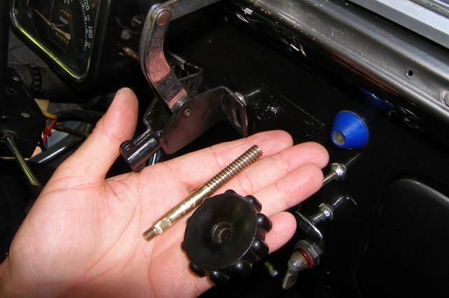

seit ich neulich in einem Gewitterschauer bei meiner Traction (Radmodell) versucht habe das Fenster ganz fest zu verschließen funktioniert der Mechanismus nicht mehr :-(
Schon bei leichtem Anpressdruck schiebt sich die Achse aus der Halterung heraus. Was ist da kaputt gegangen, bzw. ist da irgend ein Anschlag herausgefallen?
Danke im Voraus für eure Tipps!

Moin Schorsch,
hast Du ne Nachbauklappe oder ein Oregeool?

Tach Georg,

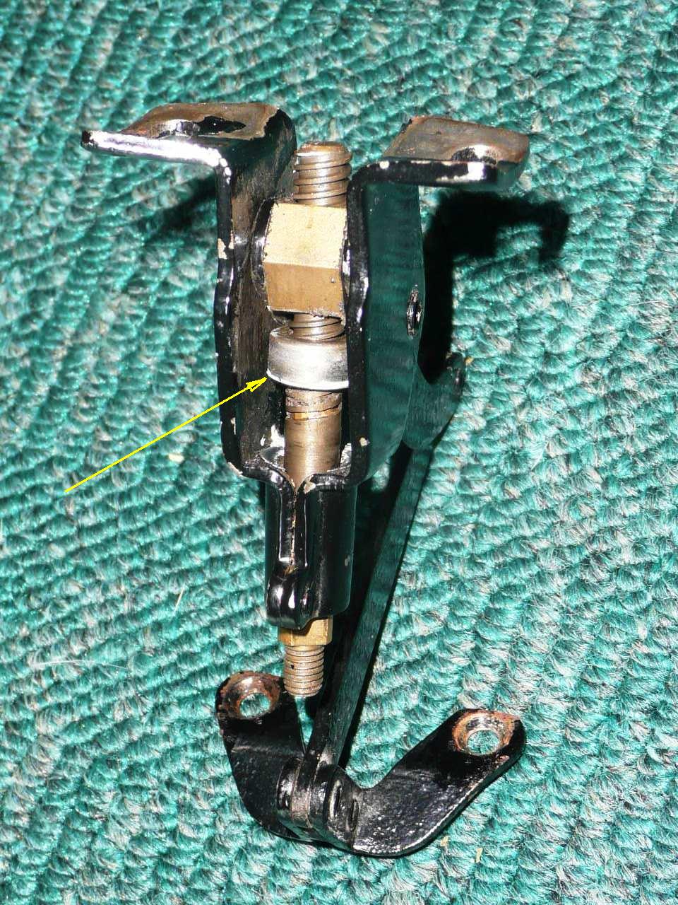

das gleiche Problem hatte ich auch. Die Windschutzscheibe ließ sich nach dem Knackpunkt ohne Fixierung der Spindel auf und zu schieben.
Ich hatte daraufhin den Drehpunkt des Spindelanschlags mit einem Stellring fixiert. Das geht prima, allerdings ist dann der Öffnungshub entsprechend der 5 mm Stärke des Stellringes kleiner.

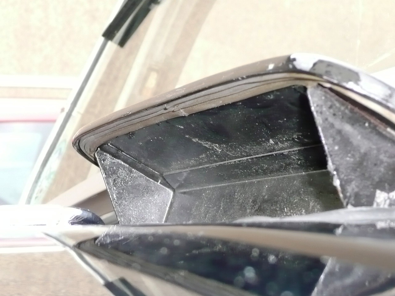

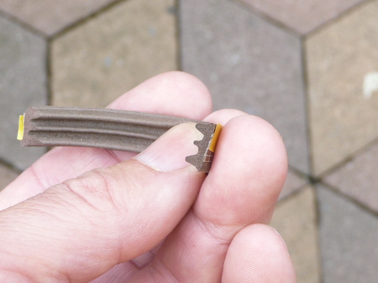

Ich habe selbstklebende Dichtlippen verwendet, wie sie auch zum Abdichten von Fenstern eingesetzt werden. Sie sind extrem weich - etwa wie Schlagsahne - und lediglich 3 mm hoch.
Diese habe ich rundum in den Deckel geklebt. Die serienmäßigen Rahmendichtungen in der Karosserie bleiben erhalten.
Wichtig ist, dass der Deckel nicht (durch zu starkes Anziehen) verzogen ist; Peilung und Nachrichten per Augenmaß genügt.
Der Deckel wird beim Schließen nur leicht angezogen, die weichen Dichtlippen schmiegen sich an die originale Gummilippendichtung an, und alles wird fein dicht.

Im Prinzip gelingt das ebenso mit der Frontscheibe. Allerdings muß das Dichtband auch obenrum verlaufen; der Scheibenaufsteller ist aber schnell demontiert, dann kommt man mit zarten Feinmechanikerfingerchen auch in den schmalen Oberkantenbereich.
Nachteilig ist, dass das Dichtband nicht auf den Scheibenrahmengummi geklebt werden sollte, sondern darunter auf die entsprechende Karosserieseite. Das sieht blöd aus, zumal ich diese weichen Dichtungen nicht in Schwarz bekommen habe.
Mit härteren Dichtungen hat bei früheren Versuchen das Wasservomhalshalten deutlich schlechter geklappt.

ich habe mir nun Dichtband zum abdichten besorgt und werde es damit versuchen.
Vielleicht hat jemand eine Lösung für mein nächstes Problem mit der Luftklappe.
Wenn ich die Klappe ganz aufdrehe springt die Gewindeschnecke aus der Kunstoffmutter und läßt sich nicht mehr schliessen.
Bin für jeden Tipp dankbar, damit ich meine Klappe wieder nutzen kann.
