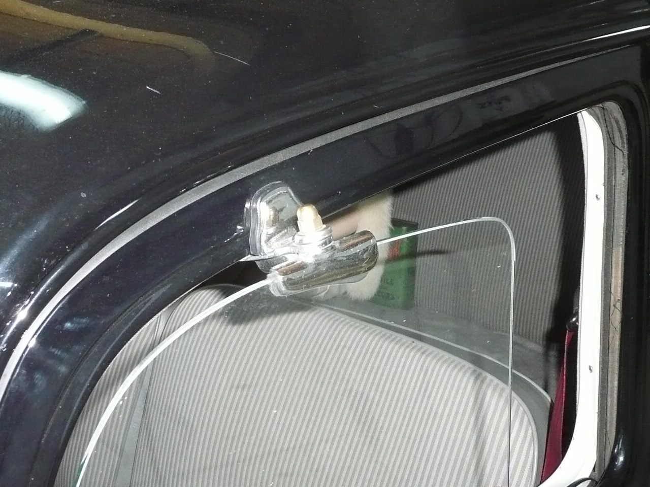

Hallo Werner und alle die diese Windabweiser schon mal montiert haben.
Nach dem einzigen Foto (v. Werner) habe ich die Einzelteile zusammengefügt und die Halter auf die Scheibe gesetzt.
Dann den unteren Halter in den Fensterrahmen geklemmt, das passt.
Aber jetzt wie soll der obere montiert werden? über oder unter die Fensterführung? oder gar ein Stück herausnehmen?
Danke im voraus,
Bernhard Eger

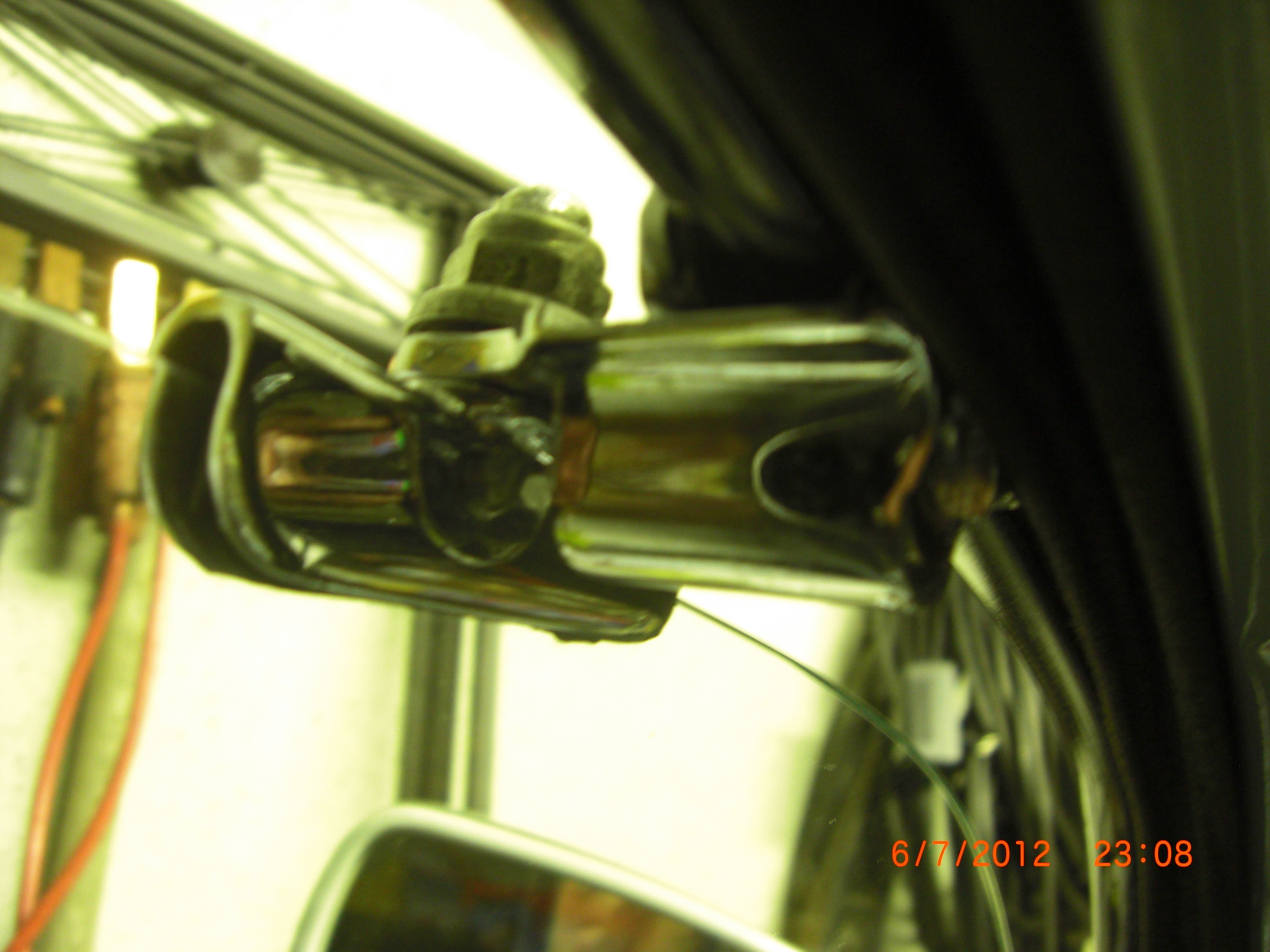

Hallo Bernhard,
ich glaube die du auf der Fahrerseite hast muß auf die andere Seite.
Hier ein paar Bilder die ich gerade gemacht habe es war Dunkel und ohne Blitz aber schau mal!
Gruß aus KA
Roland

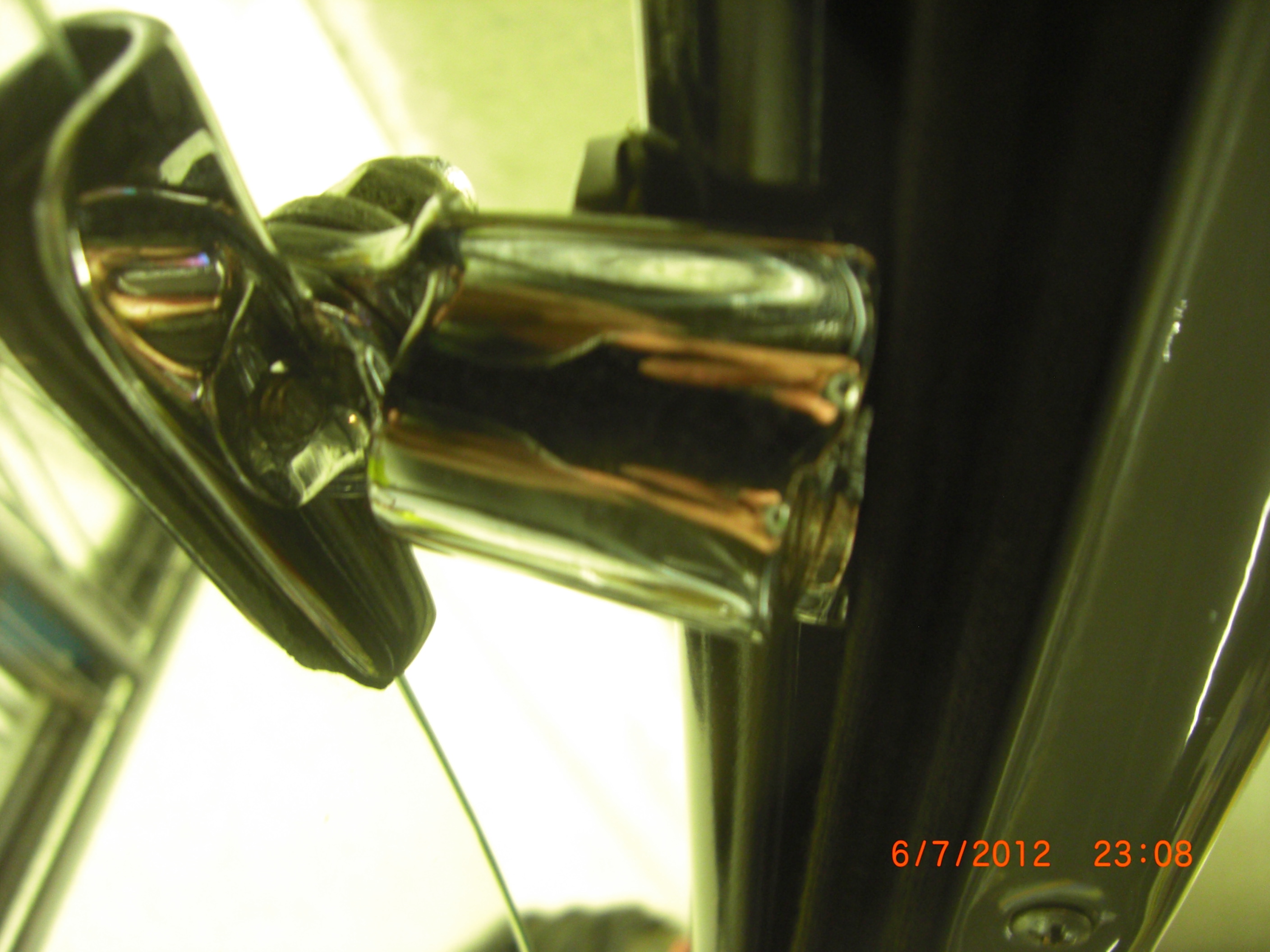

Re: Seiten-Windabweiser, Montage
Bild 2

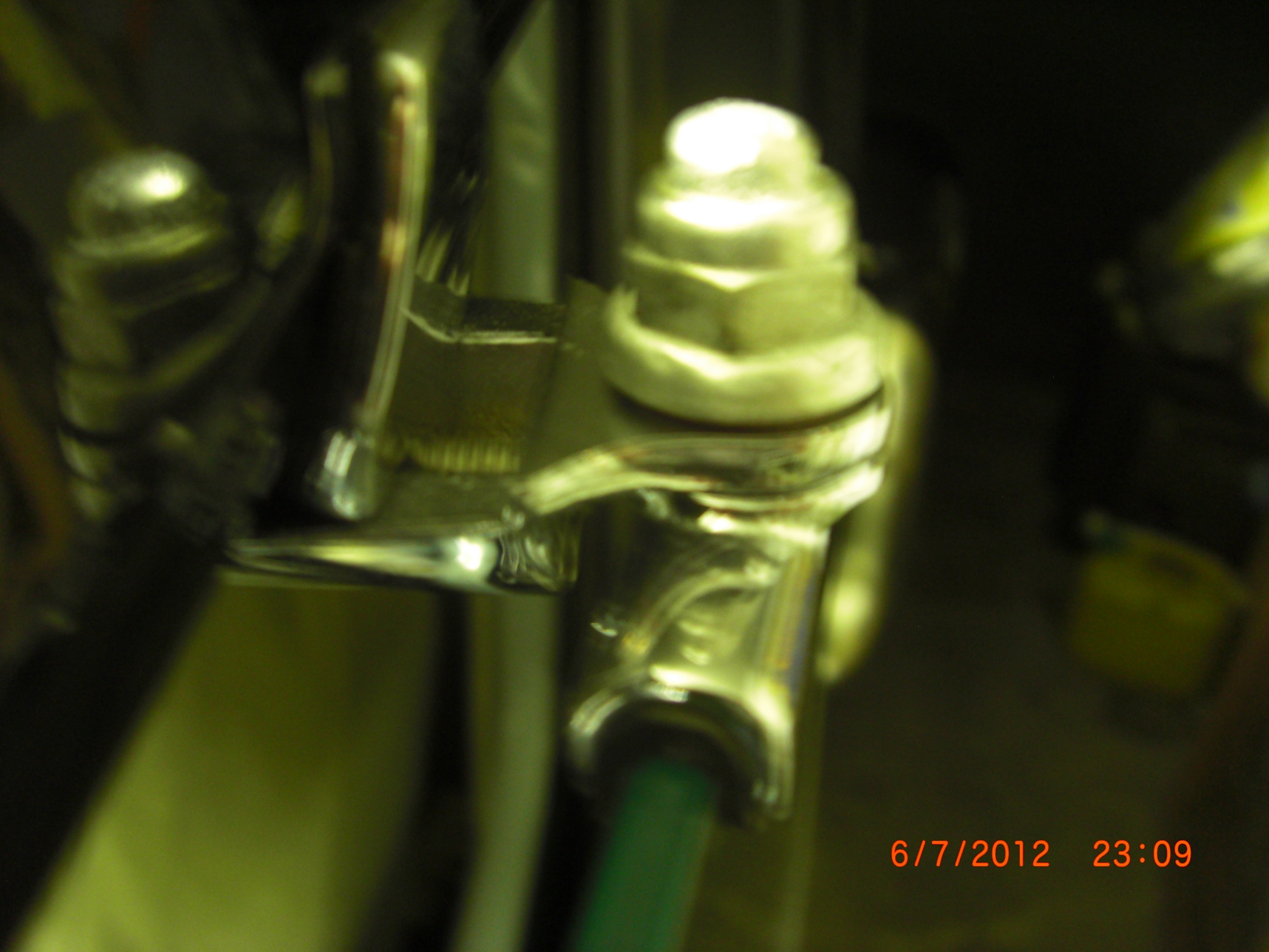

Bild 3

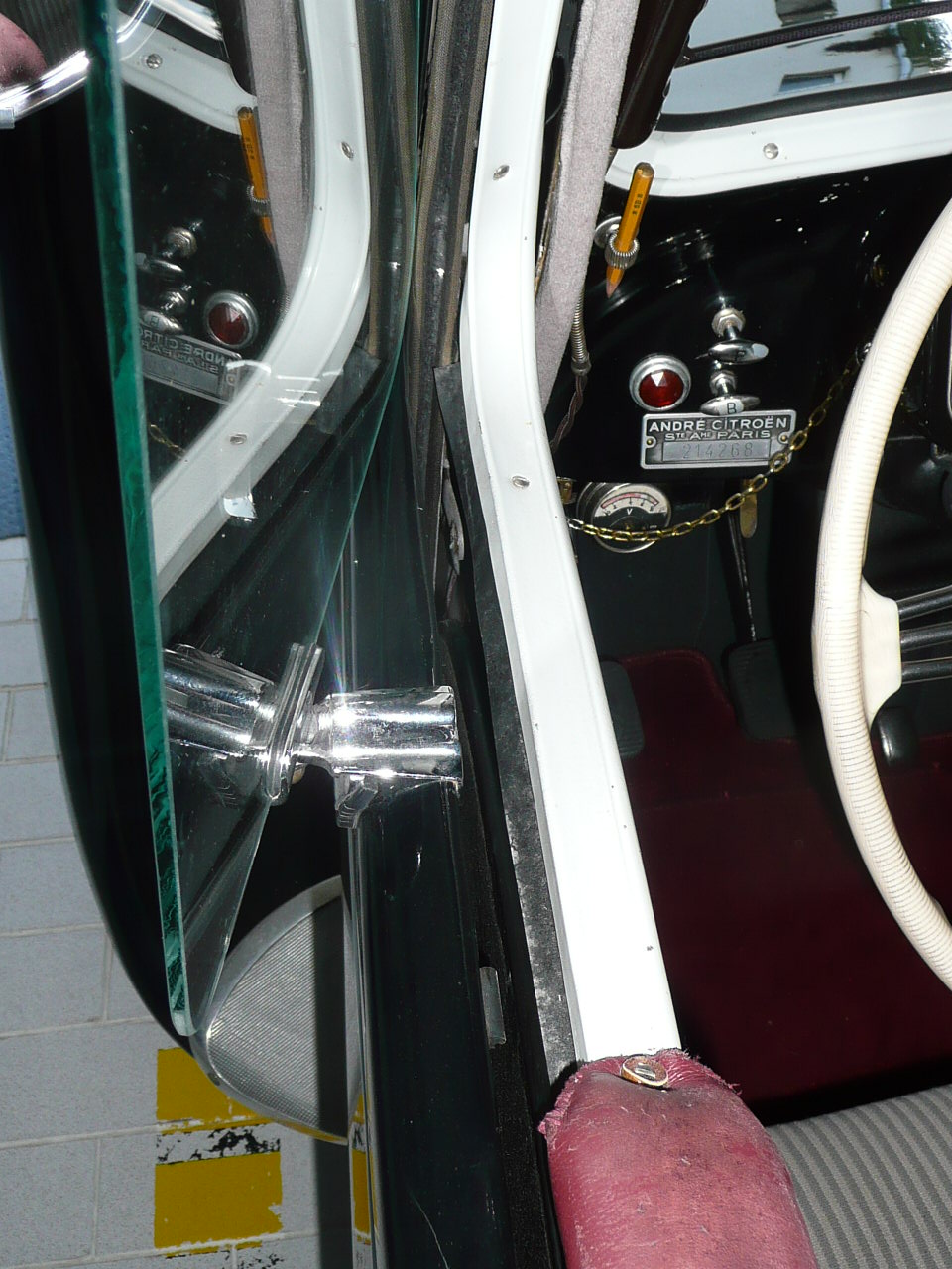

Bild 4
ich hoffe man kann etwas erkennen?

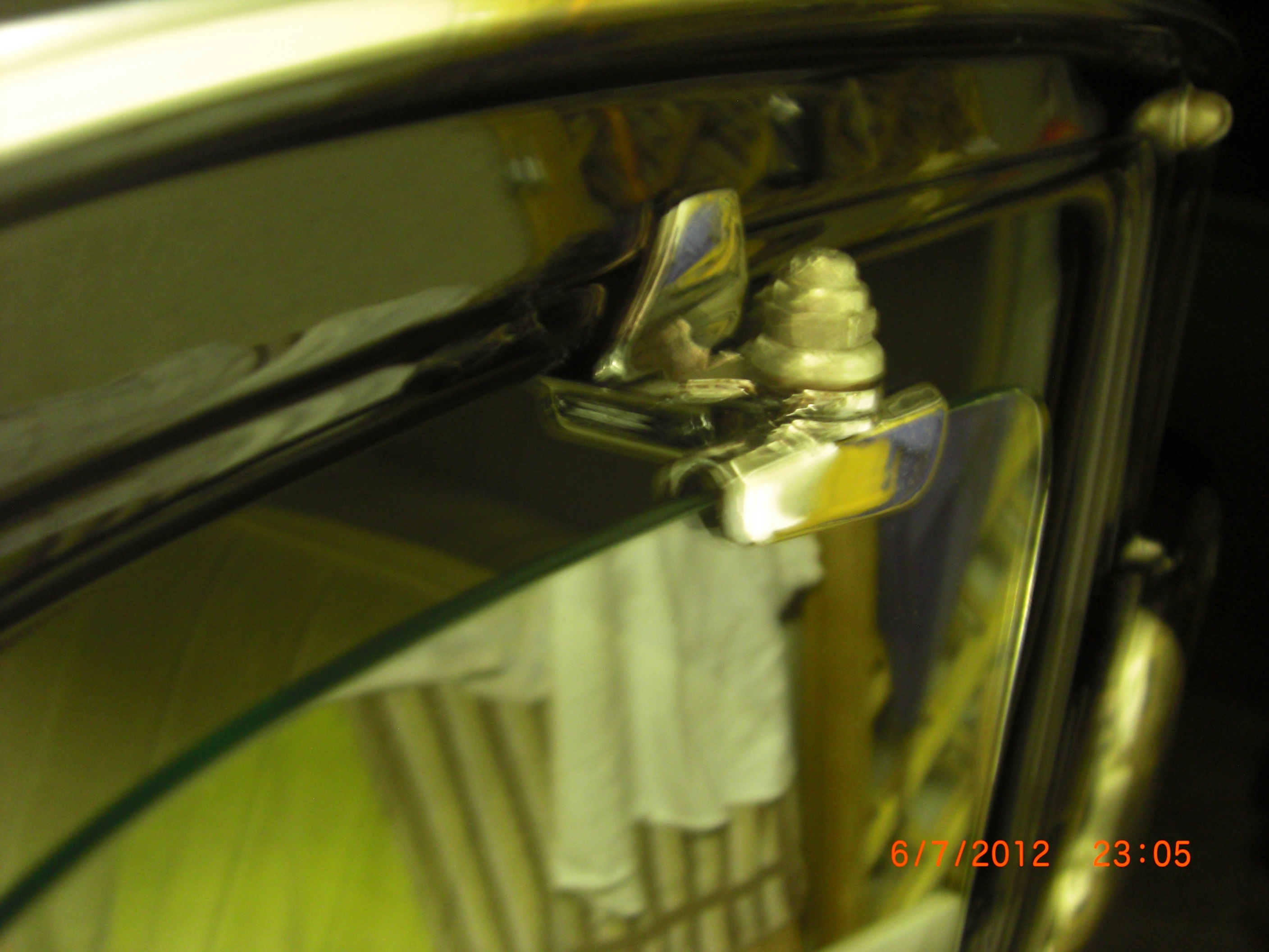

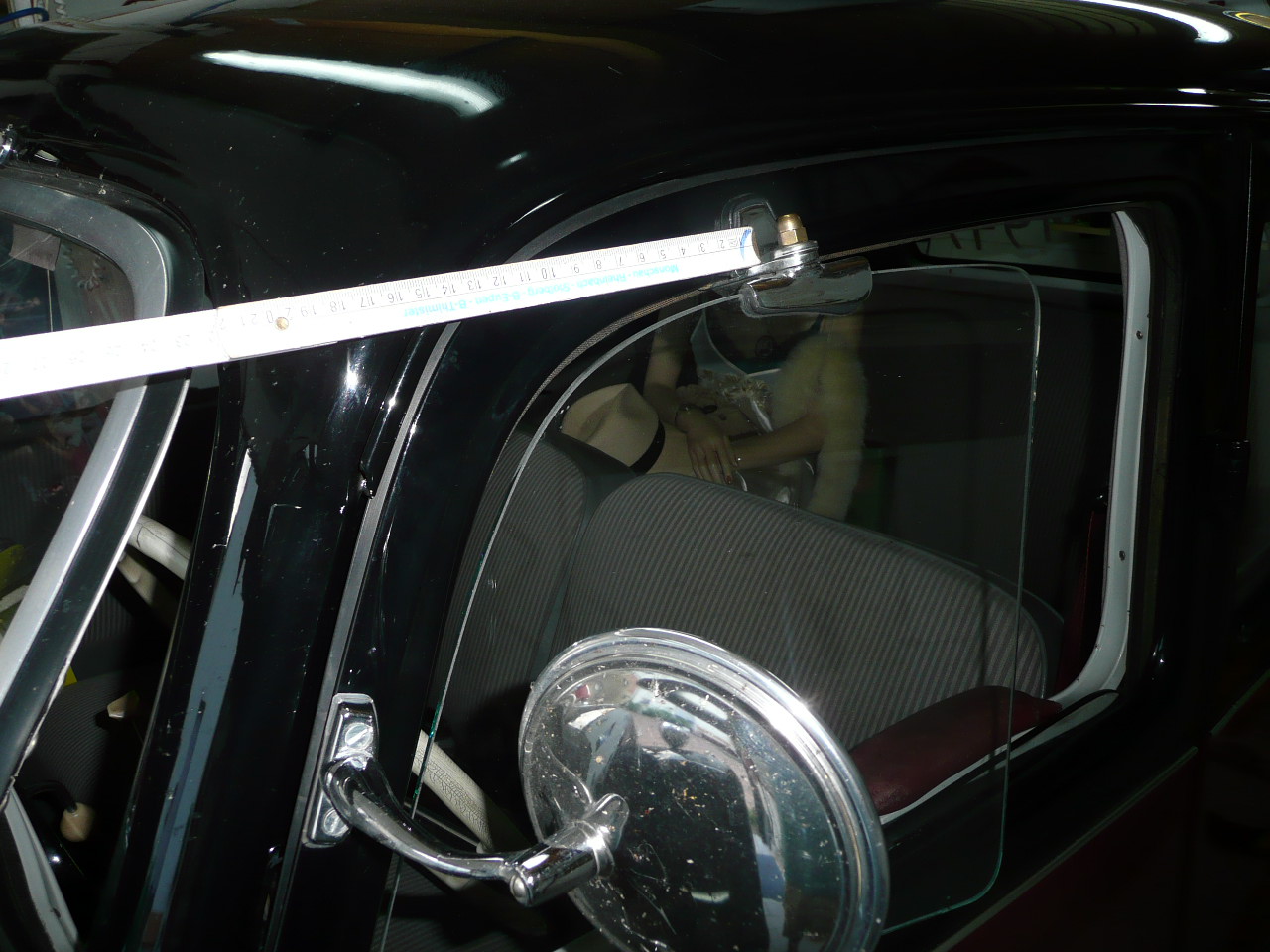

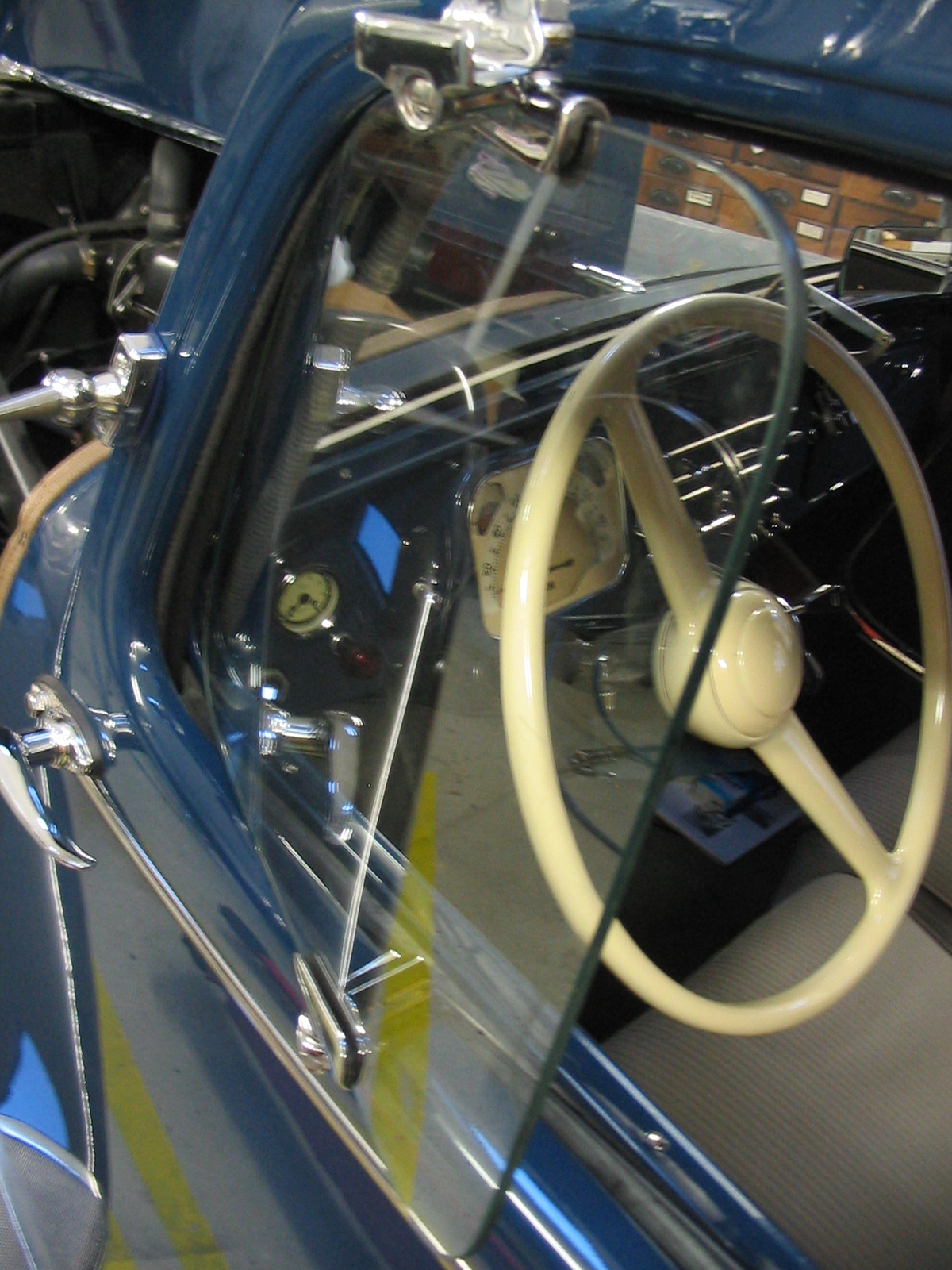

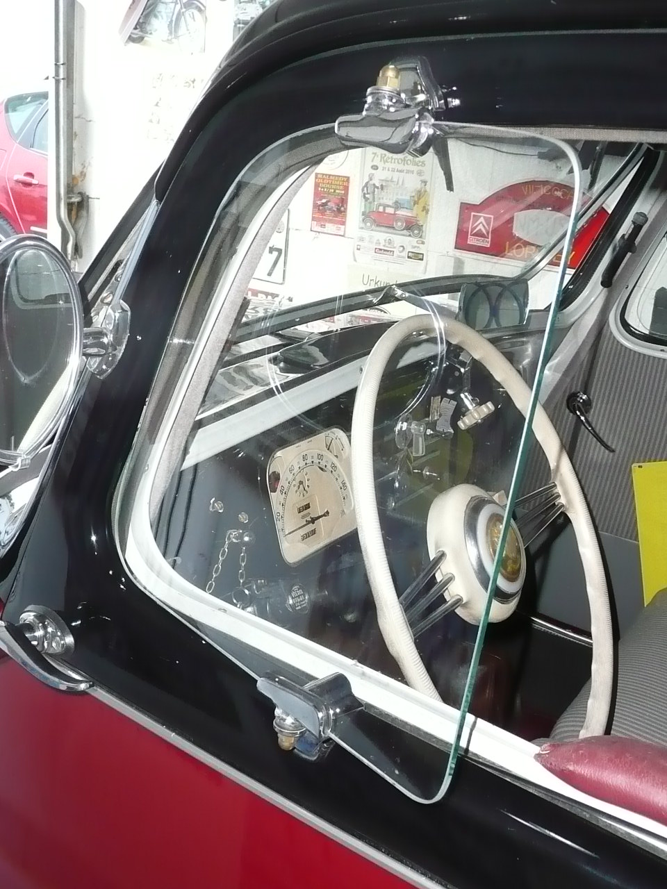

Tach Bernhard,
auch von mir noch ein paar just gemachte Bilder. Du mußt zuerst die Halter montieren. Dann werden die Scheiben mit den Gummilaschen eingeschoben.
Da das recht streng geht, ist es hilfreich, die Gummi unmittelbar zuvor mit Benzin einzupinseln.
