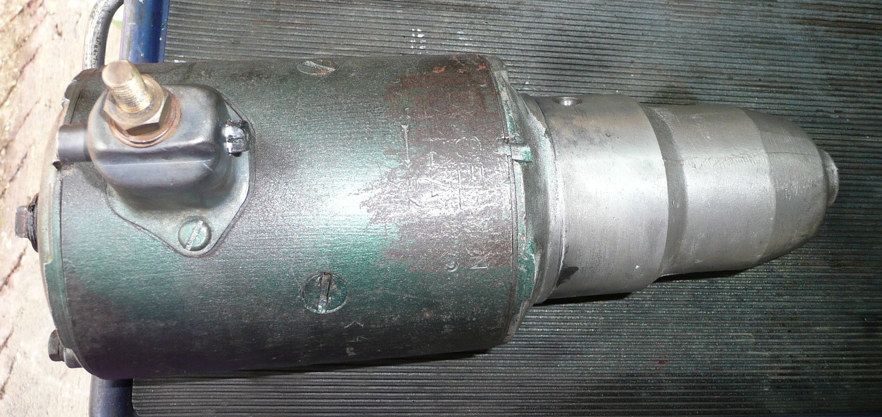

Tach Hornet,
das. was Du beschreibst ist die typische Umrüstvariante auf ein elektrisches Startrelais.
Ursprünglich wurde der Anlasser durch einen Starterzug, der einen Starkstromkontakt direkt auf dem Anlasser betätigte, gestartet.
Soweit ich weiß, gibt es das Teil nicht mehr. Ein gebrauchter Anlasserschalter lässt sich aber beschaffen und ist normalerweise einfach zu überholen (typabhängig).

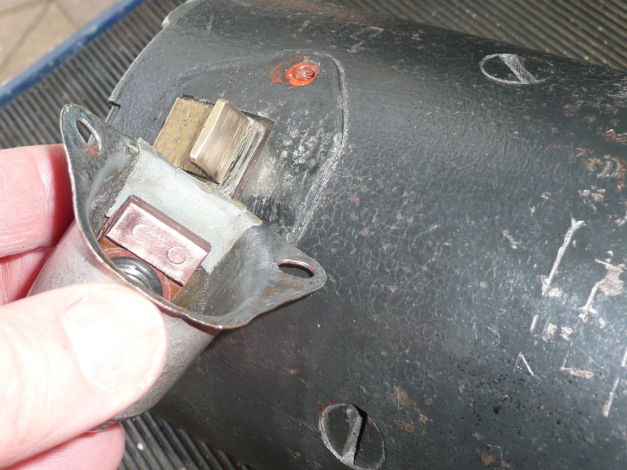

Re: Starterzug und Relais
noch ein Bild von innen.

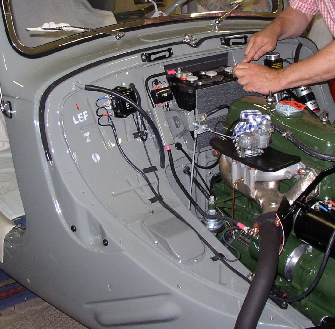

Hallo Hornet,
anbei Foto über die Leitungsführung zum Anlasser in seiner ursprünglichen Ausführung.
(11 BN   Bj.1955)
Peter Mävers
