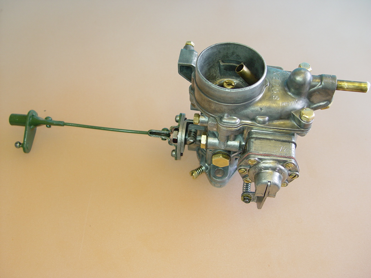

Da das Problemchen an Deinem Auto sporadisch erfolgt, könnte Schmutz die Ursache sein. Ein Schmutzkörnchen setzt sich vor eine Düse - das Gemisch magert ab. Beim Lastwechsel tummelt sich das Teilchen in eine andere Ecke, und das Gemisch stimmt wieder. Etc.
Mache einfach mal den Vergaserdeckel auf und kucke in die Schwimmerkammer. Ist dort am Boden Schmutz, dann sitzt er auch in den Düsenbereichen. Bitte auch den kleinen Siebfilter im Zulaufkanal prüfen.
Bezüglich des Vergasers hatte ich bei meinem Motor häufig mehr oder weniger kleine Ärgernisse, beispielsweise auch durch grobschlampig geschmiedete Nachfertigungsteile. Aber es kam nie zu ernsthaften Ausfällen.
