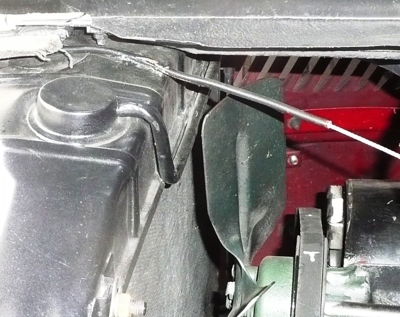

Auf dem Kühlerdeckel bfindet sich ein kleiner Buckel, in dem das Überlaufrohr endet. Darin soll es ein Überdruckventil geben. Ich habe die Info vom Hörensagen. Ich wäre auch interessiert, ob das eigentlich stimmt. Zum Reingucken ist mir mein Kühler zu schade.
Re: Kühlwasserverlust
Hier auf dem Bild ist der Dom für das interne Überdruckventil nebst Ablaufleitung zu sehen. Ich bin mir nicht sicher, ich meine, das Ventil öffnete bei 0,5 atü, und somit liegt der Siedepunkt oberhalb 110 °C.

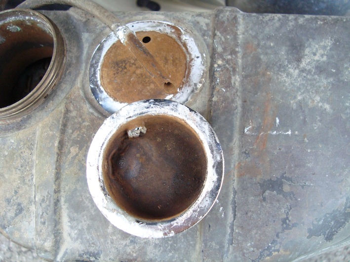

Bleibt die Frage warum in Meinis Kühler kein Ventil drinnen ist. Wurden unterschiedliche Kühler ausgeliefert? Oder wurde das Ventil im Rahmen einer Kühlerrevision in Ermangelung eines Erstzteils entfernt?
Pepe schrieb:Bleibt die Frage warum in Meinis Kühler kein Ventil drinnen ist. Wurden unterschiedliche Kühler ausgeliefert? Oder wurde das Ventil im Rahmen einer Kühlerrevision in Ermangelung eines Erstzteils entfernt?
Was mann nicht wahrhaben will kann auch nicht sein. Siehe neues foto und überlege mal wo und wie hier hier ein überdruckventil platz haben sollte. Aber ist wahrscheinlich das betteln nicht wert. Vielleicht kann jetzt nochmal einer etwas über offene und geschlossene system lavieren. Wie ein namhafter deutscher satiriker schon mal sagte: Wenn man schon nichts weiss, erst mal die schnauze halten.
