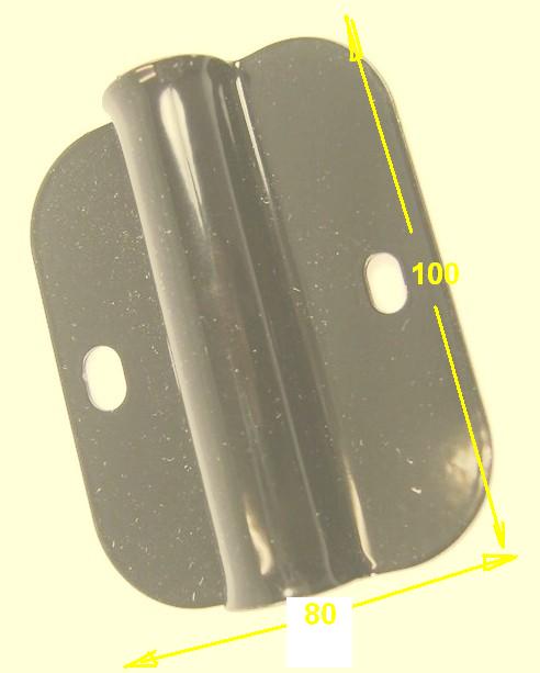

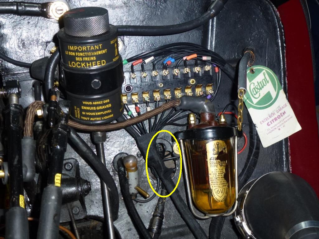

Hallo Detailliebhaber, weiß jemand, wo ursprünglich das unten abgebildete Teil montiert wurde? Vielen Dank für Antworten vorab.

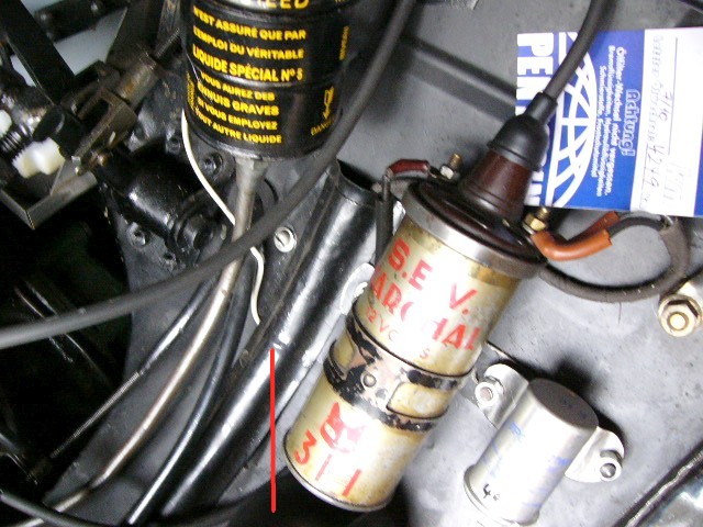

Hallo Werner, so eine Abdeckung sitzt bei mir neben der Zündspule. Allerdings ist sie insgesamt wesentlich länger und führt bis neben das Getriebe. Das obere Stück bis zum erkennbaren Absatz bzw. Knick (rote Markierung) ist genau 10 cm lang und könnte damit Deinem Exemplar entsprechen. Bedenke: Mein 11er ist von 1948, man hat vielleicht bei späteren Modellen Material gespart. Gruß, Harald

Hallo Werner ! Bei meinem 11 CV BN von 1953 sitzt das Teil links neben der Zündspule (wie auf dem Foto von Harald.) Die Größe entspricht genau Deinen angegebenen Maßen von 8 x 10 cm. Beste Grüße Dieter

hallo Werner, das ist die Kabelabdeckung neben der Zündspule. Es hält die Kabel (welche weiß ich jetzt nicht aus dem Kopf) fest, welche ins Fahrzeuginnere führen. Grüße - Martin aus Bingen - da wo der Rhein das Loch hat.

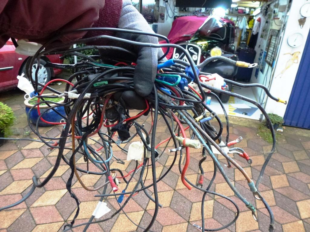

Hallo Kupferwürmer, derzeit nutze ich die triste Winterphase und erneuere den kompletten Kabelbaum. Hat jemand eine deutlichere Abbildung von der Kabelabdeckung des Radmodells? Das, was Harald freundlicherweise zeigt, ist ja ein großer Unterschied zum Koffermodell. Würde mir gerne das Teil aus Kupferblech nachfertigen. Danke im Voraus für jede Hilfe!

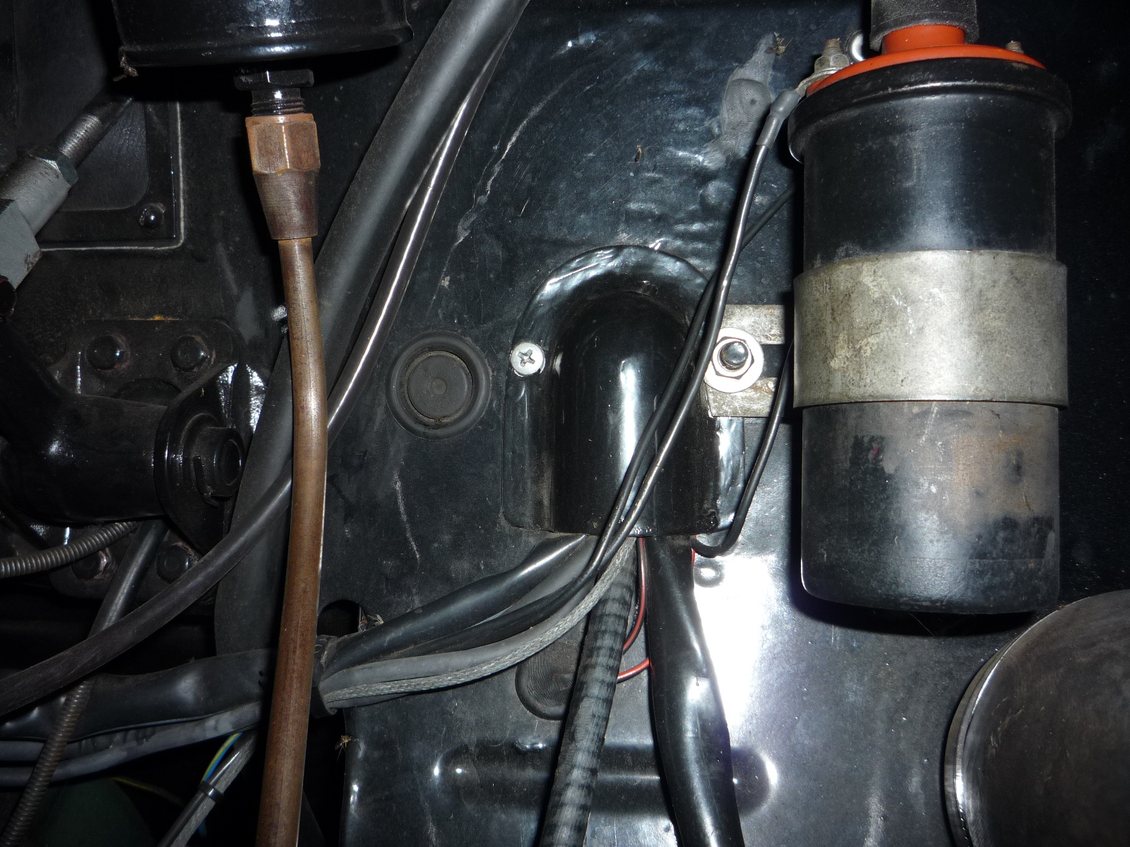

Moin Werner, siehe Anlage. BL Bj. Juni/Juli1952, Radmodell, allerletzte Version. Grüßles & fröhliche Feiertage Rolf

n´abend Werner, wenn Du den Kabelbaum schon erneuerst, lege ein Paar mehr Massekabel (Beleuchtung, Blinker, etc.) mit hinein. Seit dieser Erneuerung erfreue ich mich trotz Gleichstromlichtmaschine einer ordentlichen Beleuchtung. Den alten Kabelbaum habe ich auf lange Bretter genagelt und die neuen Kabel exact mit dieser Länge nachgearbeitet. Jeder Anschluß bekam ein Pappschildchen mit der jeweiligen Position / Aufgabe. Dann habe ich den gesamten Kabelbaum mit Stoffisolierband umwickelt. Ich habe ausschließlich 2,5 mm dickes Kabel verwendet. Von dem original unterscheidet sich alles nur durch ein neueres Aussehen. Alles in Allem habe ich diese Fleißaufgabe gerne erledigt. Grüße aus dem verschneiten Hamburg.

hallo Werner, in Deinem ersten mail war die Größe ziemlich exakt dargestellt. In einer älteren Version des Veteran hatte ich einen Artikel zum Herstellen eines neuen Kabelstrang. Ich hatte auch die einzelnen Kabel demontiert und auf einem langen Brett nebeneinander montiert. Die (falls noch vorhanden) Farben helfen super bei der Orientierung. Da hat Citroen gute Vorarbeit geleistet. Die neueren Kabel sind durch die dünnere Isolierung bei gleichem Querschnitt etwas dünner. Umwickelt habe ich mit einem nach Baumwollstoff aussehenden synthetischen Klebeband. Wenn noch nicht geschehen, schau mal bei Kabel Schmidt rein. Mittlerweile gibt es auch Schrumpfschläuche in verschiedenen Farben für die Kabelenden. Einige Kabel waren nach Originallänge abgemessen sehr knapp. Da würde ich 2-3cm mehr Luft lassen, oder erst im Fahrzeug ablängen. Bei der Durchführung durch die Karrosserie habe ich die Kabel zusätzlich umwickelt. Als eine weitere Hilfe habe ich den Schaltplan kopiert, vergrößert und die einzelnen Leitungen farblich nachgezogen. Das ist dann auch gut als Nachschlagewerk. Viel Spaß beim Basteln und schöne Weihnachten, Martin aus "BIN" Bingen am Rhein.

Ich habe den Kabelbaum für meine Ente mit einem anderen Ansatz neu hergestellt. Den Unterschied zwischen Ente und 11er sehe ich nur quantitativ, der 11er hat halt ein paar Strippen mehr. Als erstes habe ich mir in einem Copyshop den Schaltplan nebst Legende auf DIN-A0 vergrößern lassen. Dann habe ich ein Sortiment Filzstifte mit möglichst vielen Farben und schließlich Kabel der erforderlichen Querschnitte in allen erhältlichen Farben gekauft. Ich habe auf die bei alten Citroen übliche Kabelkennzeichnung bewußt verzichtet, bei der die Kabel selbst einheitlich schwarz und nur an den Enden mit einer farblichen Kennzeichnung versehen sind. Wenn man die Kabel durchgehend in der vorgesehenen Farbe einsetzt, kann man bei einer Fehlersuche an jeder Stelle im Fahrzeug das Kabel identifizieren und muß es nicht bis zu einem der Enden verfolgen. Ich habe auch bewußt darauf verzichtet, den originalen Kabelbaum nachzubauen. Ich habe die Kabel einzeln in den entsprechenden Farben nach dem Schaltplan in ausreichender Länge verlegt. Dann habe ich mit dem Filzstift in der entsprechenden Farbe auf dem Schaltplan die Kabel nachgezeichnet = Kabel liegt! Auf diese Weise habe ich alle Kabel verlegt und in den Schaltplan eingezeichnet. Die Verlegung erfolgte möglichst in einer Weise und auf Wegen, dass man später noch drankommt. Anschließend wurden die einzelnen Kabel abgelängt, probeweise angeschlossen und getestet. Jetzt ragten überall im Auto nicht angeschlossene lose Strippen in die Gegend, an der Farbei ihrer Isolierung im Vergleich mit den Einzeichnungen im Schaltplan aber eindeutig zu identifizieren. Zum Schluß wurden die einzelnen Kabel gebündelt und - soweit sie sichtbar sind - mit selbstklebendem Kabelband (von Audi) umwickelt. Die nicht sichtbaren Kabel wurden, wo immer es sinnvoll und notwendig war, mit Kabelbindern zusammengefaßt. Vorteil der Methode: 1. Die Verlegung einzelner Kabel und spätere Bündelung zu einem Kabelbaum ist einfacher als die Verlegung eines kompletten Kabelbaumes. Das mag bei der Produktion eines Autos anders sein, wenn der Innenraum noch leer ist. 2. Da die Kabel durchgehnd mit einer Farbe isoliert sind, kann man sie jederzeit auf ihrem Weg zwischen den Anschlüssen identifizieren. Das gilt besonders unter/hinter dem Armaturenbrett. 3. Wenn man sich nach meiner Weise den Kabelbaum selbst zusammenstellt, ist es einfach, einzelne Leitungen über einen Sicherungskasten zu führen und die Verbraucher abzusichern. Das habe ich jedenfalls getan. Beim Nachbau des originalen Kabelbaumes muß man dazu sicher Umwegschleifen im Motorraum vorsehen. Außerdem ist es einfacher, nachträgliche Einbautenn, wie z.B. Warnblinker oder Radio zu verkabeln. Sollte es Schwierigkeiten geben, Kabel in ausreichend verschiedenen Farben zu bekommen, kann man sich beim Schrott für kleines Geld einen kompletten Kabelbaum aus einem Unfallwagen (z.B. 7er BMW wegen der Kabellänge) holen. Da gibt es Farben und Farbkombinationen ohne Ende. Allerdings bei 6 Volt: Auf den Querschnitt achten! Ich hoffe, ich konnte mich einigermaßen verständlich ausdrücken. Bei meiner Ente klappte übrigens die komplette Elektrik auf Anhieb.

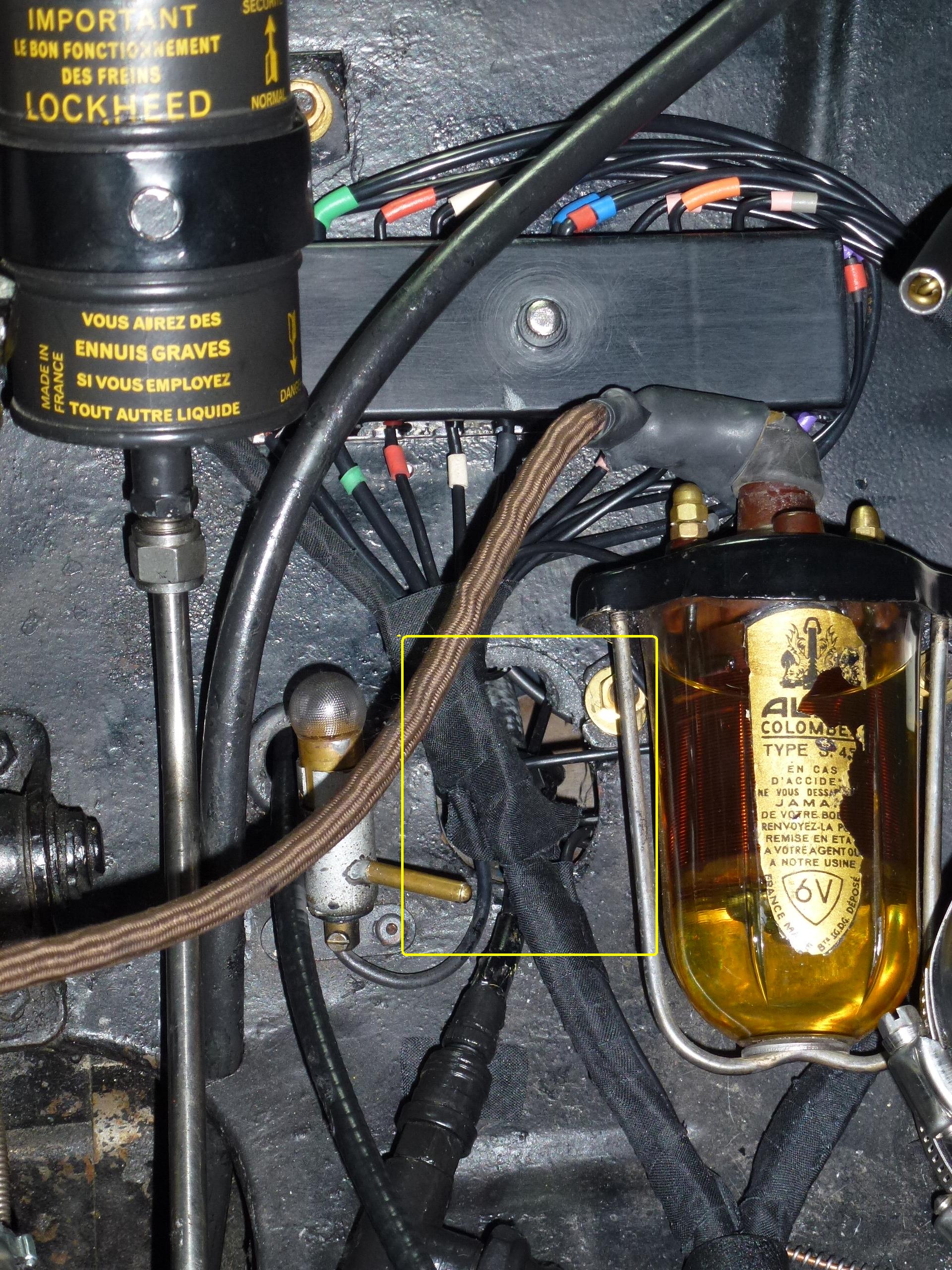

von diesem Verteiler geht es zu den Verbrauchern, jedes der Verbraucher hat extra ein Massekabel gelegt bekommen, ob es das Bremschlicht ist oder der Blinker vorne, Scheinwefer ( 2,5mm) usw. Die Kabelschuhe wurden verlötet und mit Schrumpfschlauch überszogen. Ich denke das wird mich überleben und die Erben haben lange Zeit keine Probleme.
Re: Kabelstrangabdeckung
N'Abend Strippenzieher. Der Bereich Armaturenpanel - linke Seite Motorraum ist zu 75 % fertig. Die Durchführung des Kabelstrangs von innen nach außen ist ursprünglich durch den drübergeschraubten Blechdeckel halbwegs abgedeckt. Das geht nun nicht mehr, da ich den Kabelstrang doppelt ausgelegt habe, weil ich einen Sicherungskasten zwischengeschaltet habe. Nun suche ich etwas, um die hühnereigroße Durchführungsöffnung mitsamt der zweifinger dicken Kabelansammlung abzudichten, um die Nase frei vom Öldunst halten zu können. Silikonkautschuk wäre technisch ideal, aber lässt sich später kaum noch entfernen, und die aufkartuschte Pratsche sieht unprofessionell aus. Hat jemand Erfahrung mit Dichtknetmasse? Z. B. Terostat IX? Es soll nicht verkleben, sondern bei Notwendigkeit wieder leicht abziehbar sein.

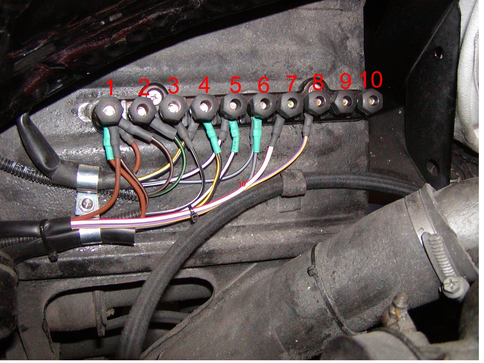

Moin, hier eine Paar Belegungsdaten für die Klemmleisten 11 CV BN
- Jörg Vowe
Mal schauen, ob es jetzt klappt
- Jörg Vowe
- Jörg Vowe
Schade klappt nicht mit den Bildern, Ist eine bmp. datei, vielleicht hat jemand eine Idee.

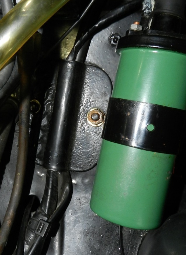

Hallo Werner, bei mir sind es auch einige Kabel mehr geworden. Die originale Kabelabdeckung passte nicht mehr. Ich habe mir aus einem Stück Blech selber etwas gebaut. Gruß Dieter

Ja, das stimmt. Trotz wegen der dünneren Isolierung schlankeren Einzelkabel ist der Strang letztendlich dennoch dicker geworden. Öldruckschlauch, Temperaturanzeige, und einige Zusatzfunktionen fordern ihren Tribut. Zudem habe ich - 6-Volt-gerecht - große Querschnitte verwendet, 6², 4² und 2,5² mm und mich im Zweifelsfalle zur dicken Seite hin entschieden. Da oberhalb der Durchführung nun ein Sicherungskasten sitzt, werde ich den Deckel in Anlehnung am Original nun selbst dengeln; die Außenmaße bleiben, nur der Strangkanal wird größer.
