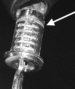

Moin, zunächst möchte ich mich mal kurz vorstellen, ich bin nämlich neu hier. Mein Künstlername "Plattfuss" ist bereits im 2 CV-Forum und im Velosolex-Forum präsent. (Da muss man sich nicht soviel merken...) Seit Juli 2011 habe ich einen 11 CV BL Bj. 1952, "Modèle de Transition". Also den mit dem Hintern vom Radmodell und vorne (u.a.) mit dem 53er Armaturenbrett und den Scheibenwischern unten. Jetzt taucht ein kleines Problemchen auf: das Schloss der Fahrertür ist lose und möchte sich ab und zu verabschieden. Deshalb nehme ich es einfach beim Aufschließen heraus und stecke es nur zum Abschließen wieder hinein. Wenn es abgeschlossen ist, bleibt es auch da und blockiert, wie vorgesehen, den Öffnungsmechanismus der Klinke. Bevor ich jetzt was kaputt mache oder unnötigerweise die ganze Schließmimik zerlege: reicht es evtl. einen Federring (Maß?) einzusetzen und das Ganze dann rein zu drücken oder muss man schwereres Geschütz auffahren? Auf dem Foto ist eine (fast) umlaufende Nut zu sehen (Pfeil), wo m. E. so ein Federring rein gehört. Hat jemand eine Peilung, was man da zweckmäßigerweise macht? Grüßles Rolf Besten Dank schon jetzt für sachdienliche Hinweise

Hi Rolf, Du bist da schon auf der richtigen Spur mit dem Federring- da kommt so was 'rein. Aaaber: Das geht nicht von außen zu machen, weil der Federring um die Buchse drumrum greift, in welcher der Schließzylinder wohnt. Dazu mußt Du aber durchaus kein schweres Geschütz in Stellung bringen...! An der Türinnenseite den Hebel entsplinten, außen die 2 Schräubchen lösen, die in dem verchromten Rhombus stecken. Dann kannste den kompletten Griff aus der Tür ziehen. Wenn die Schräubchen losgehen, dauert das Ganze 4 Minuten. Den Rest machste dann ganz entspannt am Küchentisch, dann kapierste das schon, ist echt nicht schwer! :o) Bei der Gelegenheit alles gut säubern und wieder schön einfetten, woll... Salut Rolf

Hallo Rolf, und wenn sich der Türgriff nicht herausziehen läßt, dann drücke den Schließkeil einfach zurück, gedrückt halten und dann solltest Du den Griff herausziehen können. Gruß Uwe

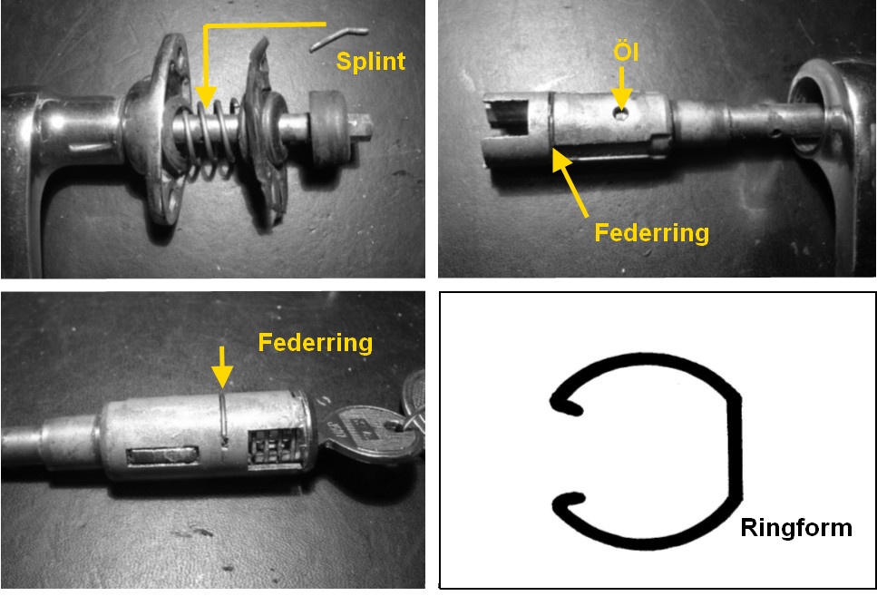

Moin, danke, das hat prima geklappt, ohne dass ich die Innenmimik anfassen musste. Kleine Ursache - große (bzw. keine) Wirkung: Der Federring hatte im Laufe von 6 Jahrzehnten etwas Form und Spannkraft eingebüßt. (Was ja nicht nur Federringen widerfährt...) Habe das Teil wieder in Form gebracht, alles ordentlich gefettet, zusammengebaut und fotografiert. Wichtig scheint mir die amtliche Form des Federrings zu sein, da habe ich noch eine schematische Sizze gemacht. Die gerade Strecke im Ring greift in die Nut des Zylinders ein und hält den in Position. Mehr als die Zentrifugalkraft bei Rechtskurven (Fahrerseite) braucht der ja nicht zu halten. Falls der Federring kaputt oder verschwunden ist: einfach eine Büroklammer umarbeiten, das müsste zumindest vorübergehend funzen. Grüßles Rolf

Hallo Rolf, das von Dir gesuchte Ersatzteil ( Federring ) trägt die Teilenummer 215.054 und ist z.B. für 2,00 Euro im Teilehandel erhältlich. Schau einfach mal die Angebote der Händler im Internet an oder kontaktiere diese in Deutschlanf per Fon. Clubkamerad Dworzak hat eine Auflistung von Teilehändlern im Internet unter - http://www.dworzak.de/s4-3.htm - aufgelistet. Viel Spaß beim Suchen und Finden von dem Teil, es gibt es noch. Gruß Uwe

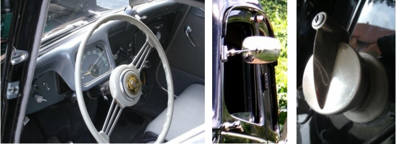

Moin Rompalski & Daniel, es bleibt wohl nicht aus, dass im Laufe von inzwischen fast 6 Jahrzehnten (im Juni/Juli 2012 ist es soweit) nicht mehr alles zu 100% original ist. Manches war zwar ab Werk nicht dran oder drin, aber sicher wohlfeil im Zubehörregal. Ich habe mal ein paar Auffälligkeiten an meiner Traction abgelichtet, deren Ersteinrichtung sicher auch nicht am Quai Javel stattfand. Aber mit sowas kann man leben, wenn man sich daran erinnert, was man in der gleichen Epoche einem VW-Käfer allein aus dem Hause Kamei angedeihen lassen konnte... Dank für den Link, diesmal ging's ja noch mit Bordmitteln. Grüßles Rolf

Hallo Rolf, soweit ich weiß, ist dieses Lenkrad damals im Sonderzubehör zu kaufen gewesen und ist heute richtig begehrt und einiges wert. Im Gegensatz zu den üblichen Lenkrädern ist dieses nahezu unkaputtbar. Ich habe schon viele Jahre nach so einem Lenkrad gesucht, ist aber nicht zu bezahlen. Hüte es wie Deinen Augapfel und lasse es Dir nicht abschwatzen. Grüße aus Hamburg

Hallo Rolf, sollte Dir der abgebildete, nicht im Werk angebaute Klemmspiegel - damals waren Aussenrückspiegel noch keine Vorschrift -, nicht zusagen, dann melde Dich bitte, ich häte dafür sehr große Verwendung. Alle heute an den Tractionen befindliche abschließbare Tankdeckel sind allesamt aus dem Zubehörhandel. Citroën verbaute nur einfache Deckel ohne Schloss. Gruß Uwe

Moin Uwe, von wegen "große Verwendung" - das Teil war beim Kauf dran und bei der Teilebörse in Lipsheim Ende September habe ich für insgesamt € 15,- drei Einzelteile des gleichen Spiegels zusammengekauft und damit einen kompletten für die BeifahrerInnenseite zusammengebaut. Aber auch der bleibt dran... Grüßles Rolf
