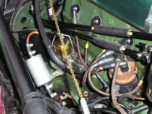

Guten Abend Friedrich,
auch ich hatte am Traction gelegentlich Düsenverstopfung. Und im Schwimmerkammergehäuse fand sich stets feinpulveriger rotbrauner Niederschlag. Trotz mehrmals erneuertem Benzinfilter. Bei dem Filter handelte es sich um so ein 3 Euro Ding, Schnapsglasformat, durchsichtig.
Ich habe daraufhin einen großen, mehrstufigen Feinfilter vom Alfa Romeo 164 montiert. Der hat eine sehr große Oberfläche und daher eine engere Mediumdichte.
Ist tatsächlich auffällig groß das Teil, aber seitdem (ca. 10.000 km) gab es keinen Ausfall mehr, und die Schwimmerkammer ist absolut sauber.

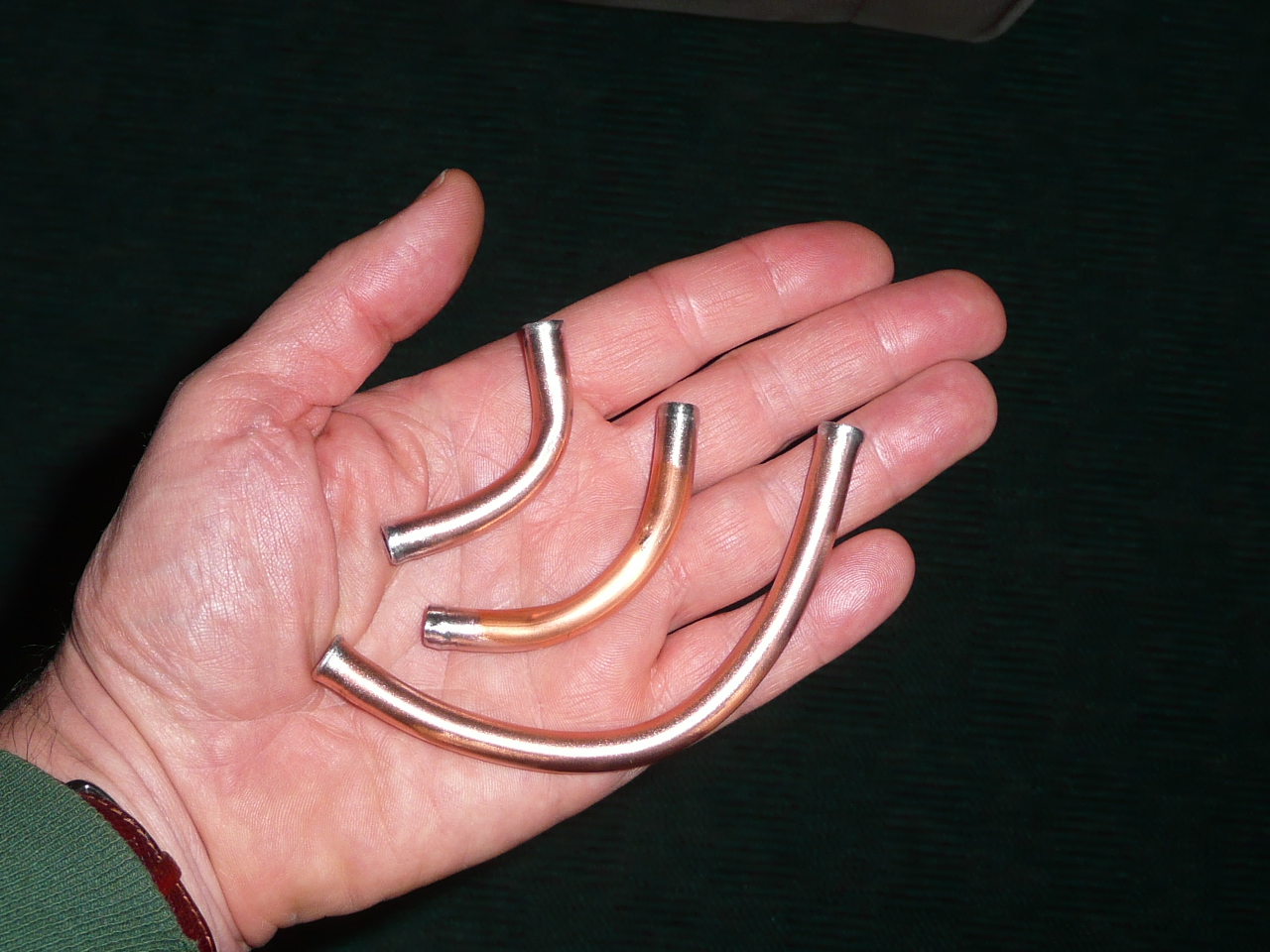

Re: Liegenbleiben
Hallo Feinfilterer,
der Hersteller dieses Filters ist die Firma MANN, Typ WK 613, Dm 55 mm, L 140 mm, ca. € 12,-. Auf dem Foto ist der Filter nicht in der originalen Farbgebung zu sehen, ich hatte ihn altergemäß mit Hammerschlaglackspray silber angepasst.
Für die optimale Plazierung hinter dem Wärme-Schutzblech muß man sich aus einem Stück Kupfer-Benzinleitung einen entsprechenden Krümmer biegen.

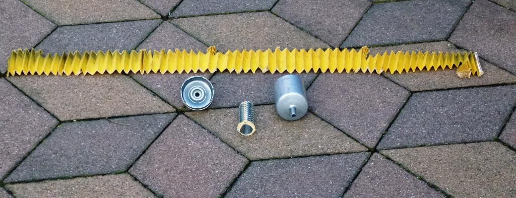

Nachtrag und Lösung zu meinem Beitrag vom 04.09.2011
Seit Beginn der Saison 2011 trat an meiner Traction folgendes Problem auf:
Das Anspringen war etwas zögerlich, der Motor lief dann im Standgas je nach temperaturabhängiger Chokestellung und beim Anfahren einwandfrei. Dann aber nach ca. 200 Meter traten beim Beschleunigen Ruckeln und teilweise bis zu Fehlzündungen auf. Nach ca. 3 km vorsichtigem Umgang mit dem Gaspedal war ein sauberer Motorlauf vorhanden und wir konnten so z.B. mit bis zu 100 km/h zum Deutschlandtreffen über die Autobahn zurücklegen. Es waren keinerlei sichtbare Verschmutzungen, auch nach dem Urteil mehrerer Clubkameraden beim Treffen dort, erkennbar. Als mögliche Fehlerquelle wurde letztlich auf einen Defekt der Beschleunigerpumpe/-düse getippt.
Nach dem Einbau des "großen" Kraftstofffilter Qinton Hazell WF 8127 sprang der Motor sofort an und die Gasannahme war ohne die zuvor geschilderten Probleme einwandfrei. Der Fehler war also im Benzinfilter zu suchen, dessen Zustand nicht erkennbar war, selbst im jetzt aufgesägten Zustand nicht. Ich ging letztlich davon aus, dass der Fehler in Zusammenhang mit der Motorwärme stand.
Auf anhängendem Foto von links
Knecht/Mahle Filter alt - Knecht/Mahle neu - Qinton Hazell WF 8127
Gruß Uwe

Hallo Filtertypen,
kurz etwas zur Langzeiterfahrung mit dem WK 613 bezüglich Beiträge 5, 10 und weiteren.
Nach 17500 km habe ich nun den Filter aufgeschnitten. Schon anhand der riesigen Oberfläche des Micronic-Einsatzes zeigt sich, dass Fünfeurofilterlein nicht mithalten können ...
