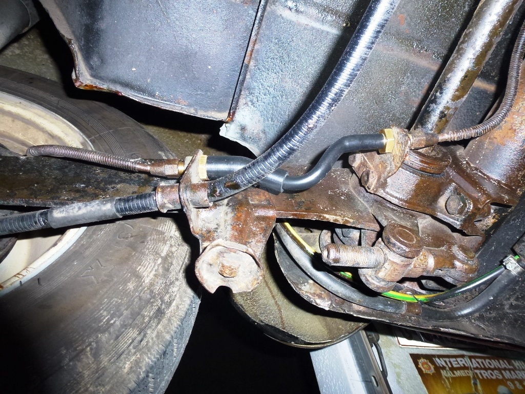

So unauffällig sehen Fischers Stahlflex-Bremsschläuche  aus, wenn sie mit "Oldtimer-Look" gefertigt werden. Lieferung innerhalb 38 Stunden.
Der beschädigte Bremsschlauch ist bereits ausgetauscht; die anderen sind irgendwann über den Winter mal dran.
Danke für die weiterführenden Hinweise, insbesondere auch an Beni Stumm aus der Schweiz.

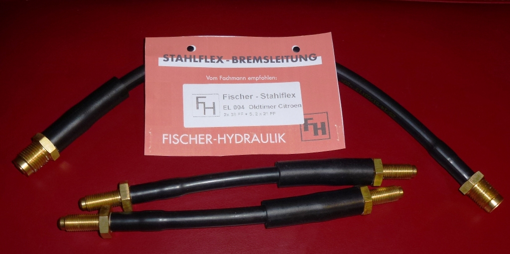

Kennt vielleicht jemand auch für die BN-Version der Bremsschläuche, also zwei lange Schläuche für vorn und einen kurzen für hinten, die technische Bezeichnung der Fa. Fischer?
Danke im Voraus, Ferdi
Re: Stahlflex Bremsleitung ?
Für den Koffer "B": Angebot 291014/05. Direkter Ansprechpartner ist Herr Brohammer. -

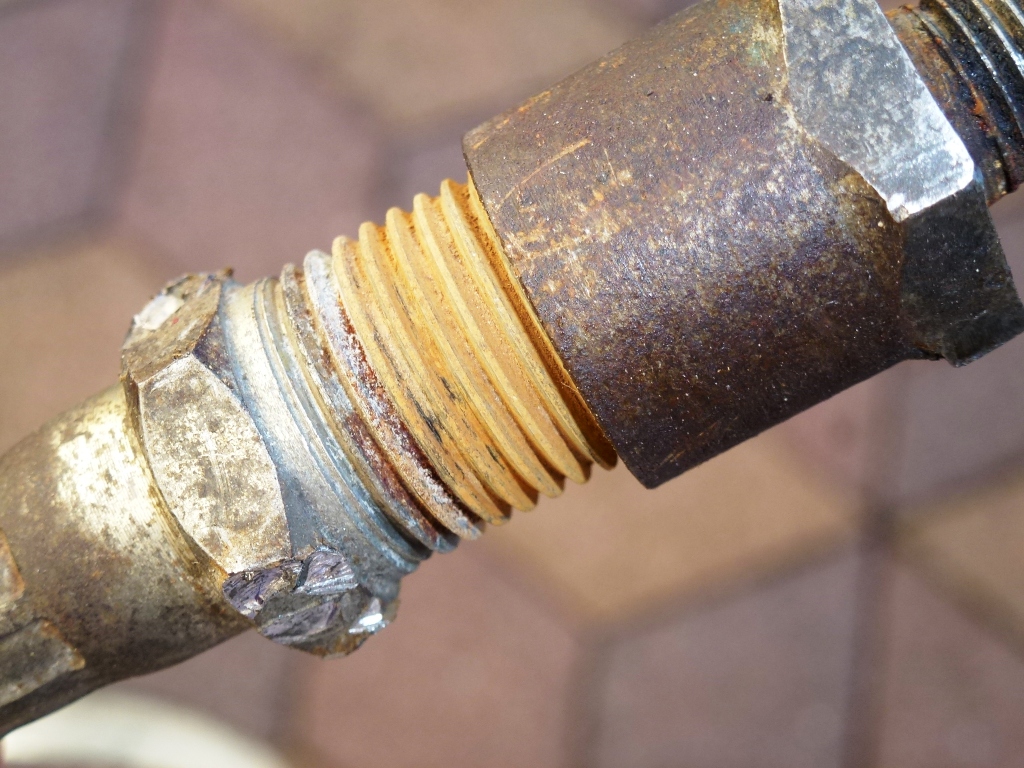

Anbei noch ein Montagetip: Hauptproblem - und zwar kein kleines -  war das Lösen der Fittinge! Daher ist es sinnvoll, bei der Montage etwas Kupferpaste auf die Gewinde zu streichen, damit sich auch zehn Jahre später die Verschraubung löst.
