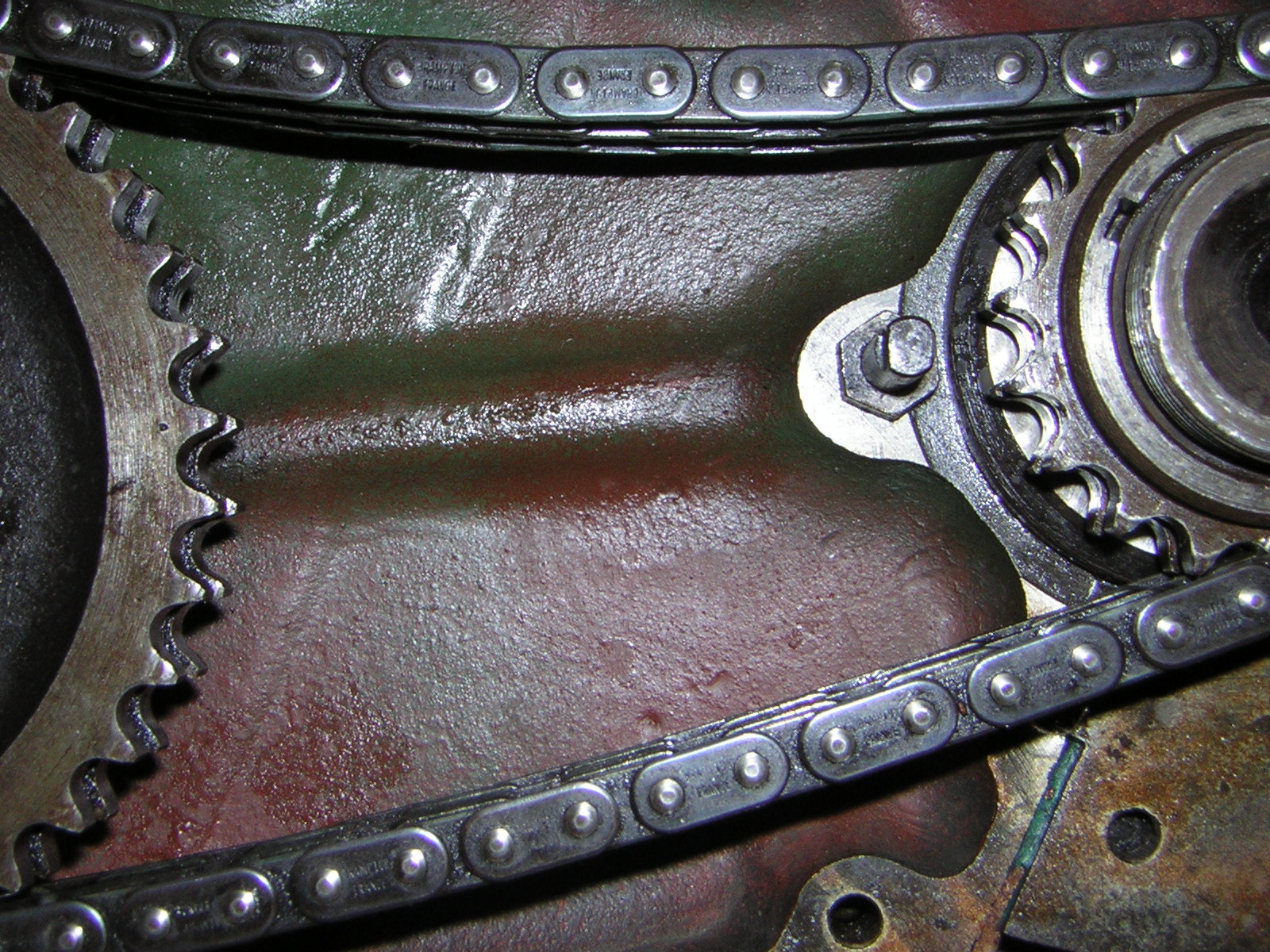

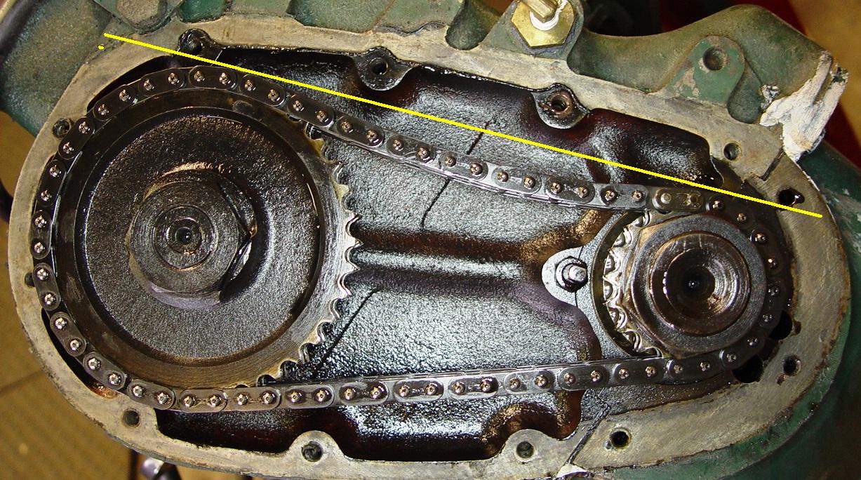

Die Steuerkette am alten Motor hängt noch nicht so viel durch, dass man das spürbar am Durchzug des Motors merken würde. Hast Du Fotos von der Steuerung bei der Neumontage? Ggfs. mal nachsehen, ob die Steuerung tatsächlich richtig steht und nicht einen Zahn versetzt montiert wurde.
Wenn Du das nicht hast, kannst Du nur mit einem Referenzmotor Nockenstellung und Hub eines Kolbens im OT vergleichen. Wenn Du einen 11 D-Motor hast, kann ich Dir die Daten am Schnittmotor abmessen.

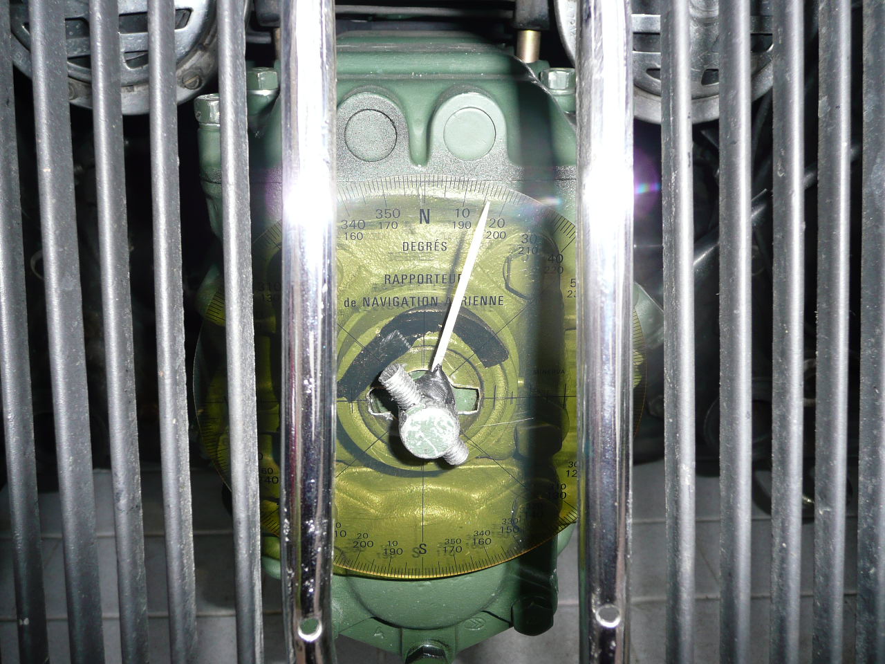

Habe heute die Messungen nochmals überprüft. Nockenwellenstumpf ist nicht verzahnt. Gemessen mit einer vor dem Getriebe fixierten Navigationsscheibe, als Zeiger ein Zahnstocher auf der Hauptwelle. Ausrichtpunkt bezogen auf die 8° Bohrung im Schwungrad. Messungen in Drehrichtung.
Gemäß Meßspiel 35/40 liegt der Einlassbegin zwischen 10 und 12° NACH OT. Auslassventil ist ab 18/19° nOT vollkommen geschlossen.
Mit der Schaschlikspießmethode und visuellem Anpeilen der Kipphebelebene komme ich auf eine Überschneidung bei 15 - 16 °nOT.
Diese 3 Werte des Steuerwinkelverzugs passen zueinander.

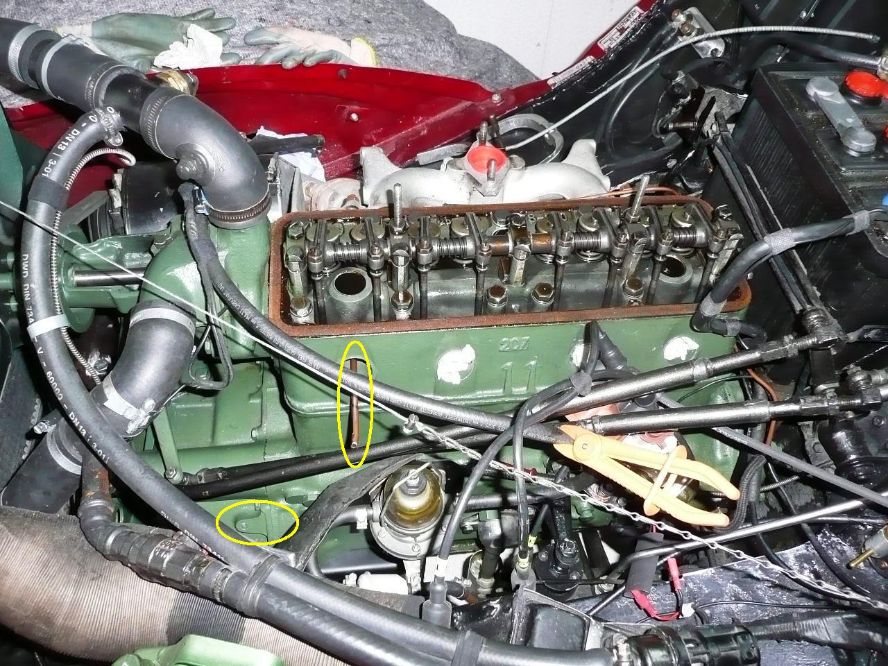

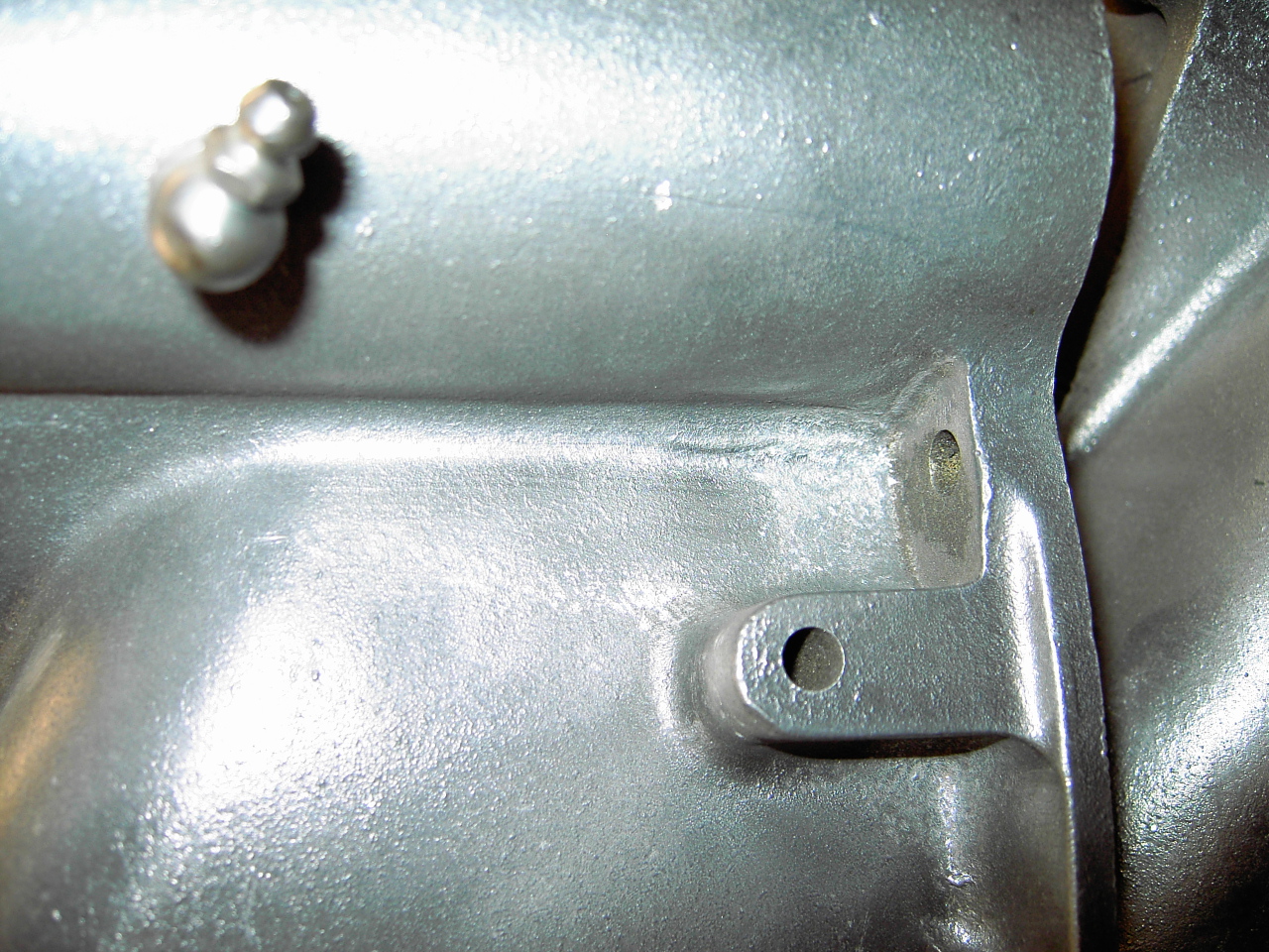

damit es genau wird: Die 8 Grad vor hast Du nur bei der Perfo-Glocke, siehe Bild. Wenndas bei Dir anders aussieht, hast Du einen anderen Wert.
Winklige Grüße, Ulli

Vorhin fotografiert.
- Ulli Franken
Re: Schlappes Drehmoment nach Revision?
.......gut, Perfo-Glocke und 8 Grad vor sind also sicher.

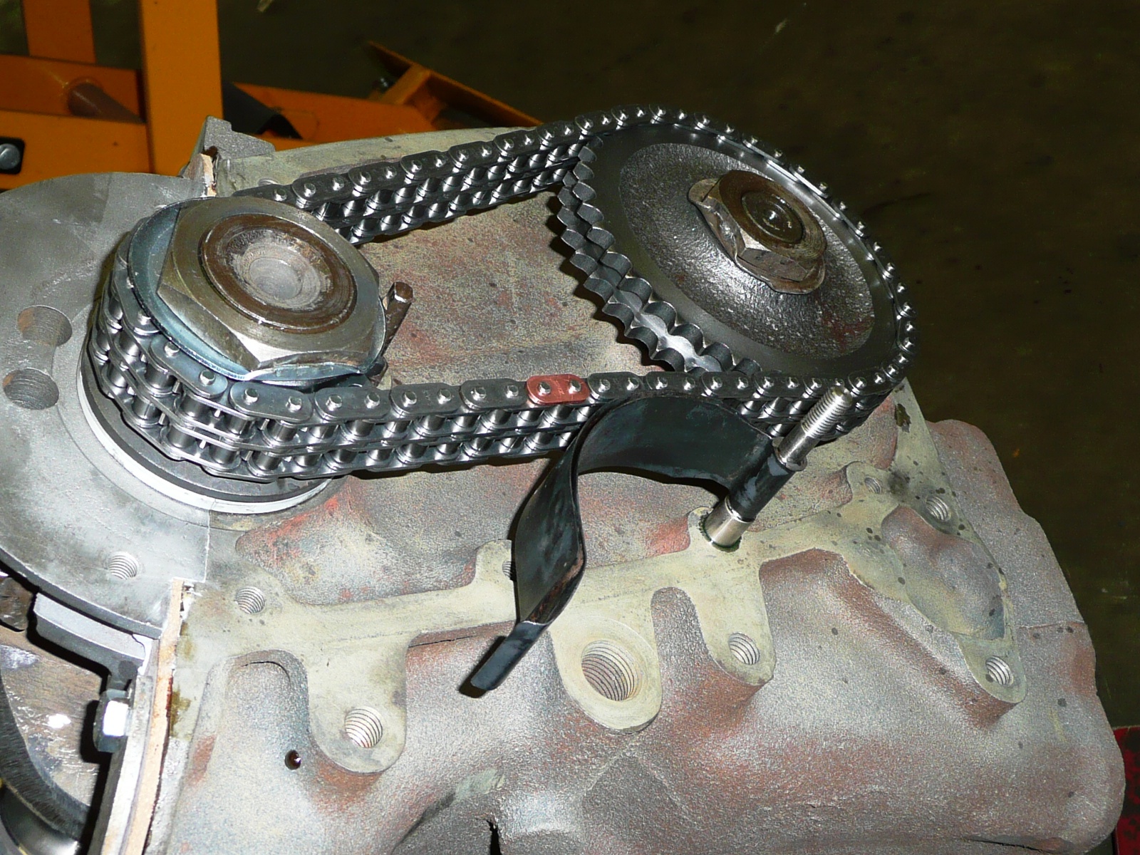

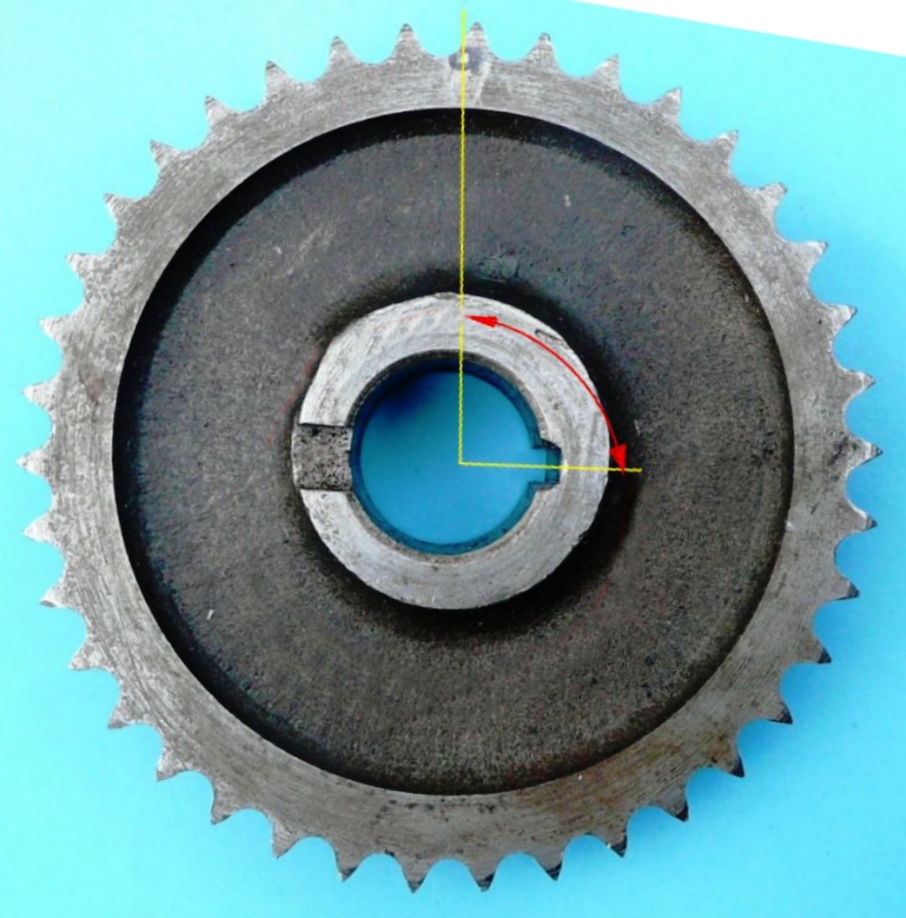

ich habe doch tatsächlich ein altes Foto von meiner letzten Motorüberholung gefunden. Hier siehst du, wie die Markierungen stehen müssen.
- Ulli Franken

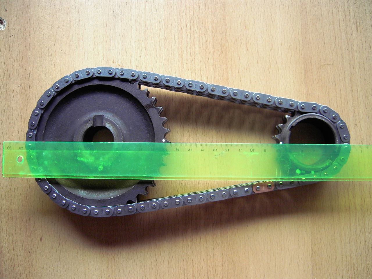

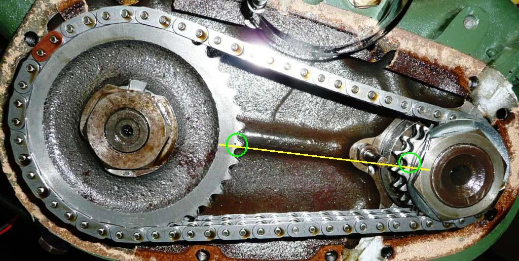

....oder so.....
Post's Anhänge PICT0205.JPG 729.52 kb, 148 Downloads seit 2009-12-10 Winklige Grüße, Ulli
das Nockenwellenrad steht richtig, das Rad der Kurbelwelle kann ich nicht beurteilen, da ist die Mutter und das Sicherungsblech vor.
Schau mal mein Foto vom 10.12.09 weiter oben, da kannst Du sehen, wie die Nut im Kurbelwellenzahnrad stehen muss. Wird bei Dir wohl anders sein.
Ulli Franken

Wie letztendlich vermutet, rührte der Fehler bei den Steuerzeiten daher, dass das neu montierte Stirnrad der Nockenwelle eine falsch gestoßene Nut hatte. Die Montage erfolgte in Bezug auf die Markierungen richtig.
