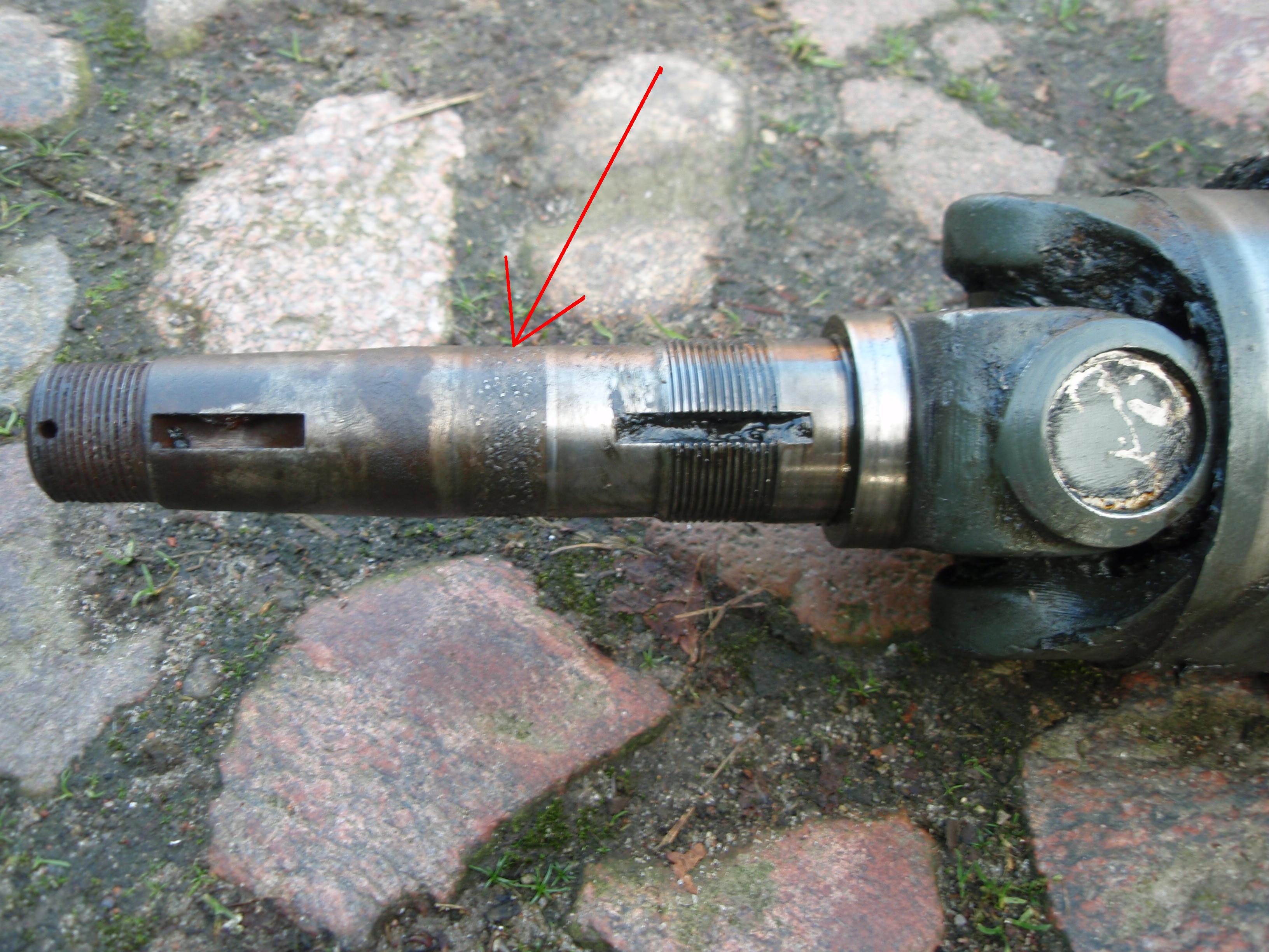

hier das Foto

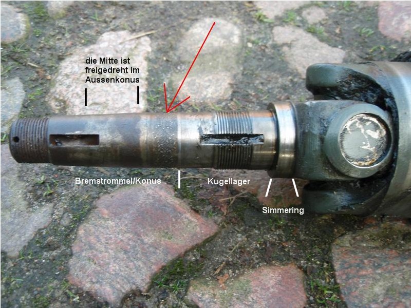

Hallo Tarantel,
Dein Bild habe ich ein wenig beschriftet. Der rote Pfeil sitzt falsch. Der Konussitz sieht gut aus, nur das äußere Lager ist eingelaufen. Wenn Du neue Lager montierst, dann nehme die 19mm breiten. Original waren 17mm breite verbaut. Dann die Distanzhülse etwas verkürzen und schon passt alles wieder. Den eingelaufenen Kugellagersitz vorsichtig mit Schutzgasschweißung ausbessern und wieder abdrehen. Hierzu solltest Du eine Aufnahme für den Konus haben, sonst läuft die Welle nicht mehr und die Bremse holpert!
Viel Glück und Spaß
Ulrich

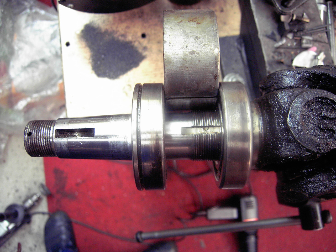

da liegst Du aber falsch, Tarantel hat es schon richtig eingezeichnet, siehe Foto unten. Ich hab die Distanzbuchse mal oben zwischen die Lager geklemmt, damit man die Abstände und Einfräsungen genau sehen kann.
Das mit den 17 mm breiten äußeren Radlagern ist auch nicht ganz richtig. Die gab es original nur bis Juni 1953 mit der 36 mm breiten Distanzbuchse. Danach gab es serienmäßig immer die 19 mm Lager mit der 34 mm breiten Distanzbuchse. Viele Traction sind schon in Frankreich auf diese breiteren Lager umgebaut worden. Ich habe in fast 30 Jahren nur an 3 Vorderachsen Radlager mit 17 mm gefunden.
@tarantel: Du kannst diesen Achsstummel gerne haben. Ich kann Dir auch noch Fotos ohne die Lager schicken, damit Du die Lagersitze genau begutachten kannst.
Winklige Grüße, Ulli

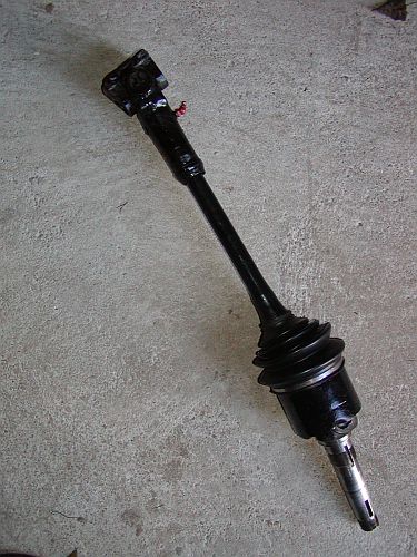

Hallo, hatte das gleiche Problem mit meiner Antriebswelle. Dummerweise bemerkte ich erst bei der montage, daß ein zu großes Spiel übrig blieb. Wieder zerlegt tauschte ich den äußeren Achsstummel gegen einen beim Händler gebraucht gekauften aus. Es war ein großer Arbeitsaufwand, erst einen Abzieher abändern um den sehr festsitzenden Führungsdorn herauszubekommen, um ihn dann nach tauschen des Kreuzgelenkes mit der Presse wieder einzusetzen. Fazit für mich, diese Arbeit mache ich nicht mehr.
