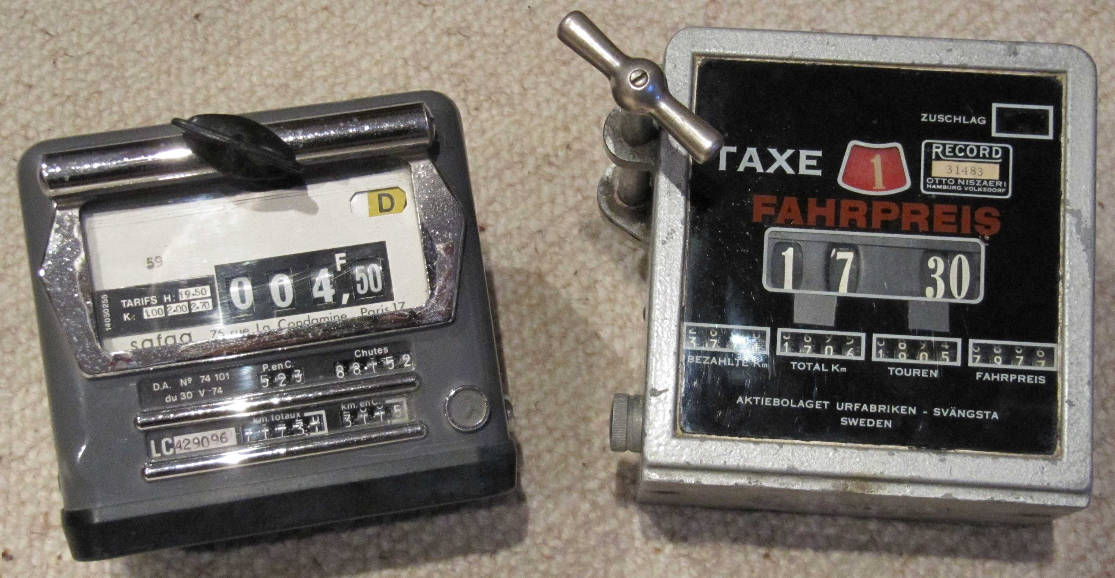

Also, hier mal zwei Beispiele, wie Taxameter in der Zeit unserer Tractions ausgeschaut haben können. Natürlich gab's auch noch weitere Fabrikate. In der Regel wurden sie mit einem massiven Untergestell an der Fahrzeugseite montiert, da die Zähler recht schwer sind.
Das Taxischild war zu Tractionzeiten meistens - wie bereits erwähnt - auf dem Dach angebracht und bereits als Leuchteinheit konstruiert. - Die Betonung liegt deshalb auf "Tractionzeiten", weil um ca. 1930 herum (AC4) wohl ein Schild oberhalb der Windschutzscheibe angbebracht war, aber dort soweit ich festgestellt habe, nicht "Taxi" darauf stand, sondern "Citroën" (Möglicherweise auch, weil es in Frankreich eine Taxigesellschaft mit Namen "Citroën" gab, eine Tochtergesellschaft von Citroën.
Irgendwo gibt's auch eine Traction-Taxi-Reklame mit der Aussage "Le client difficile choisit Citroën". - Heute ist man froh, wenn man überhaupt ein Taxi erwischt...

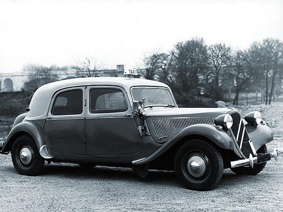

Re: TAXI 11CV
Hier ein schönes Bild von einem Traction-Taxi.
- Daniel Eberli
Re: TAXI 11CV
Sorry, das Bild ist nicht mitgekommen...

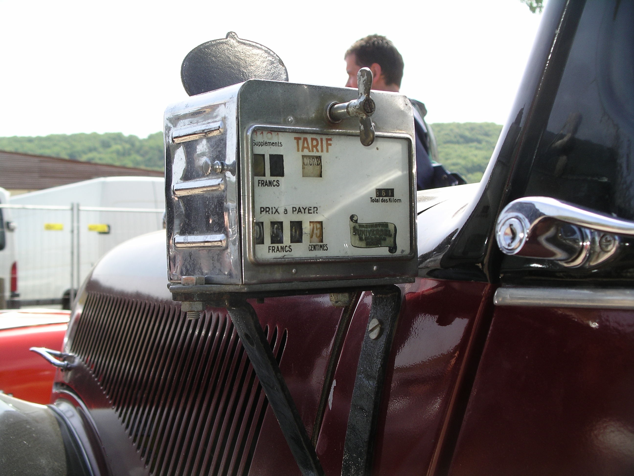

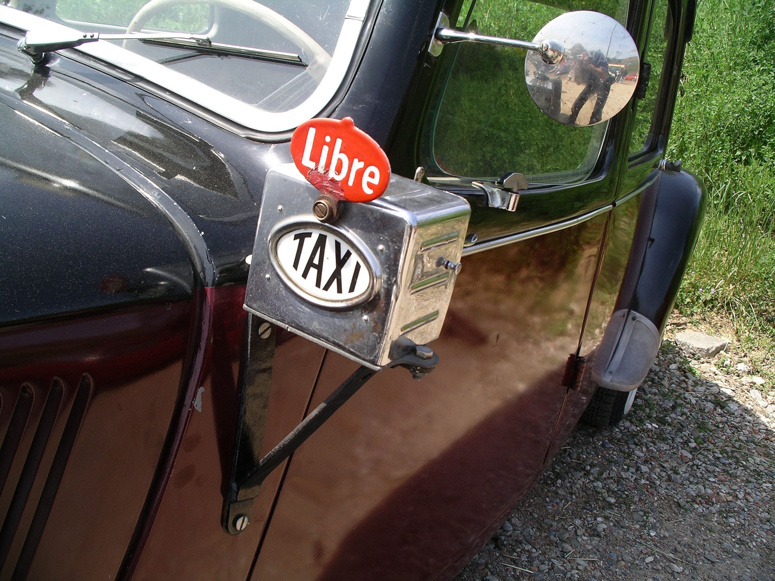

Re: TAXI 11CV
Und hier etwas näher... Man sieht die massive Konstruktion...

Re: TAXI 11CV
Und nun noch die andere Seite. Vielleicht stellst Du mal ein Bild von den Löchern bei Deinem Auto ein...

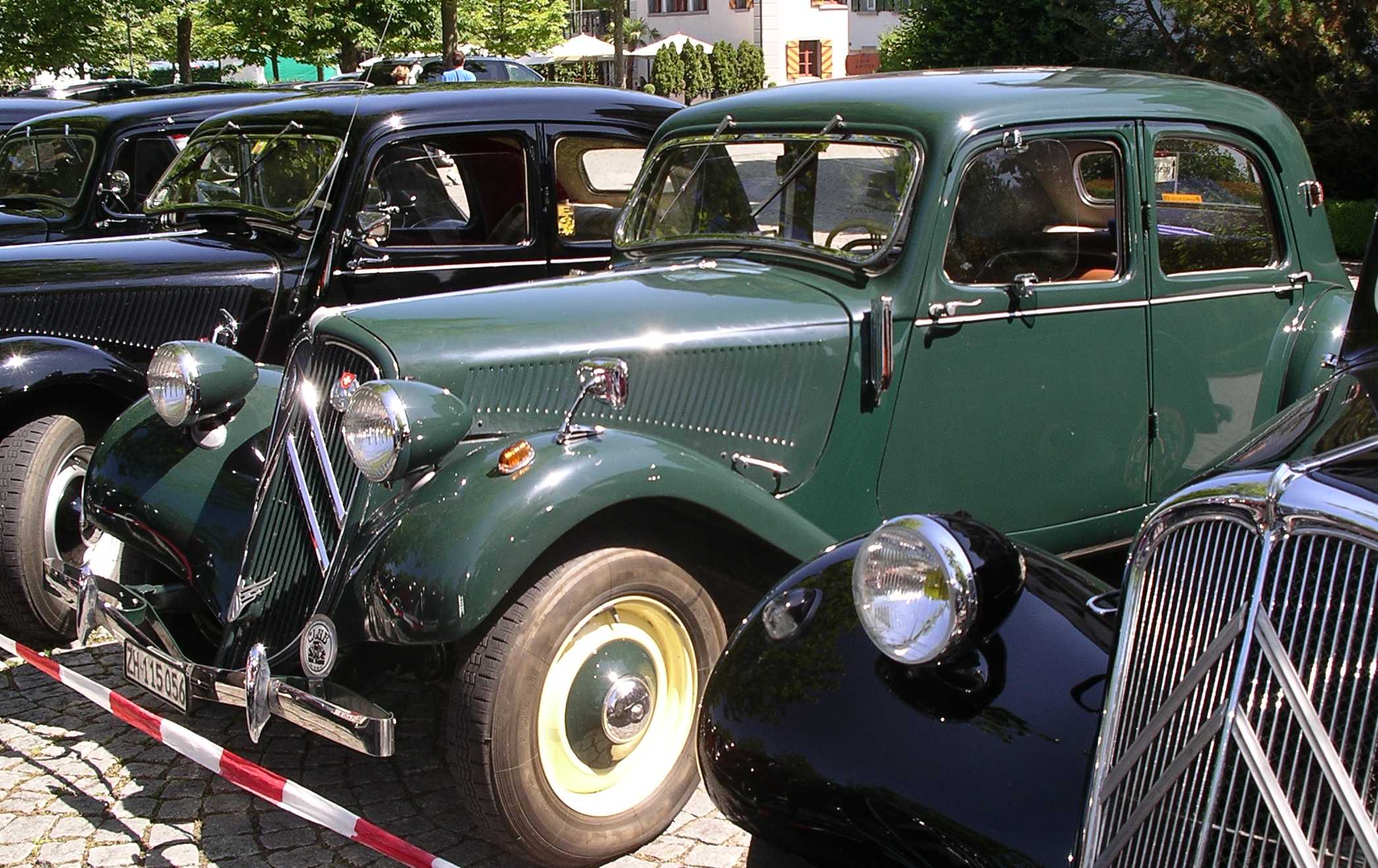

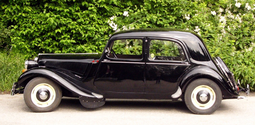

Re: TAXI 11CV
Hier ein Bild meines 11er. Die Lage der Löcher habe ich durch die beiden roten Kreuze markiert. Durchmesser der Löcher ca. 6 mm, also für die Befestigung massiver Geräte gar nicht geeignet. Was könnte es wohl sein?
Gruß, Harald

Re: TAXI 11CV

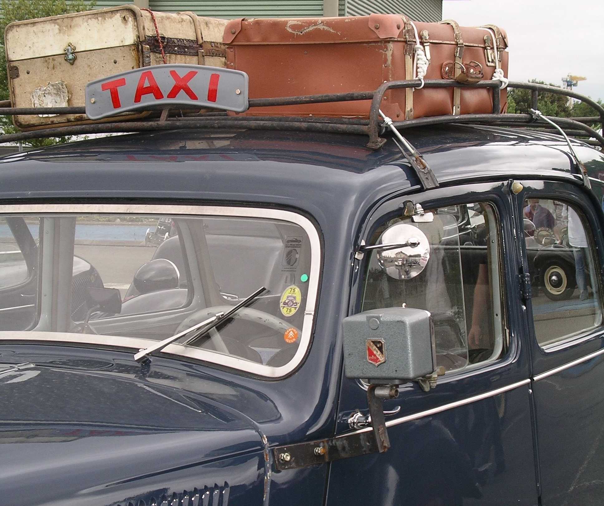

Hallo Christoph,
ich neige nach wie vor zum Rückspiegel. Anbei ein Bild, welches die Art, die ich meine, auf den Kotflügeln hat. Der Lochabstand dürfte etwa hinhauen, allerdings sind 6 mm grosszügig gebohrt...
Bei Zeigern (wie das gleiche Auto sie hat - ist auch ein Radmodell) sind in der Regel die Löcher enger. Bei einer Antenne würde ich sie eher in der Vertikalen vermuten. Also doch Bierdosenhalter...

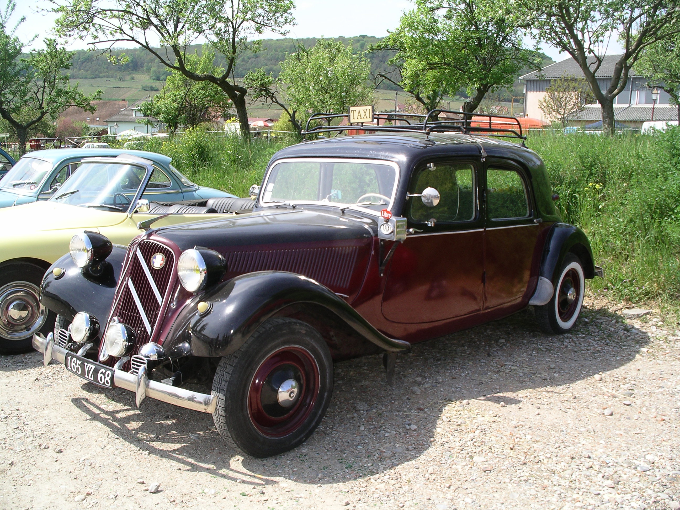

Re: TAXI 11CV
Hier noch ein Bild einer Taxe, (11Familiale oder Commerciale)aufgenommen in Arras. Das Schild am Dachträger ist "handgestrickt", aufgemalt auf einem Kennzeichen-Blech. Beim Taxameter fehlt die Tachowelle, es könnte also durchaus sein, dass das Gerät auch später angebaut wurde. Der Schraubenabstand dürfte etwa demjenigen bei Deinem Auto entsprechen. Von der Grösse her tippe ich eher auf M8.
Daniel

Re: TAXI 11CV
Hallo
wenn Du das Bild IMGP4913 genauer anschaust, ist Deine Frage beantwortet. "Libre" heisst "frei". Das Schild wird mit der Betätigung des Taxameters umgeklappt.
