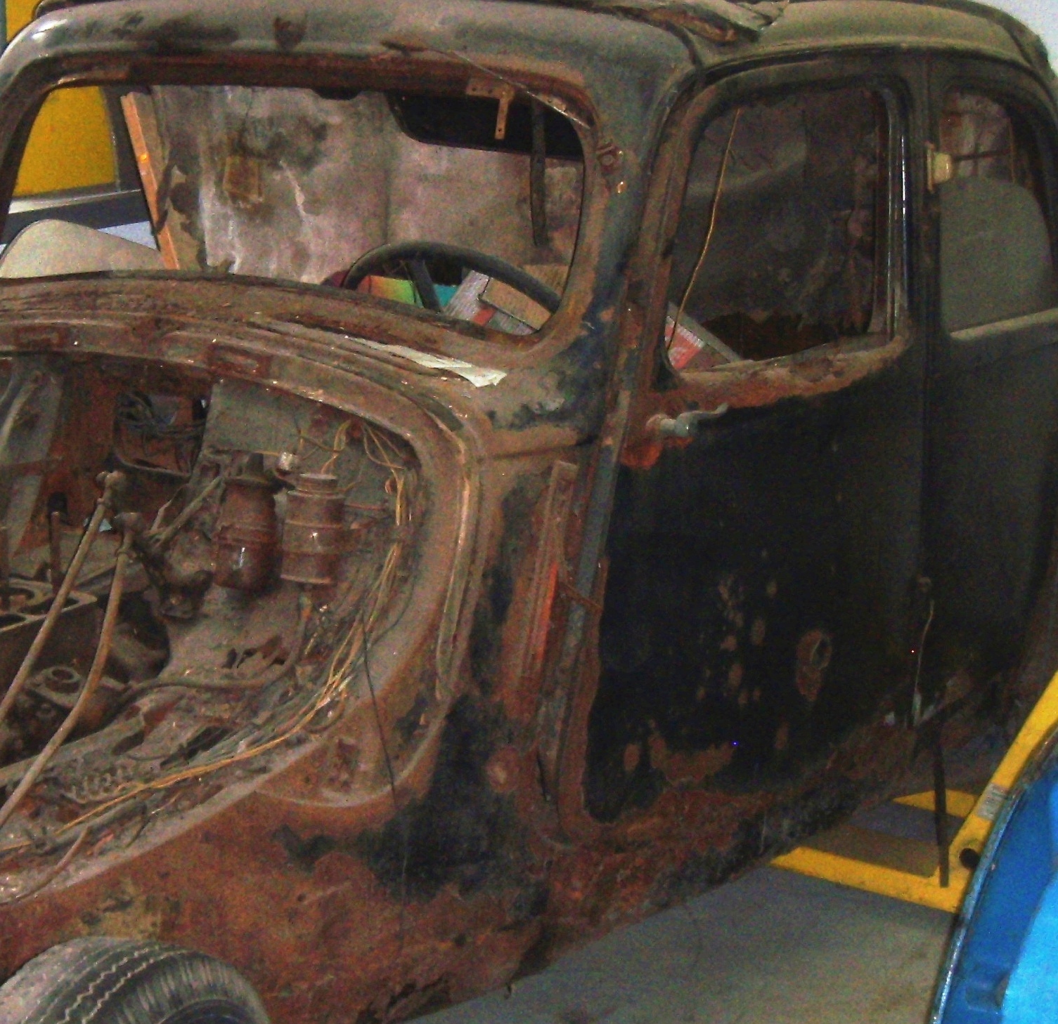

hier ein Foto meines 35er Tracs (Kölner Produktion) mit Winkern vor den Fronttüren.
winkende Grüsse

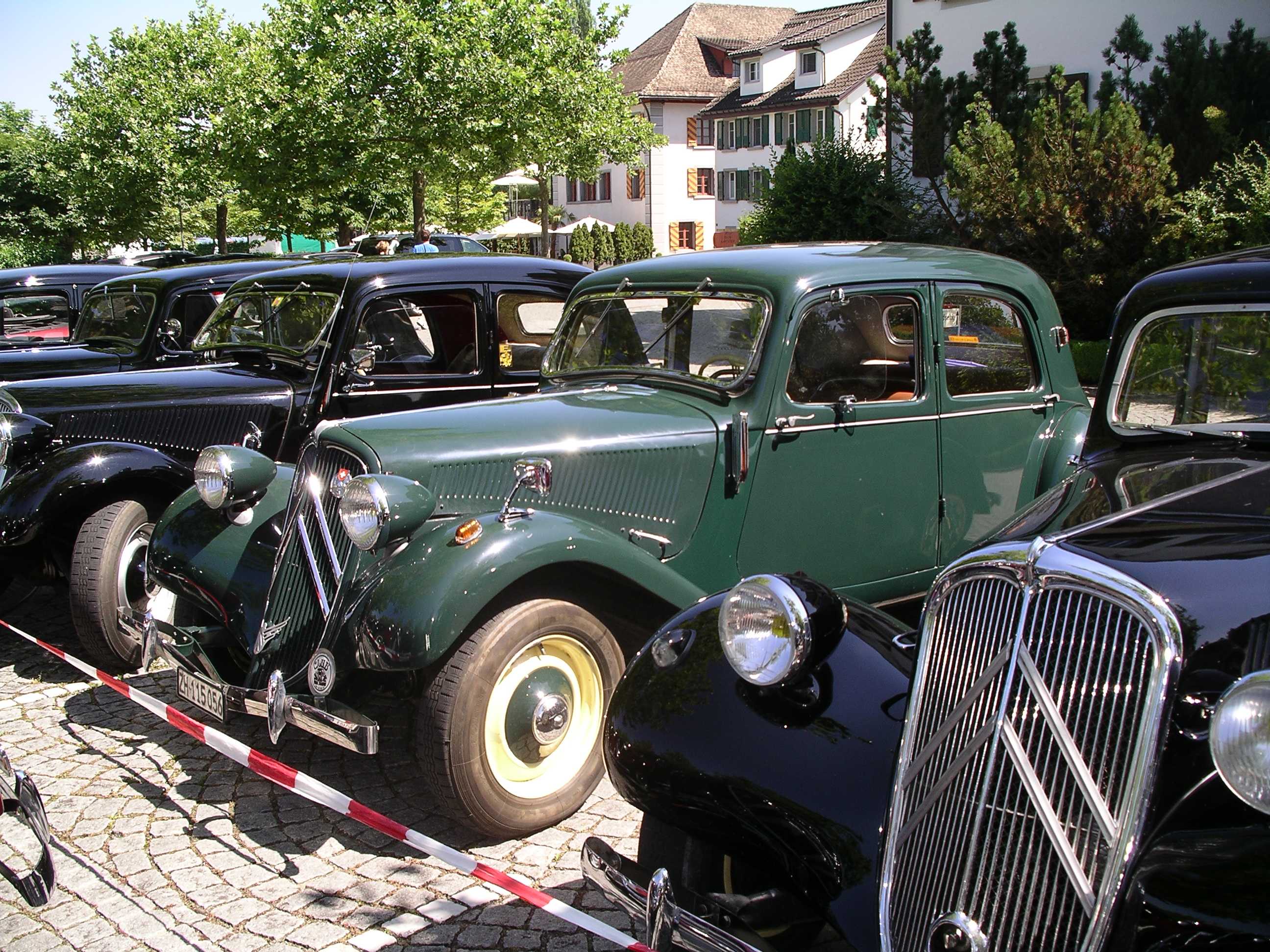

auch in der Schweiz war schon lange vor dem dem Koffermodell eine Richtungsanzeige vorgeschrieben. Fahrzeuge vor 1952 wurden deshalb mit Zeigern (Winkern) ausgerüstet, welche in der Regel im Bereich der A-Säule, aber relativ tief, montiert waren. Dazu habe ich ein Bild angehängt.
In der Schweiz wurden in der Regel Winker von Scintilla (Bosch) verbaut.
Ich vertrete die Ansicht, dass bei einem Radmodell deshalb Winker hingehören. Da sie aber dort schlecht sichtbar sind, ist es unumgänglich, eine Kombination mit Blinkern - zumindest hinten - zu installieren.
Ein paar Jahrgänge 15/Six (Radmodell) hatten ab Werk die Winker in der B-Säule über dem Türscharnier. (Siehe auch den Heller-Bausatz 1:8).
Habe erst kürzlich einen Bericht mit Schaltschema geschrieben, der ganz neu auf der CTAC-homepage aufgeschaltet wurde. Siehe:
http://www.tractionavant.ch/Berichte/Technik/blinker/zeichengeber.php
In der Schweiz ist die Zulassung kein Problem, in Deutschland müsste man sich vielleicht zuerst erkundigen...

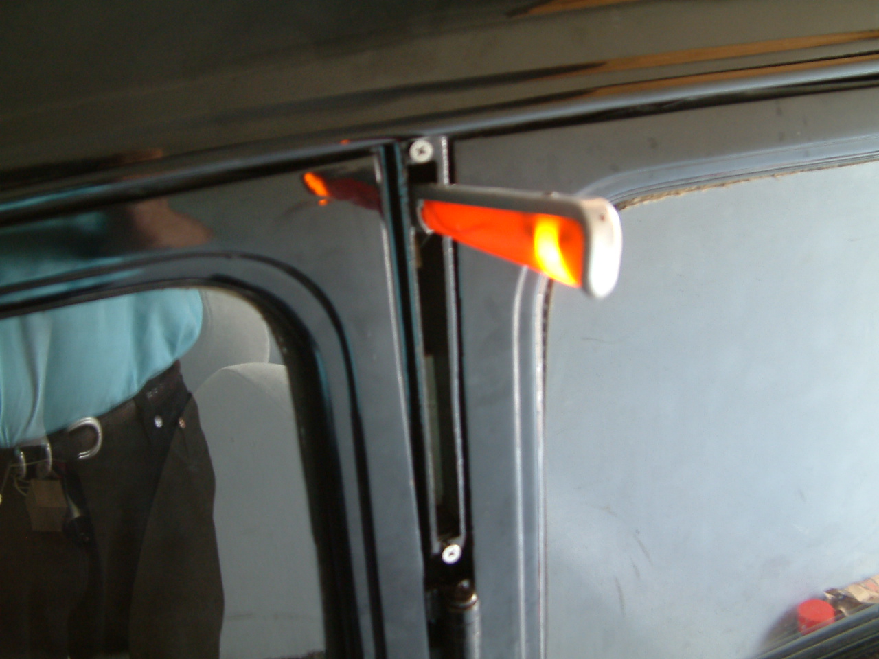

So ein 1952er 15/6 radmodell habe ich und danke dem Daniel, das er mich so bedrängt hat, die Winkerrückrüstung in original vorhandenen Schlitze in der Bsäule anzugehen.
Und Herrn Czajakowski für die 6 volt winker, die er mir vor Jahren hat zukommen lassen.
elektrische Schaltung, wie bei Daniel beschrieben, erst Blinkschalter, dann Abgang für rechter Winker Dauerstrom und linker ebenso.
Parallel dazu Blinkerstrom für rechte Blinker mit Relais rechts, und links ebenso mit zweitem Blinkrelais links. Warnblinker geht weiterhin wie vorgeschrieben ohne die Winker zu erregen.
Ich hoffe auf Kommentare und FDiskussion mfg Kurt
