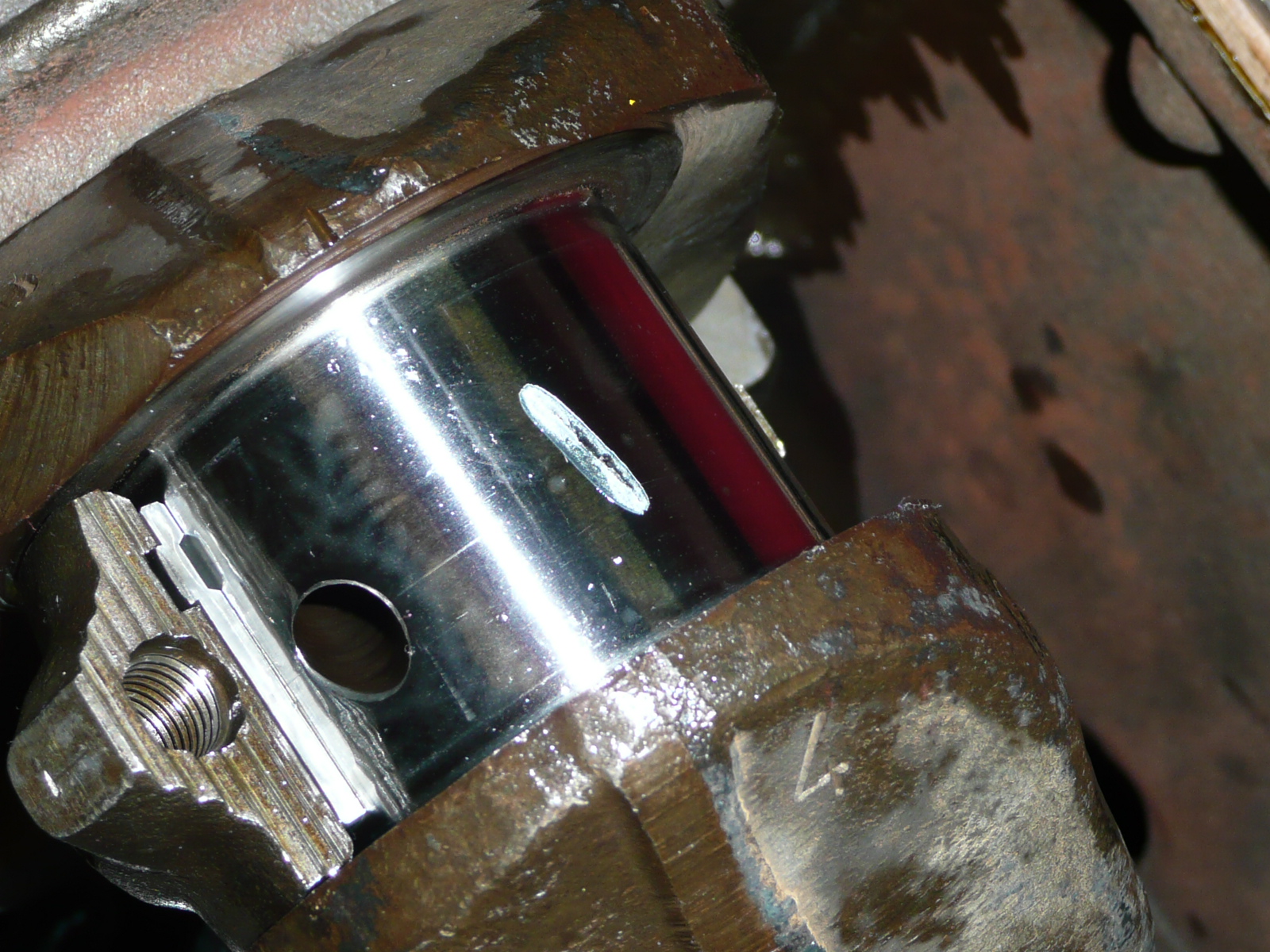

Re: Mysteriöser Motorschaden
... Die Kurbelwelle wurde sehr exakt geschliffen, das nachgemessene Spiel lag bei allen 7 Lagern um 0,05 mm. ...

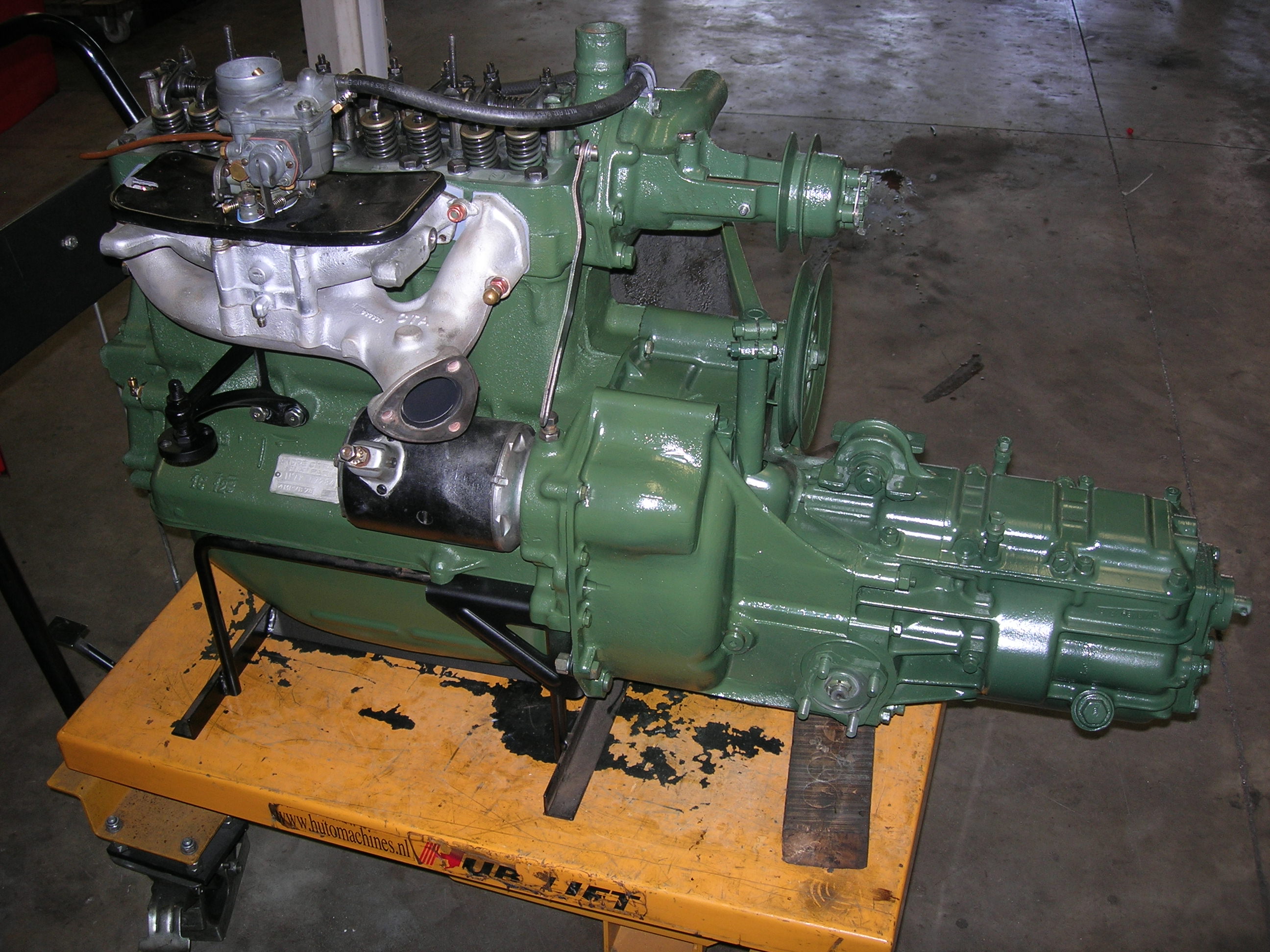

-Kannst Du mal ein Bildchen von dem Motor-Montagebock einstellen? Das sieht ziemlich genial aus!

-Was hast Du denn fürs Schleifen und Wuchten der KW bezahlt?
-Fehlt ja nur noch ein schicker Ölfilter, woll...?
Salut   Rolf

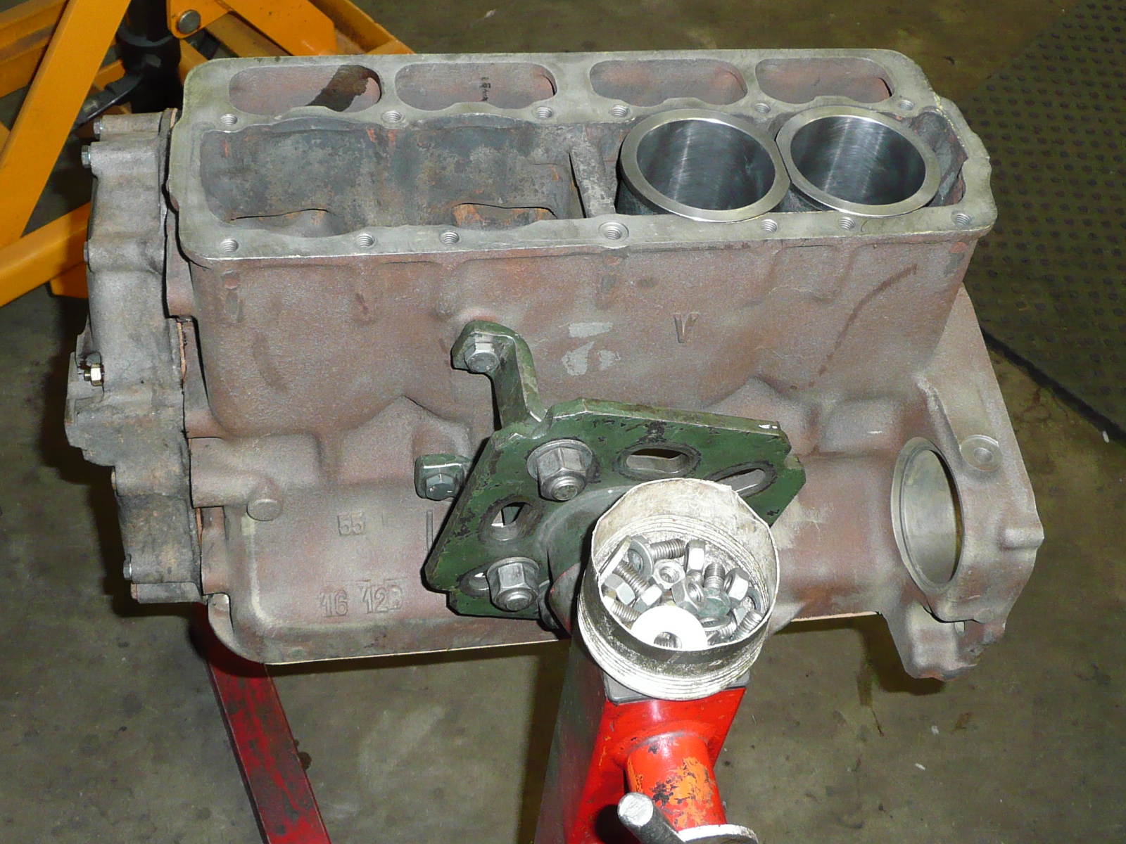

Anbei ein knappes Bild des Motor-Montageständers. Unten V-Fuß.
Schleifen der Pleuel- und Hauptlagersitze sowie Feinwuchten der KW + Kupplung kostete € 350,-.
Ölfilter - hatte ich in die engere Wahl gezogen. Letztendlich aber verworfen. Mache eh' alle 2500 km Ölwechsel und habe die Möglichkeit, speziell für meinen Anwendungsfall gemixtes Öl zu verwenden.

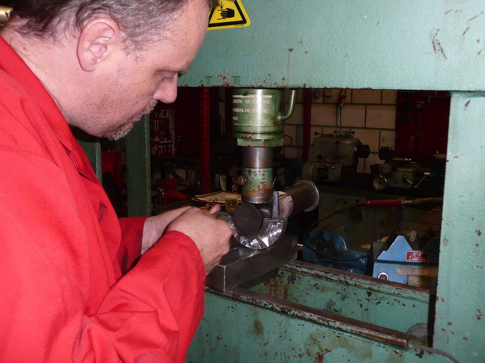

... wurde mit einer hydraulischen Presse und einer der Kurbelwelle entsprechenden Welle in die Nut der beiden Flanschhälften gepresst und erst dann (zäh!) abgeschnitten ...

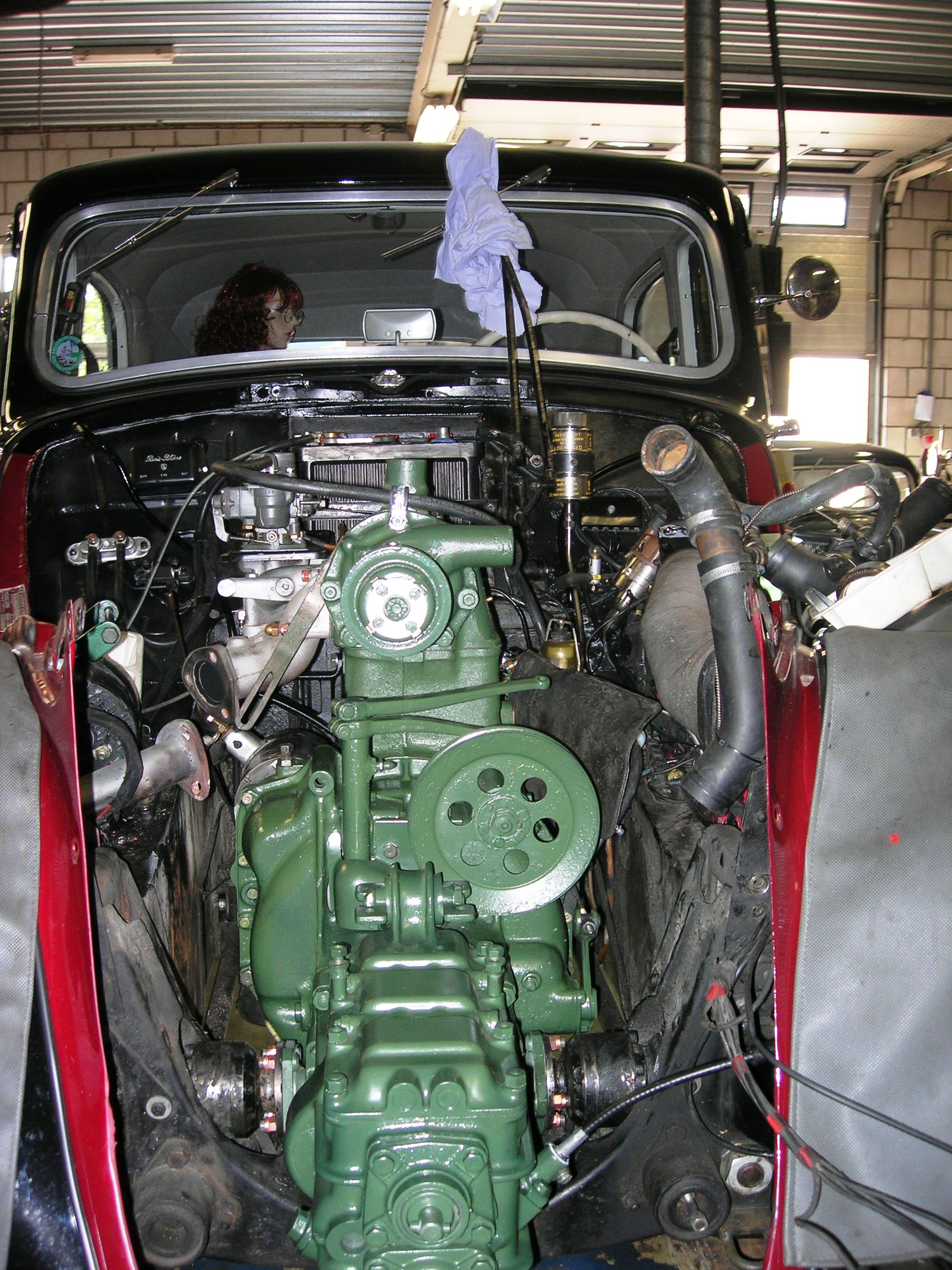

59
das geht mit Deinem Tractionmotor ja richtig flott weiter, sieht gut aus.

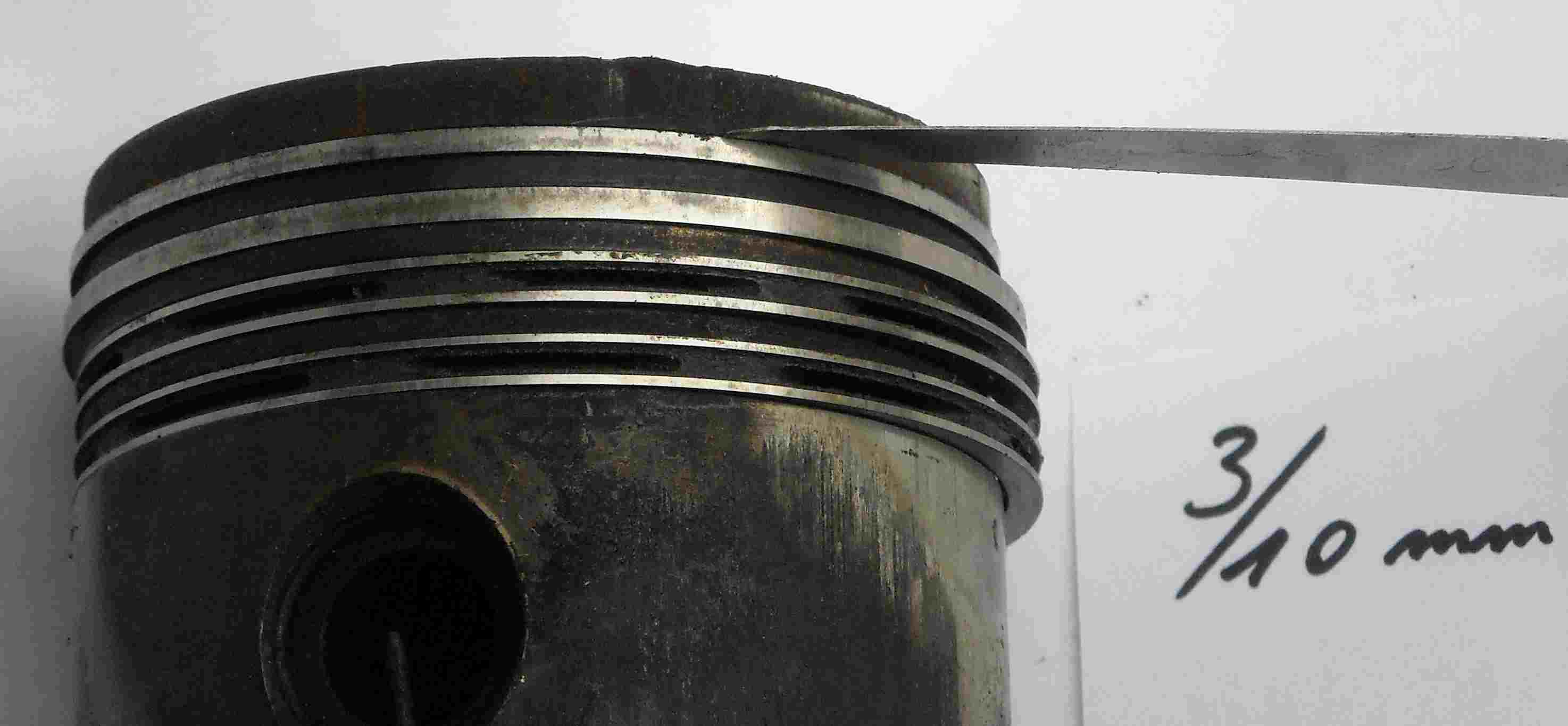

Anbei wie versprochenen Kolbenfotos von denen, die ich ausbaut habe mit zunehmendem Schadensgrad.
Als erstes nur eine Aufweitung der Kolbennut um 0,3 mm

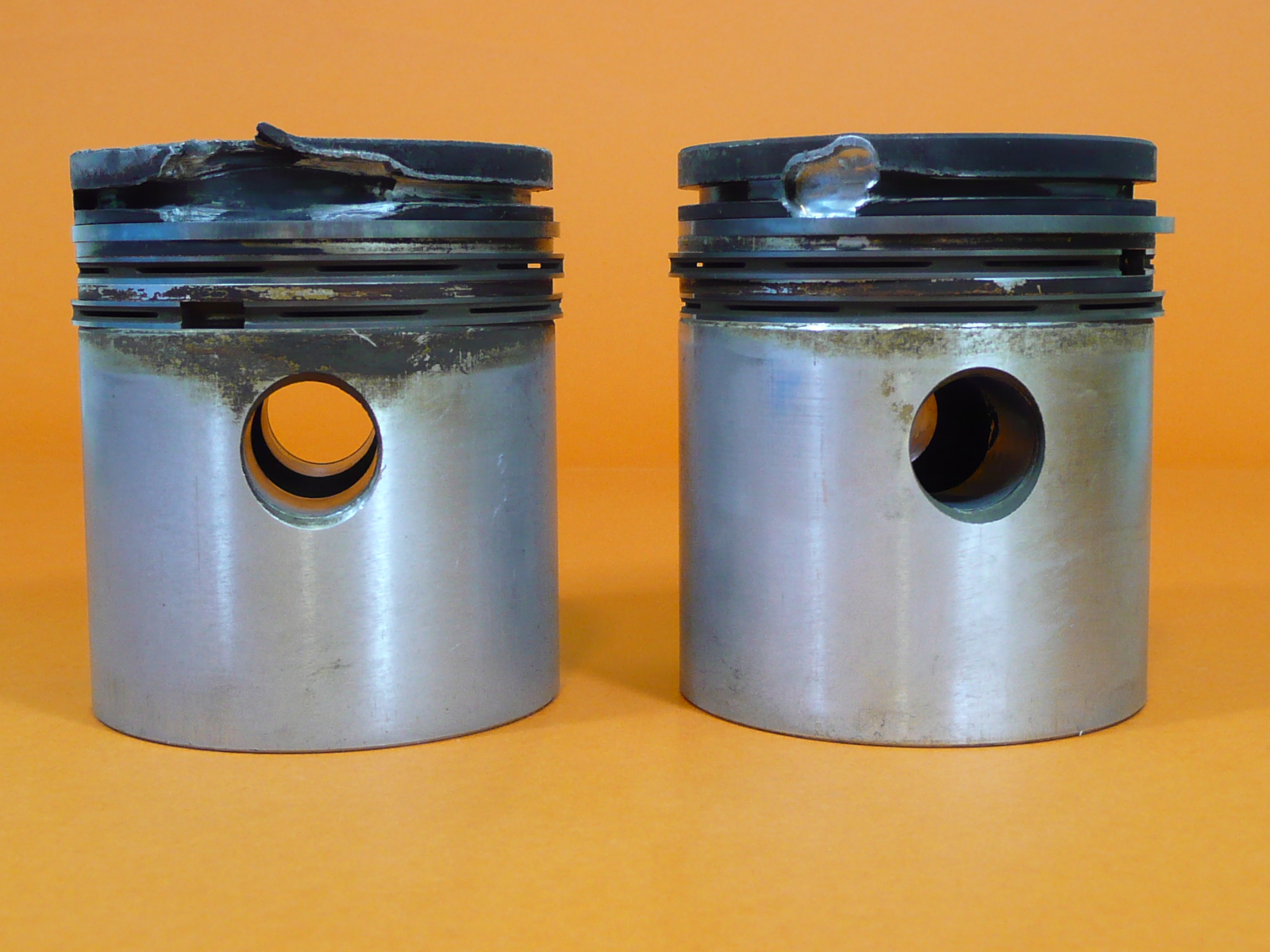

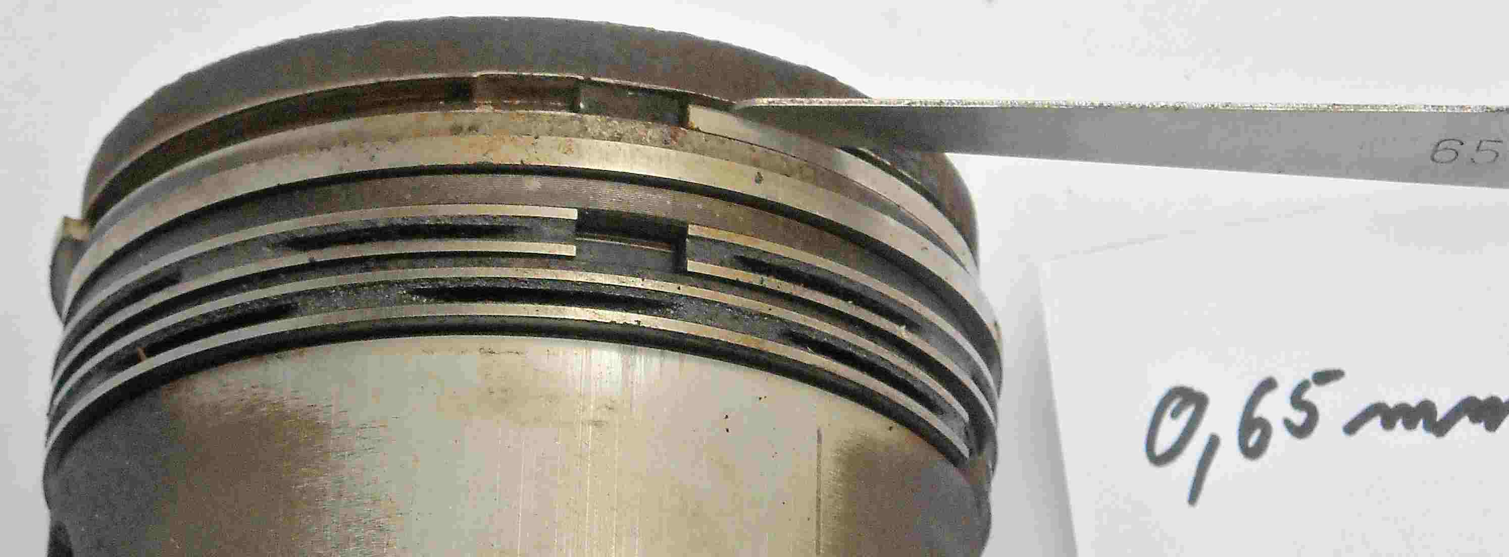

nächstes Foto: Kolbenring mit 0,65 mm Spiel, Kolbenring gebrochen und in der Mitte hat sich ein kleines Stückchen schon weitergearbeitet
61

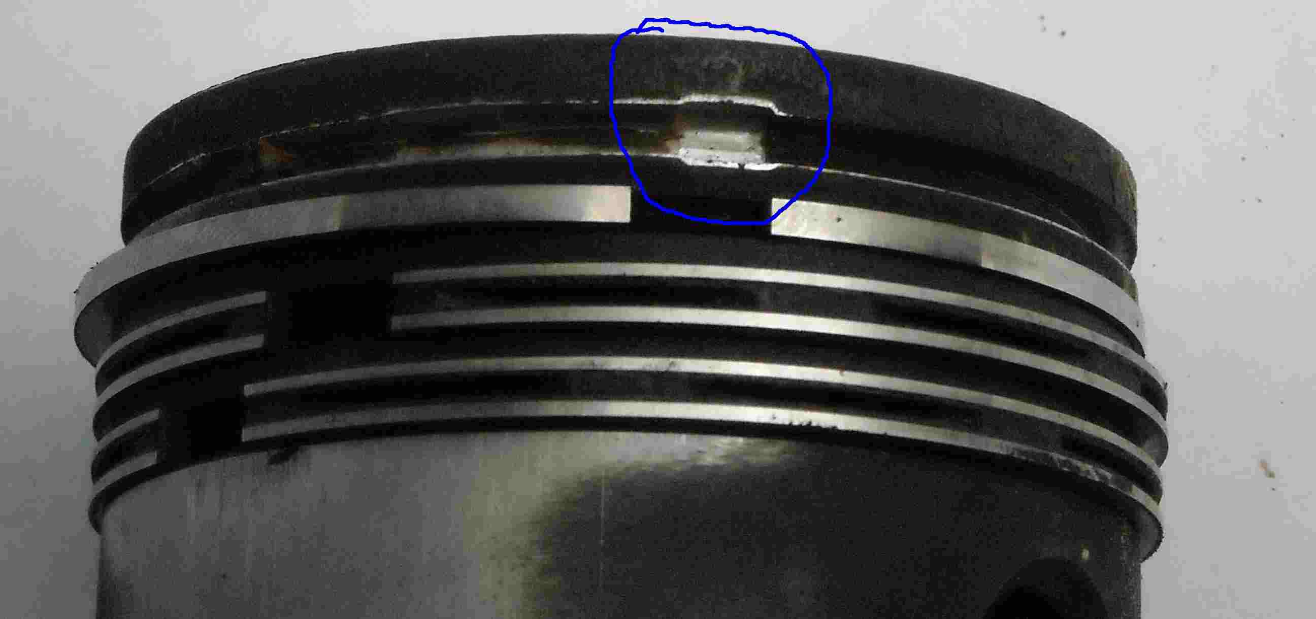

...nächster Kolben, Aufweitung der Kolbennut durch ein Ringbruchstück
Anhang Symbol Aufweitung_Kolbennut_durch_Ringbruchstueck.JPG 43.48 kb, 188 Downloads seit 2009-10-13
62

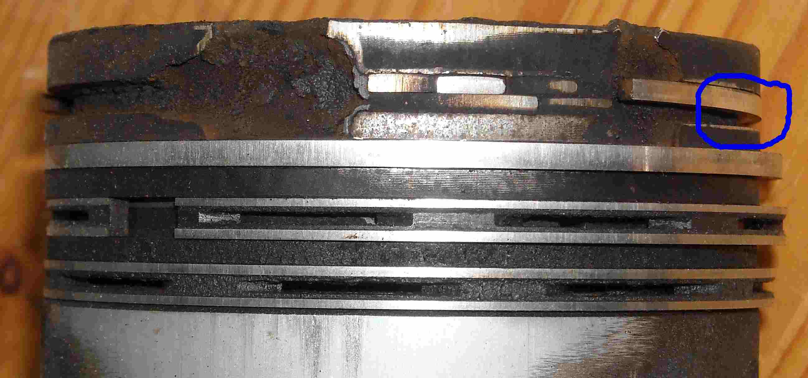

...letzter Kolben mit Durchbrüchen, in der Mitte des Bildes sieht man wie sich zwei Bruchstücke in der Nut übereinander geschoben haben. So wie es aussieht sind diese Kolben noch einige Zeit gelaufen. Da ich den Motor bisher nie in Aktion erlebt habe kann ich nichts zu Laufverhalten, Vergaser und Zündungseinstellungen sagen. Er ließ sich jedenfalls butterweich mit der Kurbel durchdrehen.
Viele Grüße und fröhliches Schaffen
Erik

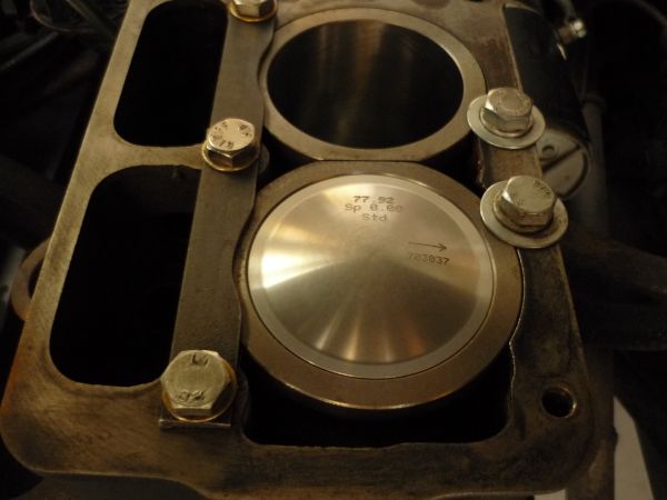

So, nächste Schritte:
Die Schäden, wie sie Eric beschreibt, sind mit denen an meinen 4 Brettile-Kolben vergleichbar. Nur noch nicht so weit fortgeschritten.

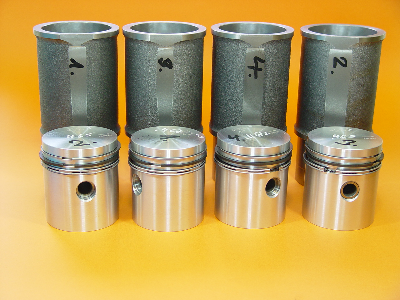

Nach einem ausführlichen und sehr angenehmen Gespräch mit Herrn Louis habe ich mich für etwas teurere und extra ausgesuchte Laufgarnituren entschieden.
Der Hersteller der Rohlinge ist KB, vielleicht wurde dort auch der Schliff gemacht?
Das Kolbeneinbauspiel beträgt 0,04 mm, 1 Kolben hatte 0,05, dementsprechend wurden die Kolben mit den Laufbüchsen gepaart.

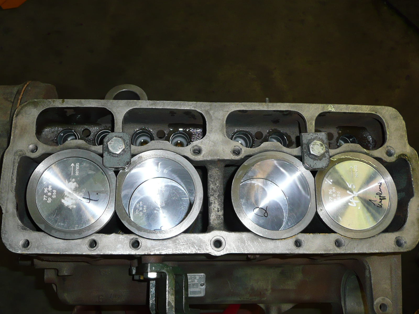

Die Gewichtsunterschiede betrugen bei zwei Kolben +3 und -2 g. Insgesamt sind die Kolben 35 Gramm leichter als die Originalkolben. Daher hätte ich die Schwungmasse der Gegengewichte vor dem Feinwuchten verringern müssen. Rechnerisch ergaben sich vage 12 g; das war mir aber zu unsicher, da die diesbezüglichen Angaben zur Berücksichtigung der Masse des Pleuelanteils sehr kompliziert und zudem recht unterschiedlich sind.
Die Kolbenringe kommen aus Süddeutschland von KS. Der oberste ist hartverchromt und als Minutenring geschliffen, der darunter aus Grauguß mit radialer Rauhtiefe für den Einlaufvorgang. Der einzelne Ölabstreifring ist ein Dachphasen-Schlitzring mit Schlauchfeder. Da die Öldreinageschlitze etwa 75 % des Umfangs ausmachen, ist dort der Kolben mit einem eingegossenen (Invar?) Stahlstreifen verstärkt. Axialspiel der Ringe 0,05.
Die Kolbenbolzen sind schwimmend mit etwa 0,01 mm gelagert, fallen somit kalt durch; Sicherung per Seegerring.
Alles in allem machen die Kolben einen sehr sauber gefertigten Eindruck. Die deutliche Konizität und auch die vorhandene Konzentrizität sowie die relativ hohe radiale geschliffene Rauhtiefe zeigen, dass bei der Fertigung von derzeit aktuellem Wissensstand ausgegangen wurde. Dafür spricht auch das geringe Einbauspiel, dies ist nur mit stark siliciumhaltigem (o. ä.) Material möglich.
Die Laufbüchsen waren sehr fein gehont.
Habe jedenfalls ein gutes Gefühl.

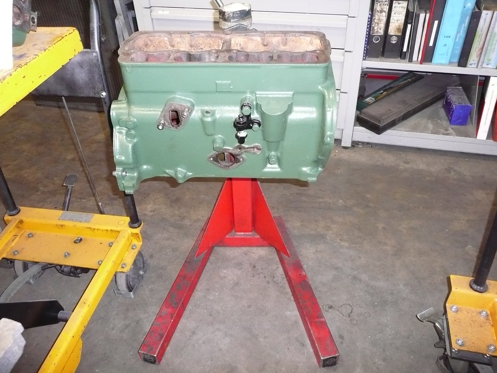

Anbei noch (D)ein Wunschbild des Montageständers.
Mitternachtsgrüße,

Den Motor-Montagebock baue ich nach, so ein Teil ist Gold wert!
Salut  Rolf
