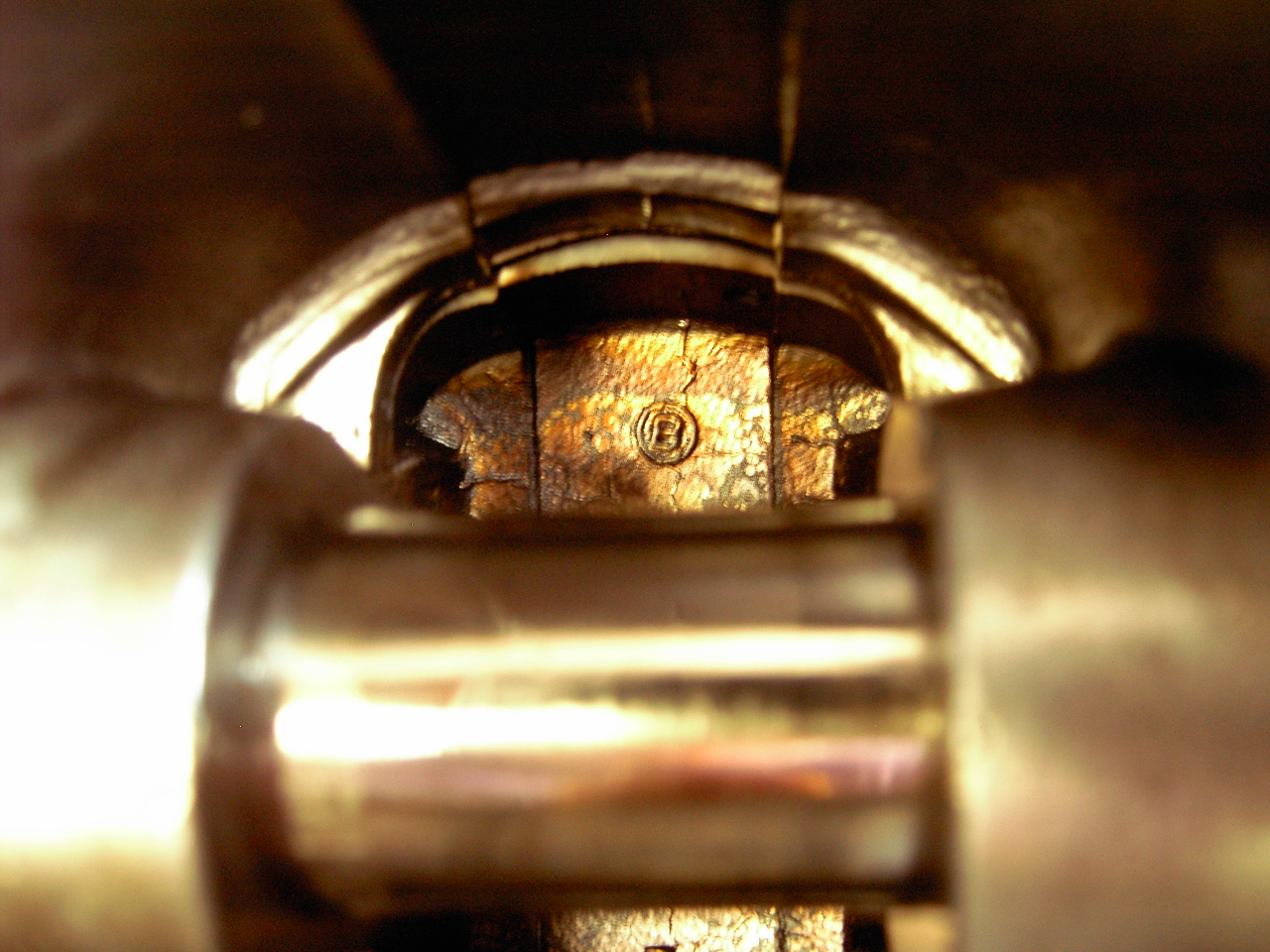

unten im Kolben findest Du Zeichen eingegossen, mach mal davon Fotos.
Die unteren Kolbenringe sehen aus wie die von Bretille.
Hab mal ein Beispielfoto angehängt:
Winklige Grüße, Ulli

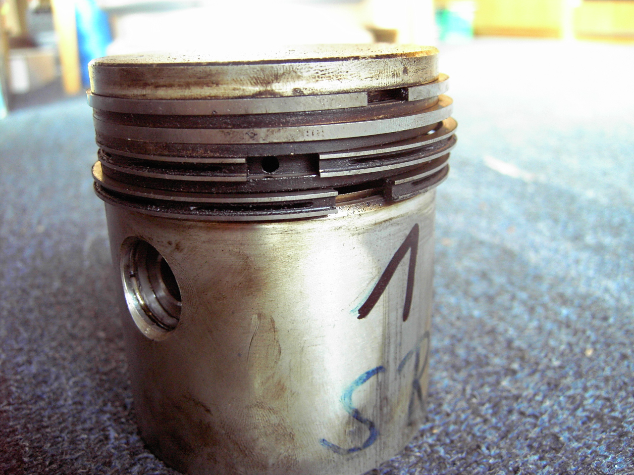

...und hier noch das Bild von dem Kolben außen....

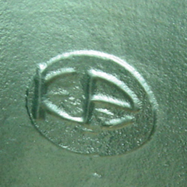

Ich bin inzwischen bezüglich neuer Laufgarnituren gut weitergekommen. Dazu ausführlich mehr, wenn der Motor wieder zusammengebaut ist, das geht jetzt noch nicht. Die Kurbelwelle ist nun aus der Schleiferei zurück; Mitte der Woche geht es los. ---
FRAGE: Wer kennt dieses angehängte Firmenzeichen?
Danke vorab,

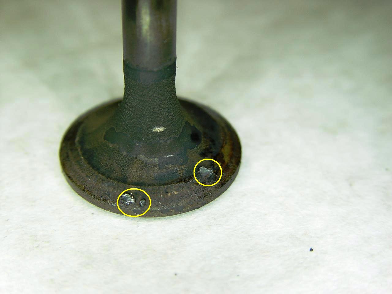

Infolge des Ausbruchs des Feuerstegs hatte sich auch ein Kolbenringstück nach oben durchgearbeitet. Dieses gelangte dann zwischen gehärtetem Ventilsitz sowie Auslassventil und wurde tief in den Ventilsitz eingehämmert. Das mußte somit auch neu ...

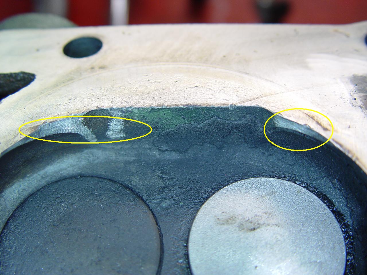

... Im Brennraum wurde die Quetschkante im Zylinderkopf von dem Feuerstegfragment leicht beschädigt; diese Ausbrüche wurden mit einem Fräser egalisiert. ...

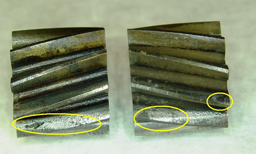

... In der Ölpumpe zeigten die Förderräder Lunker von früherer - nicht geringer - Korrosion, die im Laufe der Zeit zu Ausbrüchen in den Zahnflanken führten. ...

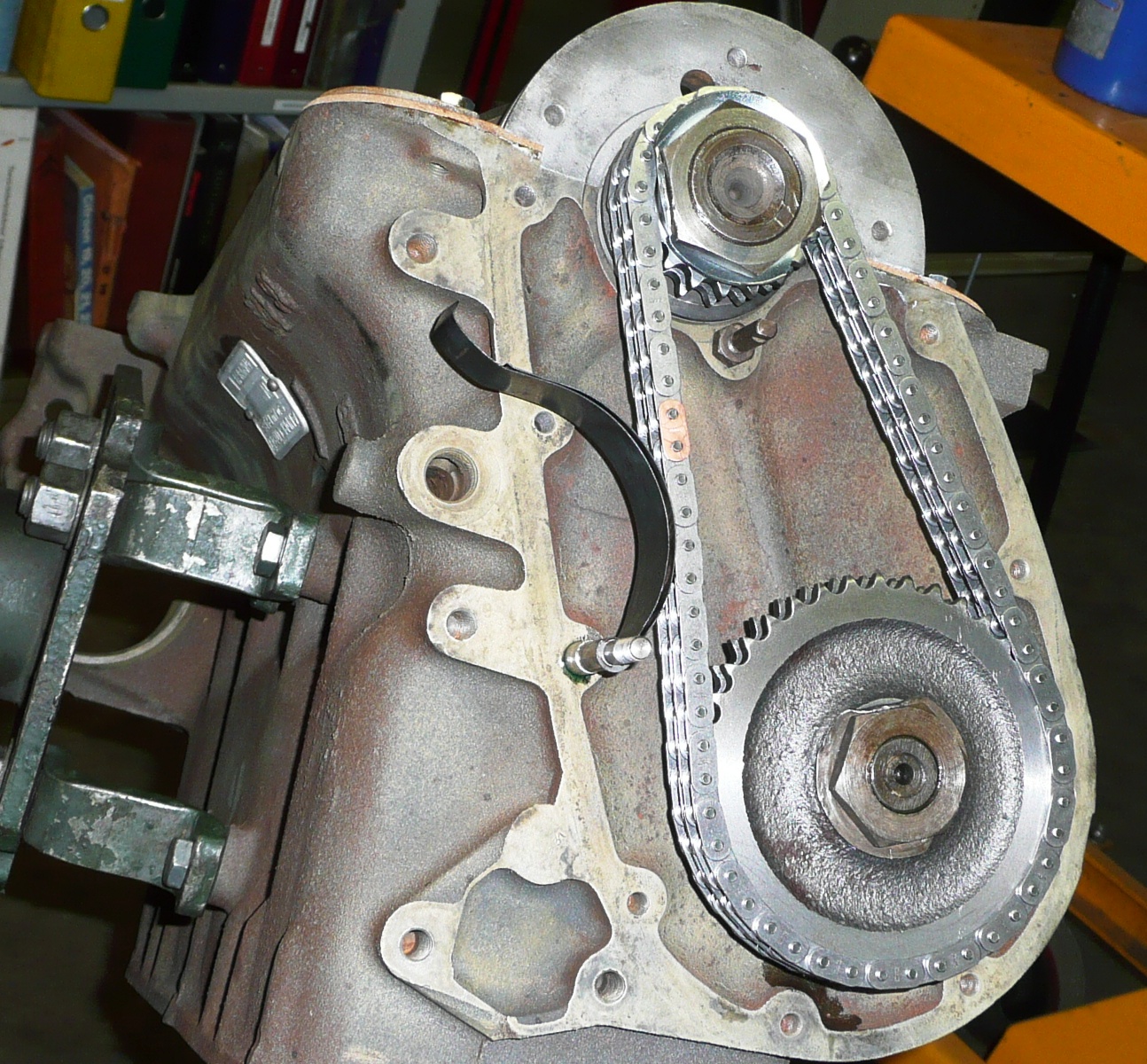

... Bei der Gelegenheit wurde nun ein Steuerkettenspanner eingebaut. "Simple" Doppelwangenfeder. ...

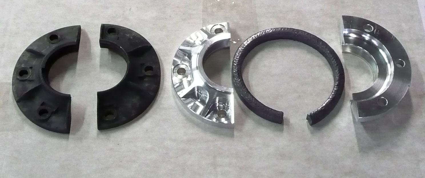

... Und da die abtriebseitige Abdichtung der Kurbelwelle mittels Rücklaufgewinde immer etwas Lecköl in die Kupplungsglocke entweichen ließ, wurde ein Flansch-Set mit gepresstem Graphit-Dichtungsstrang anstelle der Rücklauf-Flansche montiert. ...
