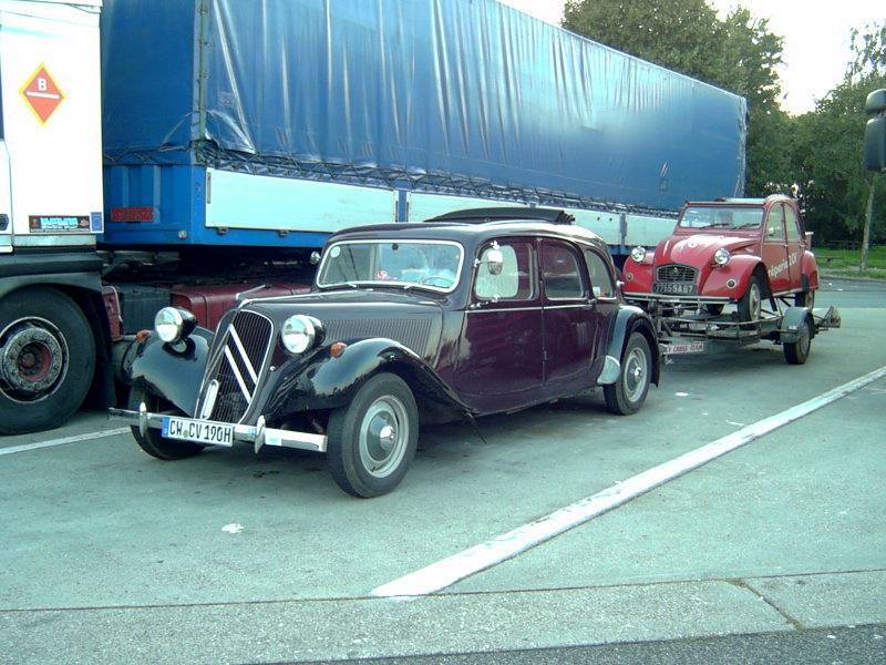

Ok, er pflegt seine Reifen ja auch gut. Und bei über 50 jahren Fahrpraxis mit seiner Traction ist ihm das bestimmt auch bewußt.Es wurde ja von mir wie erähnt ohne Wertung und Empfelung geschrieben.
Was schätzt ihr denn läuft ein moderner LKW Reifen heute in seiner Lebenszeit ?
Zur Info: Beim diesjährigen Deutschlandtreffen in Karlsruhe besuchen wir auch das Michelin Museum . Da gibts bestimmt auch viel Interesanntes zum Thema Reifen und Alter derselben.
Ich selbst tausche die reifen nach 10 - 12 Jahren ( Habe erst 2 Mal gewechslt ). Da Sie danach ja  noch gut Profil haben, schenke ich sie einem frz. Tractionisten .
