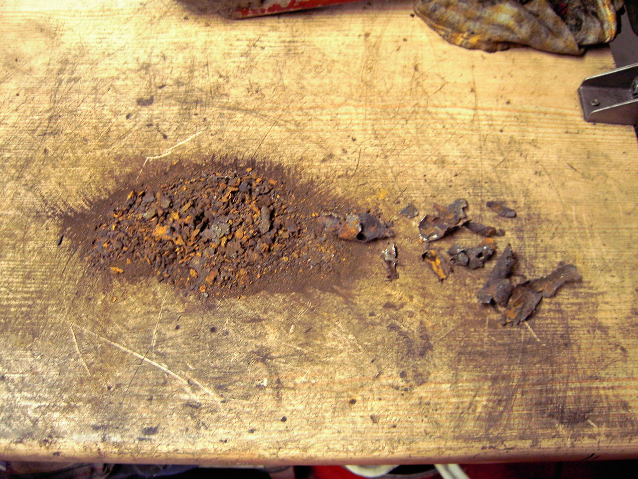

Dein Wasserrohr sieht ja noch "ganz" gut aus.
Hier mal das, was ich zuletzt mal herausgeholt habe....
Winklige Grüße, Ulli

Ach Du Schei...benkleister...
Da kann ich allerdings nicht mithalten- chapeau!
Ob man das Dingens nicht auch aus Niro/Alu/Messing/Kupfer nachmodellieren könnte? Dann wäre da Ruhe...?
