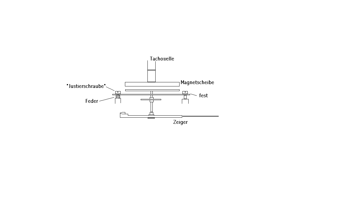

Und die "Justierschraube", an der man mit einem kleinen Schraubenzieher durch ein Loch an der Rückseite drehen kann, bewirkt irgendwie nichts. Ist mir völlig unklar. Man kann damit – so viel hab ich gesehen – eine Platte auf einer Seite nach vor oder zurück verstellen, gegen den Druck einer kleinen Feder. Aber es ändert sich nichts, der Tacho zeigte immer gleich an (zu wenig). Das hab ich im ausgebauten Zustand mit einer Bohrmaschine (Drehzahlregulierung) an der Tachowelle und im eingebauten Zustand mittels dieser Digitalanzeigen, die manchmal an den Straßen stehen, getestet. Gut, hab die Anzeige erst mal korrigiert, indem ich die dünne Welle, auf der der Zeiger sitzt, mit einer Pinzette festgehalten und einfach den Zeiger dagegen verstellt hab. Aber ich weiß nicht, ob das die feine Art ist.
Also:
Wo trennt man Zeiger und kleine Welle?
Wie ist genau die Funktion dieser "Justierschraube" – oder wie sollte sie sein?
(Eine kleine Zeichnung ist unten im Anhang.)

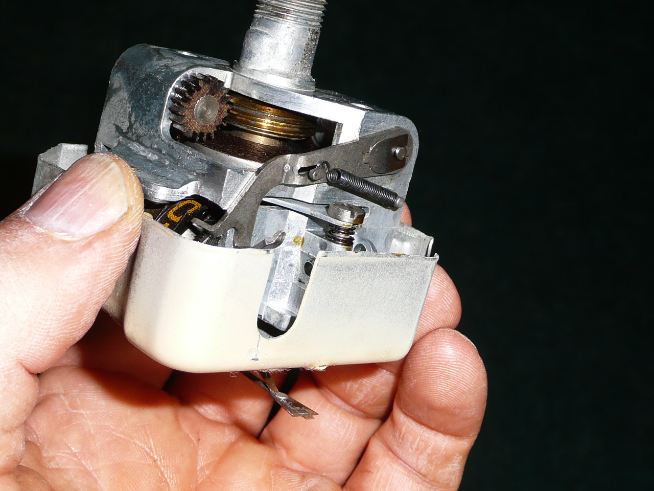

auch bei mir sind trotz sorgfältiger Reinigung und Fetten der Welle mit Keramikpaste merkwürdige Geräusche - Ticken, Schaben - aus dem Tachobereich zu hören; ich denke, das ist altersnormal.
Der Zeiger ist lediglich auf der Welle leicht aufgepresst. Wenn er sich nicht abziehen lässt, ist er vermutlich festkorrodiert, dann lasse ihn, wo er ist und verbiege ihn lediglich radial, ansonsten machst Du vielleicht etwas kaputt.
Die Justierung der Geschwindigkeitsanzeige erfolgt an der Schraube, die die Distanz zur von der Tachowelle angetriebenen Glocke justiert. Je näher Du die beiden Mitnehmer aneinanderführst, desto weniger nacheilend ist die Anzeige.
Wenn sich bei Deinem Tacho fast nichts ändert, ist die Zeigermimik zu schwergängig.

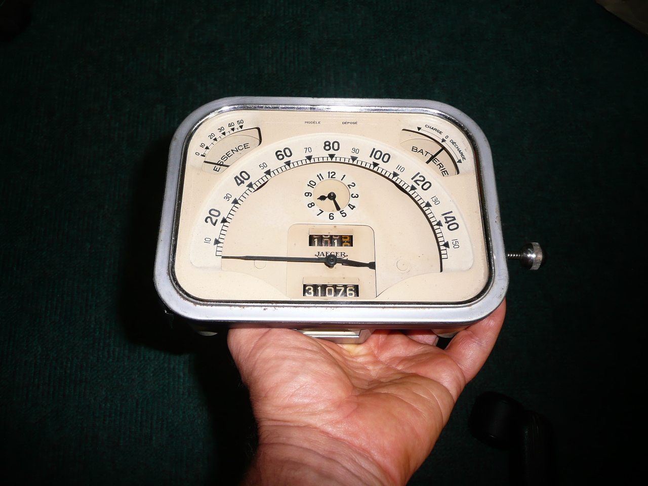

den Zeiger kannst Du abziehen (wenn er nicht fest korrodiert ist), aber das ist nicht nötig, da der Tacho eine eigene Einheit ist, die sich auch mit Zeiger demontieren und reinigen lässt. Ich habe das mit Bremsenreiniger gemacht und anschließend mit Uhrmacheröl geschmiert.
