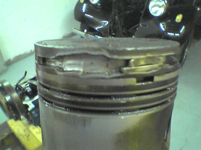

Würde ich auch.
Aber falls da was gebrochen oder ausgewaschen sein sollte: 'raus mit dem Mist und Kolben, Ringe und Buchsen erneuern, die sind ja gar nicht mal sooo teuer.
Wenn du Dir nicht sicher bist: Trag die Kolben mal zu 'nem Motoreninstandsetzer, die haben die nötige Erfahrung und Ausrüstung zum Messen.
Mein 11D-Moddorle lief noch bis zuletzt mit diesem Kolben(fig.1), die 3 andere waren nicht ganz so schlimm. Buchsen entsprechend. Kaum zu glauben: erst 52 Jahre alt und schon kaputt- so ein Tinnef, verdammter... :-)

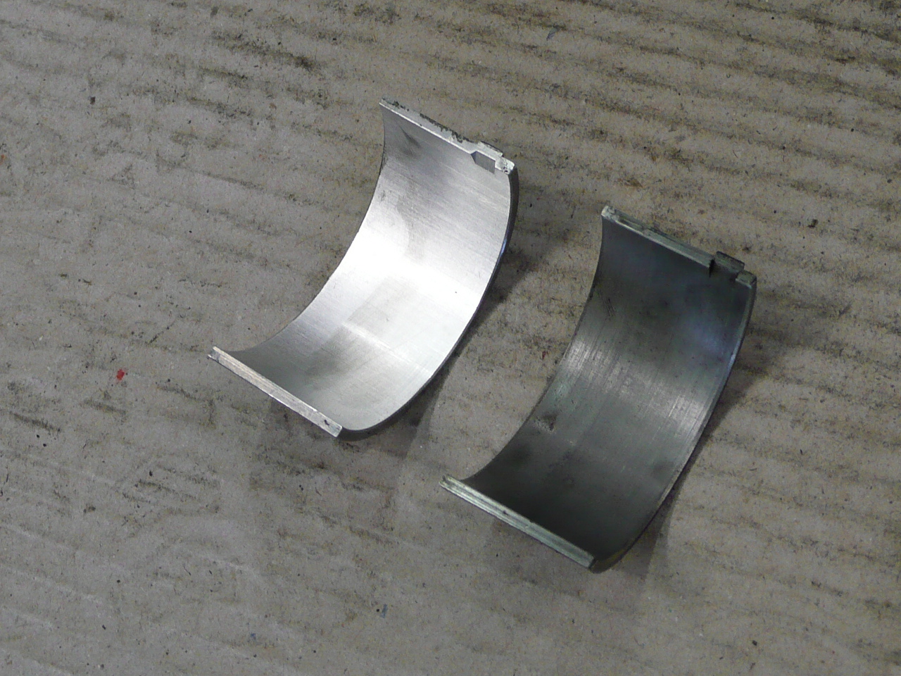

So, 0,75-er Pleuellagerschalen sind neu drin; war zwar "eigentlich" nicht nötig, aber es ist dennoch sehr beruhigend. Bei der Gelegenheit wurde auch das merkwürdige Schwanken des Öldrucks behoben, dazu morgen mehr, muß erst Photo von dem Teil machen.

Re: Nur Kolbenringe tauschen?
Nein das ist 10W-40 Motoröl. Da es ein besonders gut haftendes CFE Öl ist, das aufgrund der Feststoffe von Haus aus pechschwarz ist, wirkt das Sieb auf dem Foto tatsächlich wie zugekleistert. Spricht für die Qualität des Öls.
Und dass sich diese Notlaufzusätze tatsächlich schön in die Oberflächen einarbeiten, zeigen die beiden Lagerschalen.
Grüße, Werner
