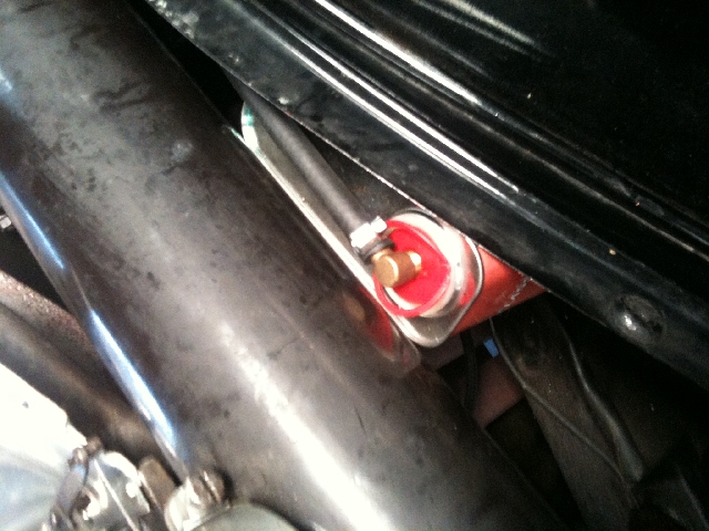

Hallo, nachdem mein Kühler jetzt wieder kühlt, möchte ich ein Ausgleichsgefäß einbauen, denn etwas Wasser verliert er immer noch. Das Gefäß habe ich, aber wo montieren? Mein 15er ist Bj.50. Der Motorraum läßt nicht viel Platz für den doch nicht so kleinen Ausgleichsbehälter. Hat jemand von euch in seinen 15er sowas drin? Freue mich über Tipps und Anregungungen.

Super ist eine originale Öldose mit neuem Halter rechts unter luftfilter, nachgeahmt der linken Seite, klappt toll. stelle gern bilder ein.
mfg kurt vialon

Öldose wie links, rechts als Kühlerüberlaufgefäß, sieht nicht verbaut aus,  seitdem kein Verlust der Kühlwassermenge und keine Probleme mehr.

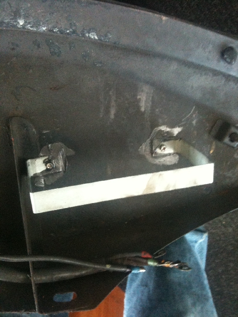

und Halter dazu
