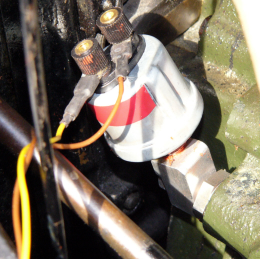

Hallo Razer,
ich habe das Platzproblem im BL mit einem Adapter gelöst, den es von VDO unter der Nummer X11.360/004/005 für Audi 50, 80, VW Polo, Golf, Scirocco, Passat, 1500, 1600, LT und Peugeot 204, 304 gegeben hat. Mit diesem Adapter kann man den Geber um 90 Grad abgewinkelt befestigen, so dass der Platz bequem ausreicht. Der Geber steht bei mir mit Hilfe des Adapters schräg nach oben, beide Anschlüsse sind von ober erreichbar.
Gruß, Harald

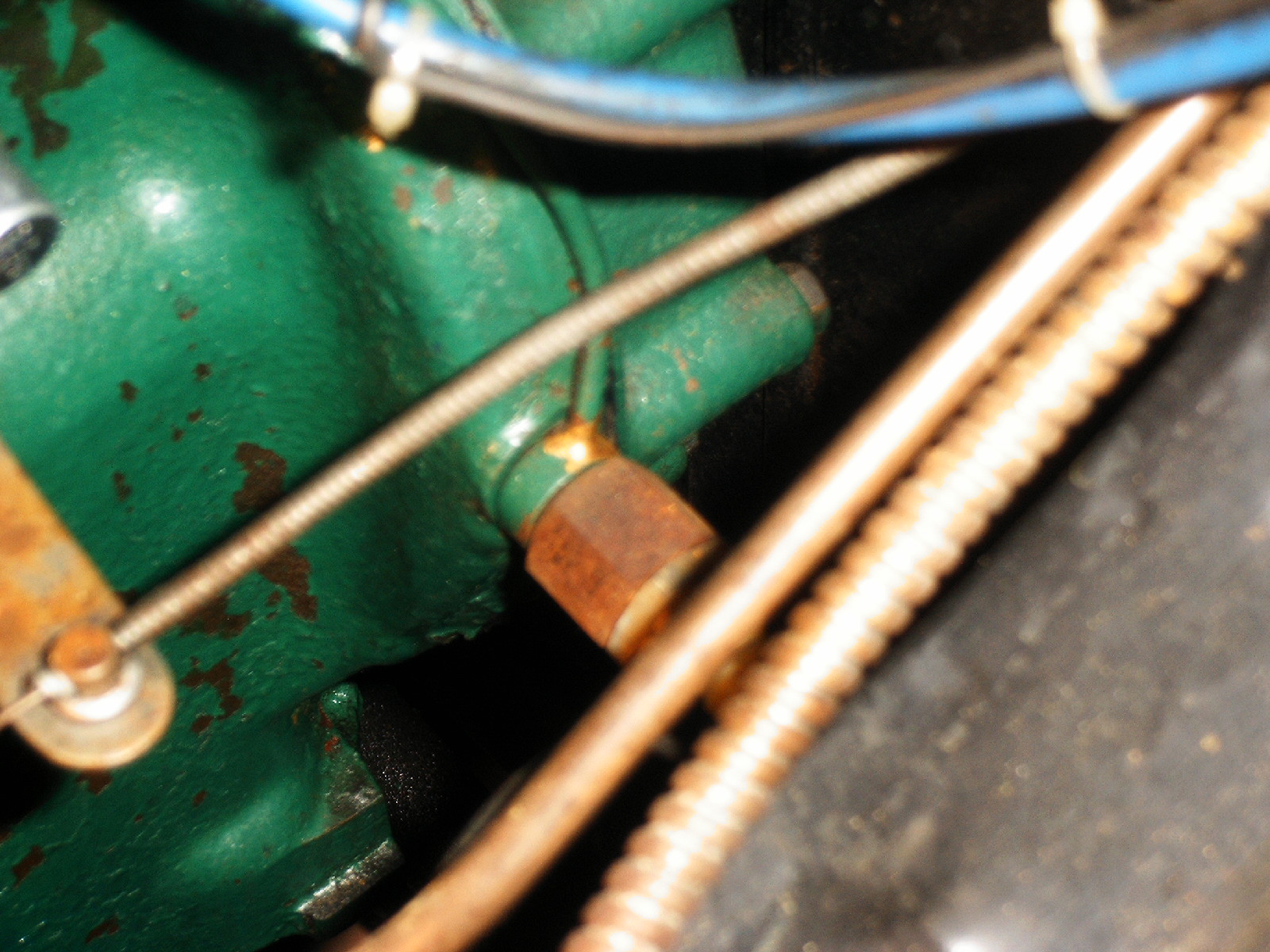

Hallo 11er-Freunde,
der Oeldruck lässt sich an der Steigleitung zum Kopf messen. Hier habe ich mir eine neue Bundschraube gemacht. Sie stellt die alte Verbindung mit dem Kopf her und dient als Aufnahme eines handelsüblichen Druckschalters für eine kleine rote Lampe am Armaturenbrett. Das ist bei mir schon seit vielen Jahren im Einsatz und hat sich bewährt. Die Lampe verlöscht sowie der Motor anspringt. Voraussetzung ist natürlich ein intaktes Motorenleben. Im Anhang noch ein Bild der eingebauten Schraube. Mein 11er ist ein 49er 11BN. Die Umbauten (zur Sicherung der Alltagssicherheit) standen schon vor ein paar Jahren in der VETERAN.
Viel Spaß beim Einbau
Ulrich Arbeitlang

Hallo Razer,
hier als Nachtrag noch ein Bild von der Montage mit Adapter im BL.
Gruß, Harald

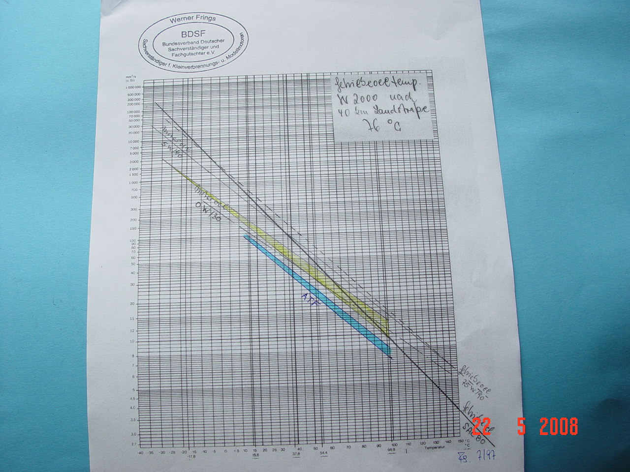

auch von mir kommen demnächst ein paar Messungen zum Öldruck. Ich arbeite an einer Ausarbeitung des Öldruckverlaufs in Abhängigkeit von der Ölviskosität. Das wird einmal mit SAE 20 bei 40 °C und bei 80 °C und zwei bestimmten Drehzahlen - ich denke an 800/2500 RPM - gemacht. Dann das gleiche mit SAE 40.
Zum tatsächlichen Vergleich dann mit dem von mir im Fahrbetrieb eingesetzten 10W-40 Feststofföl. Diese Werte werden in eine VT-Tabelle eingetragen, und man kann schön darüber gübeln und mit Kreuzlinealen Vergleichspunkte herauspicken.
So etwas ähnliches habe ich vor 10 Jahren für meinen Wankelmotor gemacht; die angehägte Tabelle dient nur der Veranschaulichung, da aufgrund des doppelten Logarithmus die Kurven als Gerade dargestellt werden.
Bei der Öldruckangabe von Harald im zuvorigen Beitrag gehört noch unbedingt dazu, was für eine Ölviskosität verwendet wurde.
