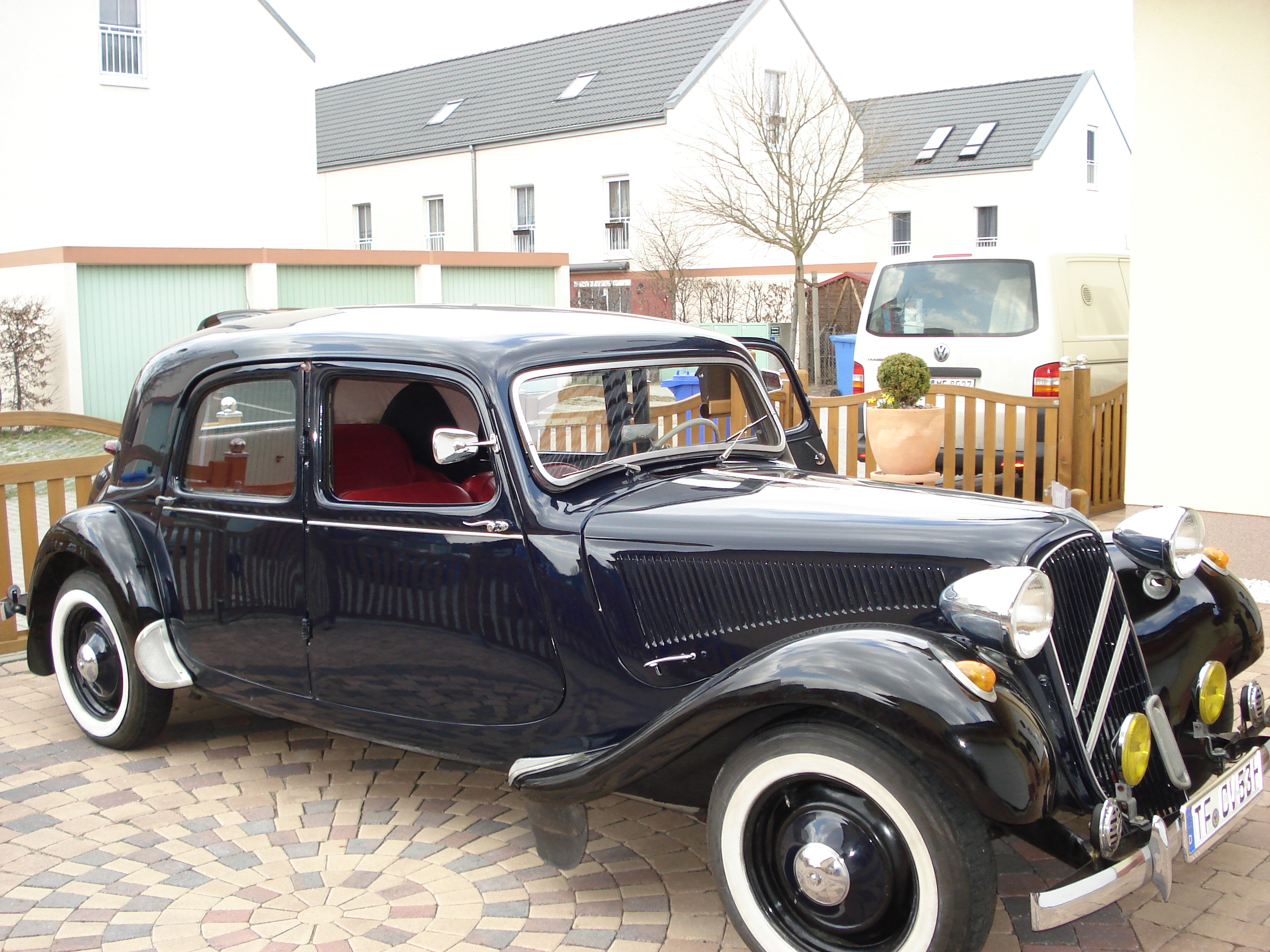

Hallo,ich habe ein grosses Problem beim Starten meines 11CV Bj.53.Letzten Sonntag funktionierte es noch mit Startpilot und wir machten unsere 1.Tour (ca.35km)dabei lief der Motor eher unruhig sowohl im Leerlauf als auch beim Beschleunigen.Zu Hause angekommen habe ich noch mal die Zündung überprüft und eingestellt und nu geht nix mehr.Benzin wird sauber gefördert und Zündfunken sind auch vorhanden.Auffällig ist nur das der Funke für den 1.und4.Zylinder schwächer ist als beim 2.und 3.
Zu erwähnen sei auch noch das(als der Motor noch lief)es aus dem Auspuff ruste wie bei ner Dieseltaxe.
Mir wurde schonmal in diesem Forum geholfen deshalb hoffe ich nochmals um Unterstützung und verbleibe
mit freundl Gruss Danny
anbei ein Bild von meinem Baby(wenns klappt)

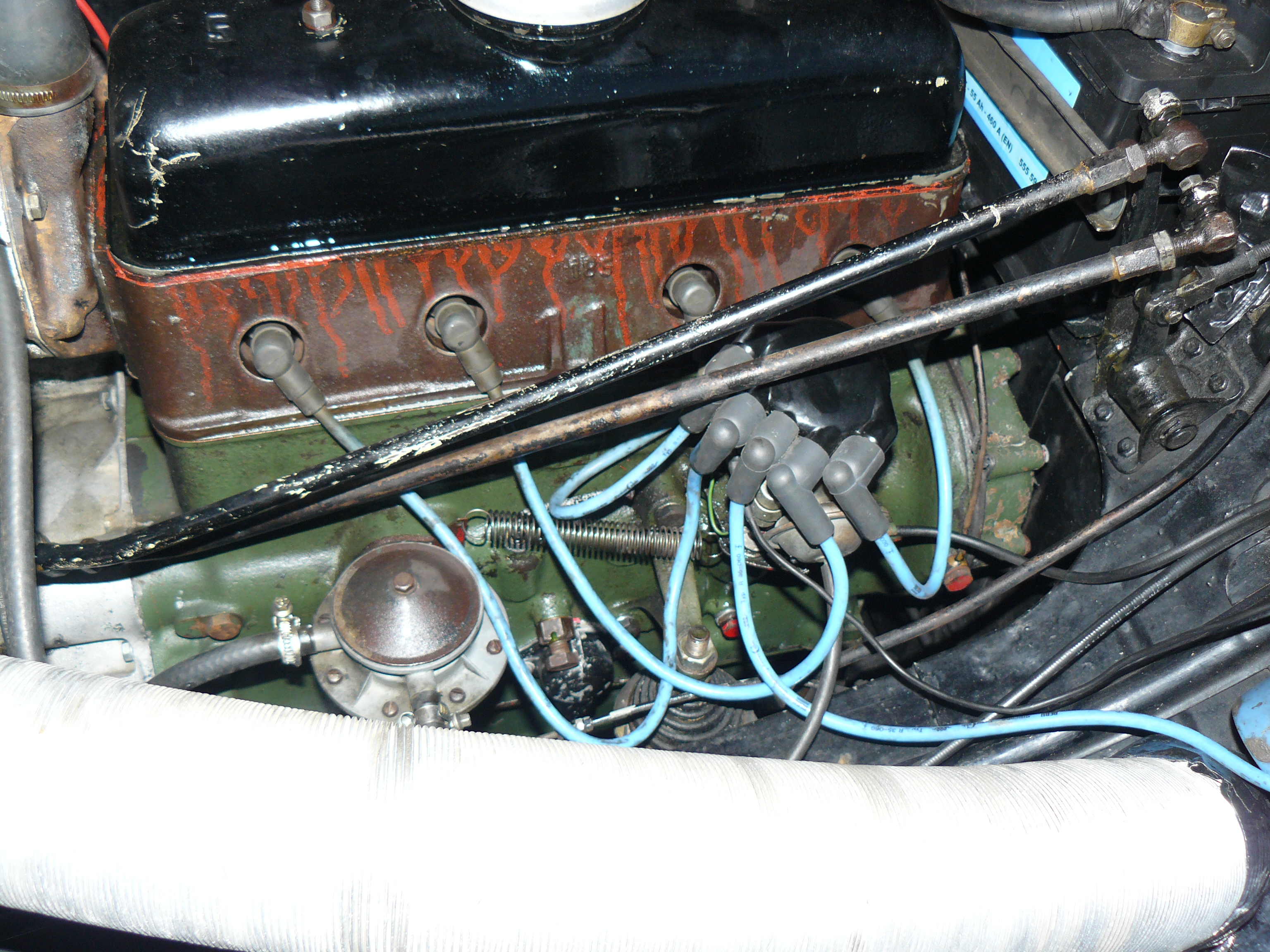

Mit der Zündfolge bin ich mir allerdings nicht so sicher da der Motor beim Vorb.umgekippt ist und die ges.Verteilerkappe(altes Modell mit den seitl.Ausgängen)abgebrochen war.
Hast du vielleicht ein Foto von deinem Verteiler??? wäre super.

Anbei ein Bild, aber aufgepasst: die Position kann auch um 180° oder 90° verdreht sein, wobei die Zündreihenfolge weiterhin stimmt. Ursächlich ist die etwas unklare Einbauanleitung für den Verteilerwelle/Ölüumpenwelle: "Beim Einbau ist der Schlitz parallel zur Motorachse auszurichten" Da die Zahnräder schrägverzahnt sind drehen sie sich beim einführen der Welle um 90 oder 180°, weiß ich nicht mehr. Auf jeden Fall ist nicht klar, ob der Schlitz vor dem Einbau oder nach dem Einbau parallel zur Motorachse ausgerichtet sein muß. Daher war es bei mir einmal erfordrlich die Zundkabel entsprechend versetzt wieder aufzustecken...das nur so am Rande. Ich habe einen Ds Verteilerdeckel bei dem alle Stecker auf einer  Seite herauskommen, aber sollte ersichtlich sein, wo die Position der Kontakte ist. Reihenfolge ist 1-3-4-2.
Kontaktabstand: Unterbrecher 0,45 bei maximaler Öffnung, letzteren durch hin und her drehen des Verteilers genau einstellen, manchmal liegt man etwas daneben und stellt auf einem falschen Punkt ein.
Kerzen, je nach Baujahr 0,4-05 oder 0,5-0,6. Dürfte aber nicht krigsentscheidend sein, wenn Du im Bereich 0,5 bist. Reinige die Kerzen, wenn der Wagen länger getanden hat. Ich habe ienmal den Fall gehabt, dass die Kerzen außerhalb des Motors munter funkten, aber der Wagen nicht ansprang. Unter Druck hat es der Zündfunke schwerer und erst nach einer gründlichen Reinigung (Messingbürste und Bremsenreiniger oder Gasbrenner) sprang der Wagen plötzlich an, als wär nichts gewesen.
Wenn Du mit dem Unterbrecher unsicher bist, wird es warscheinlich  an dem liegen, der wurde dann wohl länger nicht richtig gemacht und ohne den geht nichts. Sind die Kontakte verschmort kannst Du provisorisch mit feinem Schmiergel rangehen, aber dann brauchst Du auch auf kurz oder lang einen neuen Unterbrecher.

Habe heute Abend die Zündkerzen gereinigt und wie von dir beschrieben auf 0,6mm Elektrodenabstand gebracht.Nichts.Danach denVerteiler um 180° verdreht eingebaut,neu eingestellt.Nichts.Dann habe ich die Zündfolge systematisch verändert und wie sollte es auch anders bei mir sein,die letzte Einstellung wars dann.Der Motor sprang recht gut an und lief auch ziemlich rund.Ich habe Ihn dann warmlaufen lassen und habe noch das Ventilspiel eingestellt.Morgen baue ich den Deckel wieder drauf und hoffe das er anspringt.
