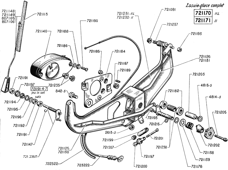

nach der Totalrestauration, meines 11cv BN Koffer, habe ich festgestellt das ich beim Zusammenbau der Scheibenwischermechanik etwas falsch gemacht habe . da es eine Straf-Arbeit ist alles, am fertigen Auto, aus und wieder einzubauen, suche ich auf diesem Wege Informationen wie das Gestaenge und die Achsen richtig montiert Werden.

vielleicht hilft Dir die angehängte Explosionszeichnung. Wichtig ist zu wissen, dass der Arm, welcher direkt vom Motor bewegt wird, den zweiten Wischer vor sich her schiebt und dass mit dem Handrad keine 360-Grad-Drehung gemacht werden kann.

danke fuer die Antwort. Das Problem besteht darin das ich das Handrad viel zu weit bewegen kann und die Stellung der Wischer in Ausgangsposition so stehen das bei einschalten der Wischer diese sich fast bis 90 Grad nach unten drehen wuerden wenn sie koennten. Ich dachte ich haette nach der Explosionszeichnung alles richtig zusammen gebaut !?  Gibt es verschiedene Wischerachsen ( das sind die einzigen Neuteile an der Mechanik ) oder kann man diese vertauschen rechts / links.
Es wuerde mich freuen sollte noch jemand einen Einfall haben was da falsch sein koennte.
