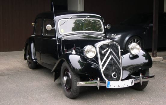

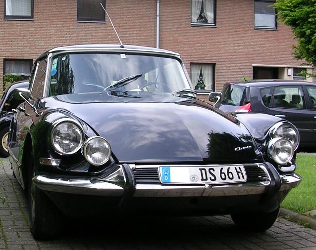

Re: Kennzeichen vorne geschwungen
guckstu hier: http://www.dsclub.de/forum/read.php?1,24903,27648#msg-27648, dort wurde das Thema auch schon diskutiert. Ich hatte mit meiner DS dasd gleiche Problem und es glücklicherweise lösen können (s. Bild). Vielleicht helfen die Tips aus dem anderen Beitrag in der Zulassungsstelle   ;-) Bonne chance, Jochen

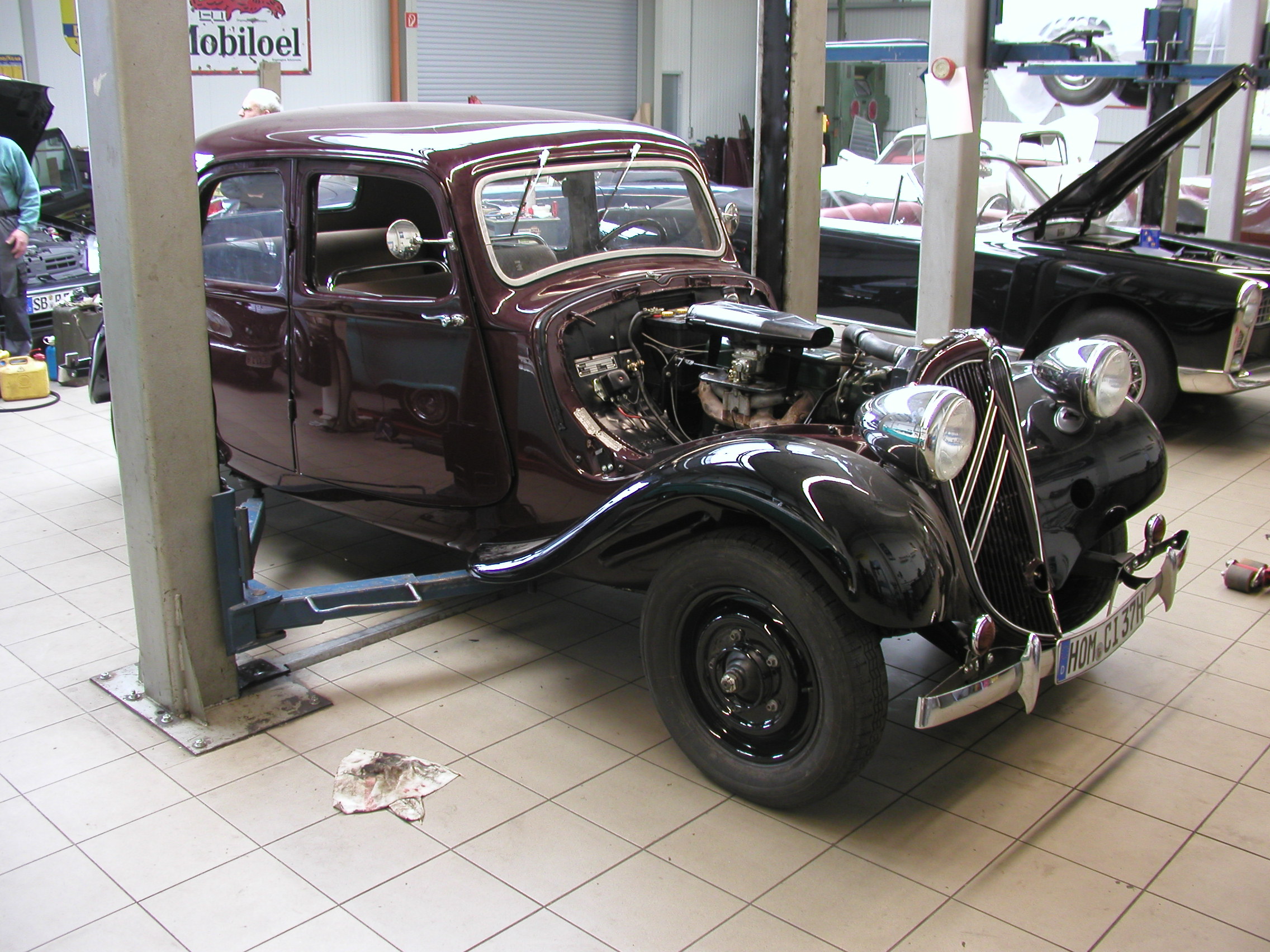

Hallo, hier ein Bild mit dem Wunschkennzeichen.
Mit freundlichen Grüßen, U.Louis

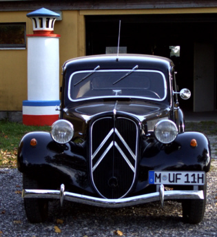

Nachdem die Zulassungsstelle hier in München für ihre Unfreundlichkeit und Prinzipienreiterei bekannt ist, habe ich es mit einem geschwungenen Kennzeichen gar nicht erst versucht, obwohl das sicher die eleganteste Lösung gewesen wäre. Stattdessen habe ich das Kennzeichen (46 cm lang) auf der linken Seite an einem von mir gebastelten Halter montiert, wie es in der Vorkriegszeit an vielen Fahrzeugen üblich war. Der Schwung der Stoßstange bleibt so sichtbar. Mir scheint das ein akzeptabler Kompromiss zu sein, wen man in einem Zulassungsbereich wie München wohnt. Selbst die Genehmigung für ein 46er Kennzeichen war nicht ganz einfach. Anmerkung: Die "Prominenz" fährt hier mit jeder Sorte von Kennzeichen herum.
Gruß, Harald
