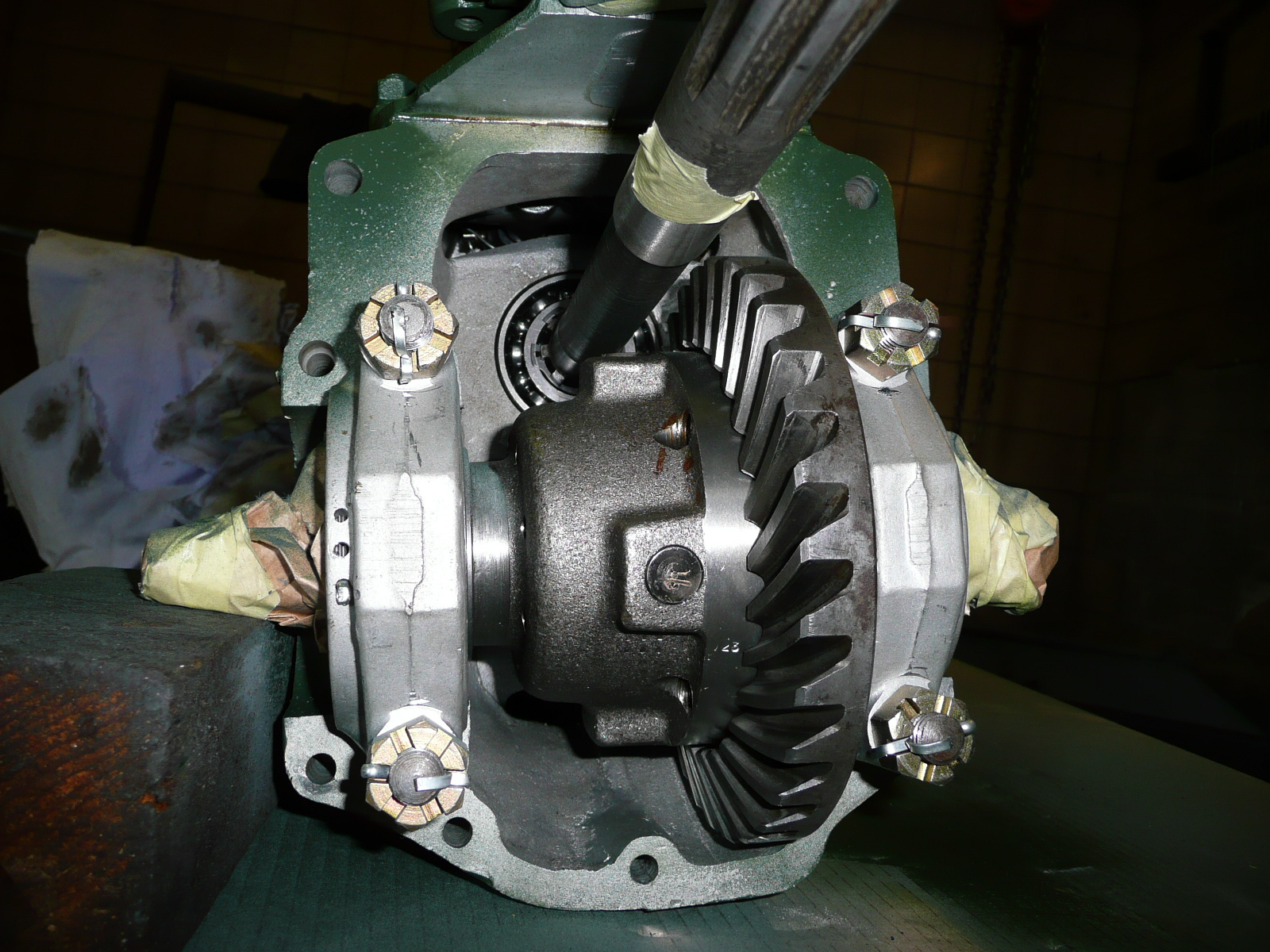

Wer überwiegend in der warmen Jahreszeit und Langstrecken fährt, nimmt SAE 90; Kurzstrecken oder gar Winterfahrer können SAE 80 einsetzen.
