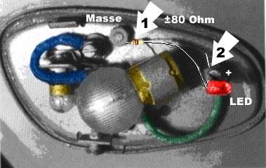

Fer Cools aus NL bitte mich per E-Mail darum, nachstehenden Text zu LEDs einzufügen, da er selbst derzeit wegen technischer Probleme keine Möglichkeit dazu hat.
LED-leuchten für Oldtimer in 6 Volt
Bei unseren alten Enten hat man oft probleme mit schwachen Lampen in Blinker, Rück- und Bremsleuchten. Das kan gefährlich sein. Warum also ein schönes altes Auto riskieren. Ein Mitglied vom niederländischen Alt-entenclub hatte die Idee um starke LEDs, so wie Die in extra-bremsleuchten, in die original Lampenhauser nach zu rüsten. Was hat man nötig?
Linsen LEDs, Wiederstände von etwa 80 Ohm (bei 6 volt anlagen) einen Lötkolben und etwas Zeit.
Ein LED (Leuchtdiode) gibt nur licht ab in eine stromrichtung. Also muss man den Pol wechselen um zu sehen ob es brennt. Aber immer nur in serie mit den Wiederstand sonst brennt den LED ab! Hier sieht man wie den anschluss bei einen Entenblinker vor sich geht. Man lötet den Wiederstand an einen anschluss vom LED. Dan klemmt man einen kontakt zwischen die +Schraube vom Blinkerkabel und den anderen Kontakt klemmt man unter die Mutter vom Massenanschluss. Dan biegt man die LED mit der Linse in der richting zum Heck und fertig ist den verstärkten Blinker. Das Teil belastet die vorhandene Anlage nur sehr leicht da sie fast keinen Strom verbraucht. Auch die Reaktionszeit ist viel schneller als die einer Glühbirne. Mit allem nur vorteile also, man tastet die originalität vom Fahrzeug äusserlich nicht an und die Beleuchtung wird bedeutend besser. Auch die Bremsleuchten könnte man so verstärken mit zb. 2 LEDs links und rechts von den bestehende Birnen ein zu bauen.
Viel Spass beim basteln.
Hans Wagensveld - Fer Cools EEEC.

Re: Einsatz von LED als Leuchtmittel?
Coole Idee von Fer Cools!
Dagegen kann auch der TÜV nichts einwenden und die ABE ist nicht betroffen.
Ferdi

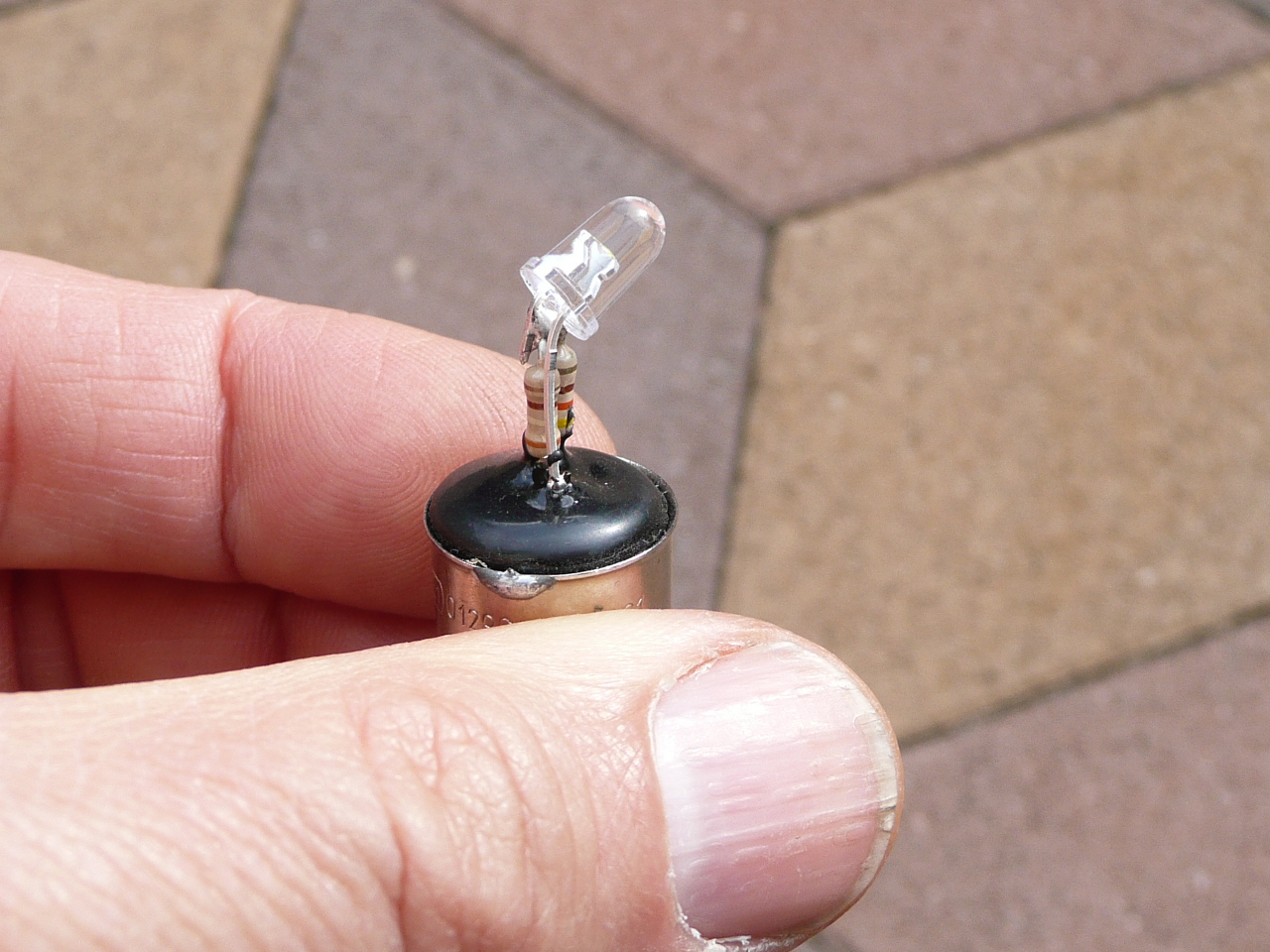

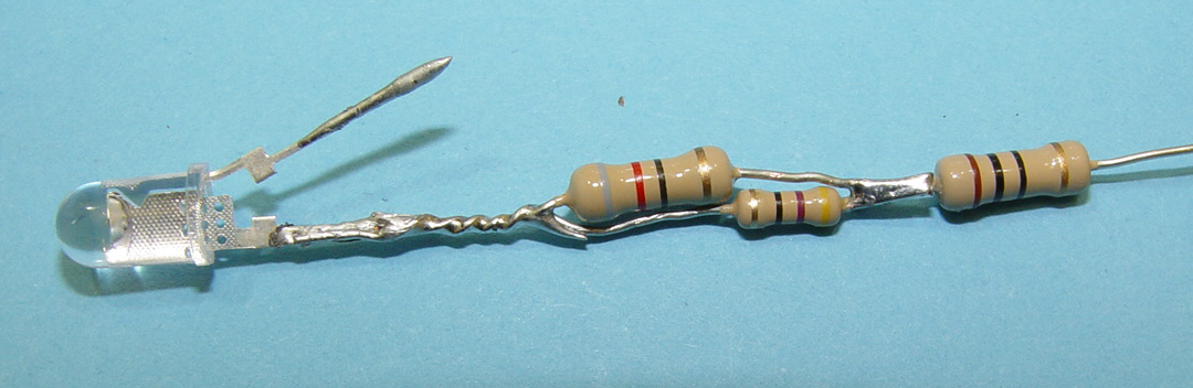

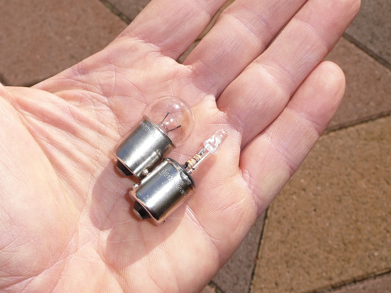

Hallo miteinander, insbesondere Fer Cools!
Ich habe die Idee von Fer in die Tat umgesetzt. Von Conrad Electronic gibt es Hochleistungs-LED mit einer Farbtemperatur von 6500 °K und einer Stärke von 14000 mCd bei großem Abstrahlwinkel.
Die LED zieht 100 mA. Mit einem Vorwiderstand von etwa 40 Ohm (ausgelegt auf 7 Volt) ergibt sich eine sehr erstaunliche Leuchtkraft!
Prima Ergänzung.

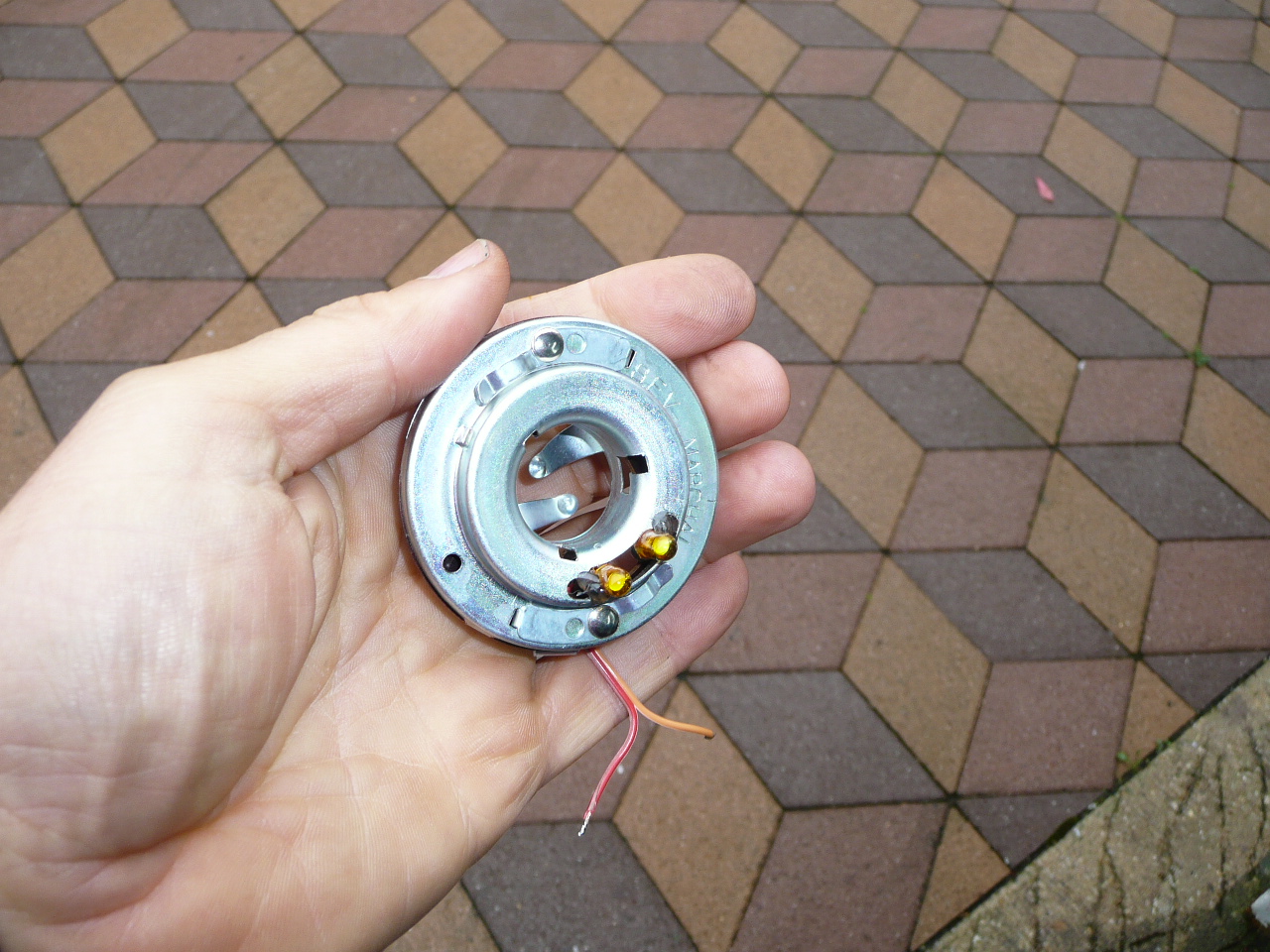

Inzwischen gibt es folgende Erfahrungen:
Da die vorgenannten Hochleistungs-LED mit >70° einen breiten Abstrahlwinkel haben, sind sie tatsächlich gut zu gebrauchen.
Für das Standlicht habe ich jweils 2 dieser LED direkt nach vorne gerichtet in den Langlochschlitz der Fassung geklebt.
Der Scheinwerfer leuchtet damit erheblich stärker als mit den 5-Watt-Sofitten. Fast als Tagfahrlicht zu sehen. Bei Ausfall der Bilux-Birne ist die gesamte Scheinwerferfront voll ausgeleuchtet weithin noch sichtbar.
Auch das Rücklicht ist mit je 2 dieser LED auch bei Tag deutlich besser wahrnehmbar.
Als Parklicht betrachtet, fast zu stark. Aber da anstatt der bisherigen 20 Watt der Sofitten nur noch 2 Watt für die 8 LED aus der Batterie genuckelt werden, ist nun auch längeres Parken mit Licht sorglos(er) möglich.

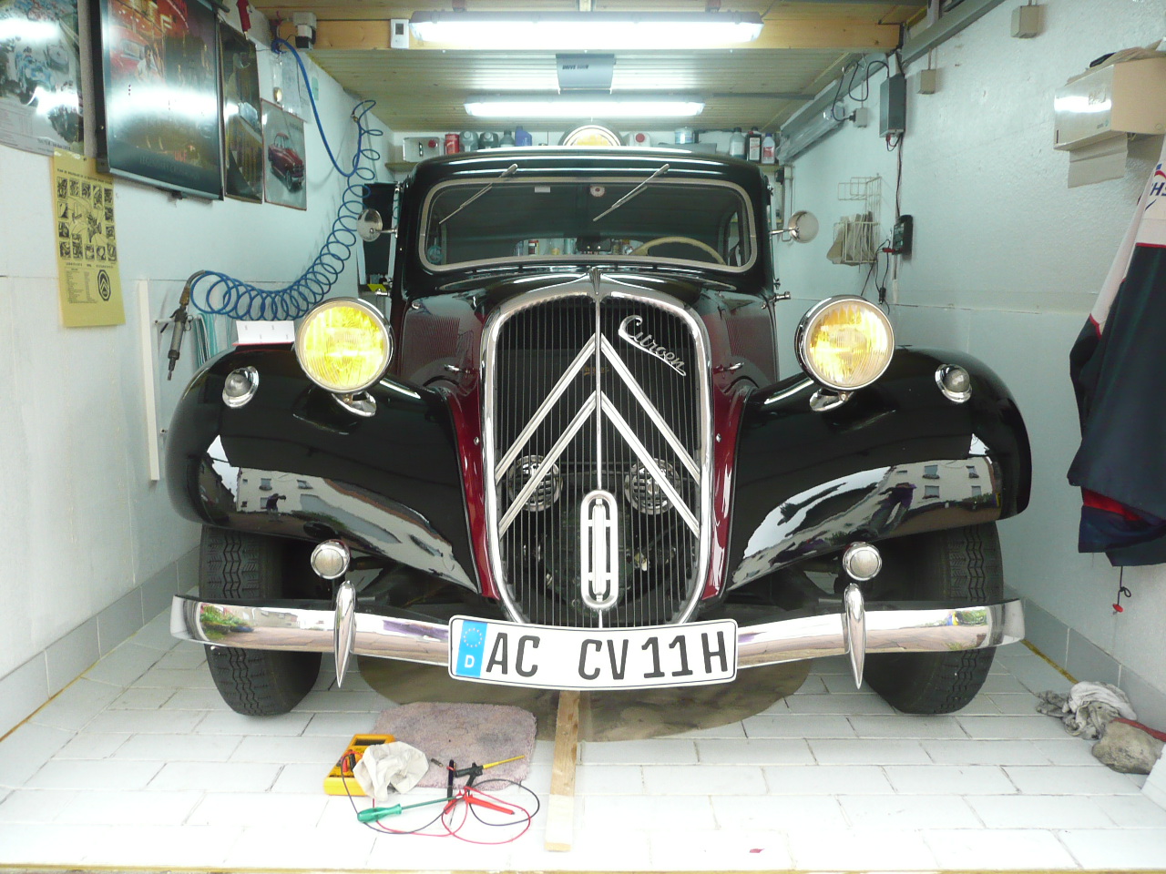

Vielleicht ist der Unterschied erkennbar: Links mit LED, rechts noch mit 5 Watt Sofitte.
Der links zu sehende Scheinwerfer ist (bei einem 1/10 des ursprünglichen Verbrauchs!) insgesamt vollständiger und heller ausgeleuchtet. Die Aufnahmen wurden bei einstrahlendem Tageslicht gemacht.

Hallo 6 Volt Fahrer,
ich habe nun konsequent alle Verbraucher, die bei Standlicht anfallen, auf LED umgestellt. Je 2 Hochleistungs LED als Standlicht, je 3 als Rücklicht, normale 20 mA LED für Armaturen- und Öl/Wasseranzeige.
Wenn ich nun parke und das Standlicht brennen lasse, fallen weniger als 4,5 Watt an, mit den Glühbirnen/-sofitten waren es 32 W und mehr als 5 Ampere.
Somit könnte ich therorisch 1 Woche mit Standlicht parken, bis die Batterie leer ist. Mit der originalen Bestückung wäre es knapp 1 Tag.
Sehen kann man die LED nicht. Das einzige, was etwas kniffelig ist, ist die richtige Positionierung des LED-Strahlwinkels in die Schlitze des Tachos, dazu muß man im Fußraum liegend so lange die Fassung drehen, bis die geduldige Partner "jetz is hell" ruft.
Grüße aus Aachener Regenland,
