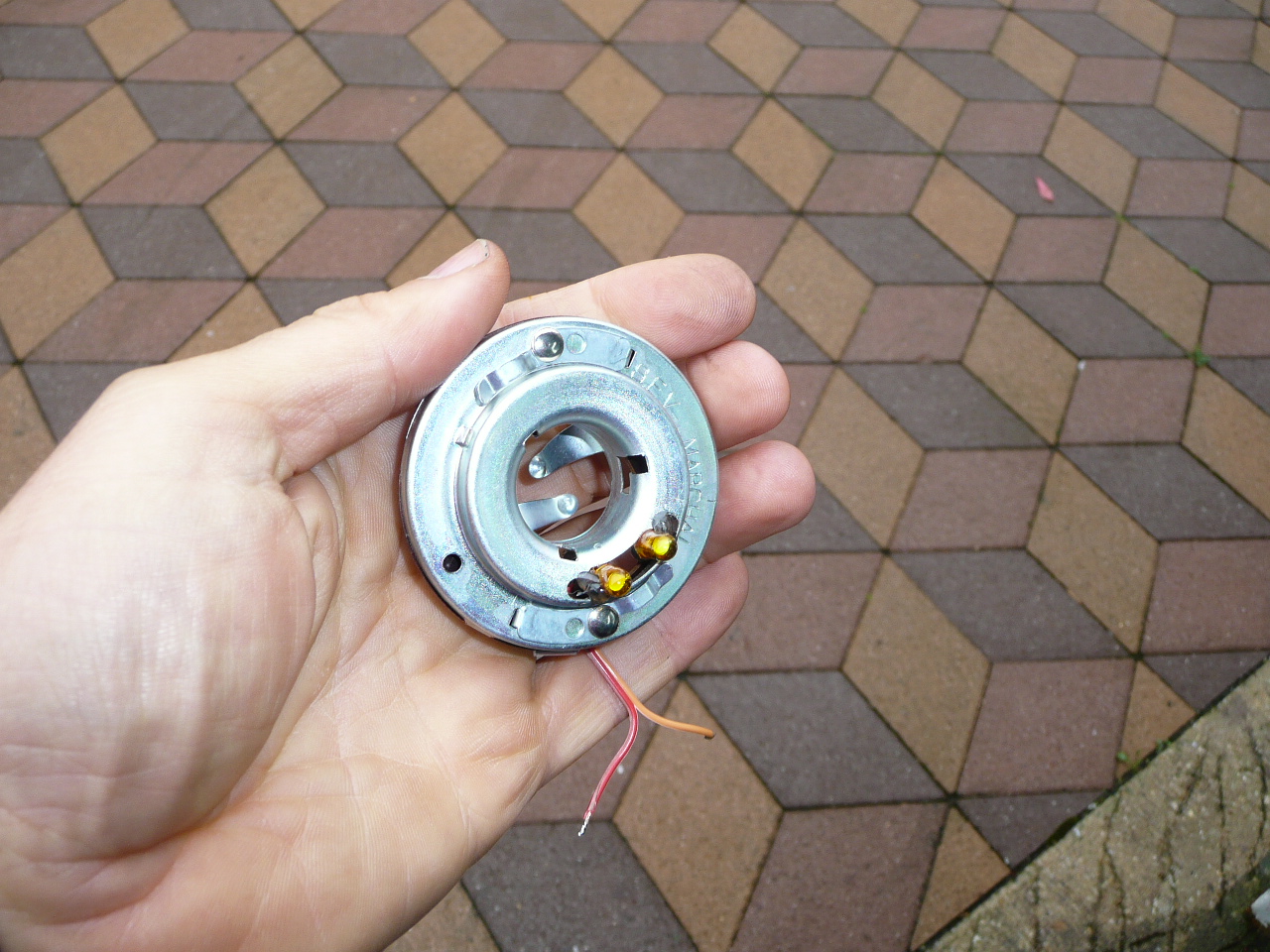

interessiert mich auch; habe zwar (gute) Reflektoren/Sockel für die schmalen "französischen" Glühbiren, die Möglichkeit auf strammes 6 Volt H4 Licht wäre aber eine Umrüstung Wert.
Weiß jemand, wieviel Ampere der Lichtschalter verkraftet? Vermutlich müssen 2 Relais die Last übernehmen?
