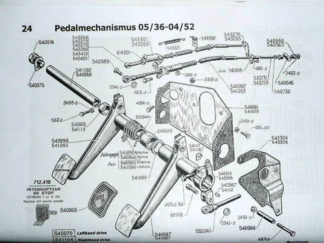

Thema: Bruch Rückholfeder Kupplungspedal
Hallo Schrauber,
an meinem Radmodell ist die Rückholfeder des Kupplungspedals gebrochen. Um sie zu ersetzen, muß vermutlich die Achse der Pedalerie ausgebaut werden. Das wird m. E. über das Abschrauben des Blechrahmens realisiert. Leider hat aber (m)ein dummer Restaurator dieses Blech verschweißt ...

Re: Bruch Rückholfeder Kupplungspedal
... die links außen sitzende Schraube kommt nicht heraus, da sie gegen das Boden-/Schwellerblech anstößt.
Hat jemand einen Tip? Dankesgrüße vorab!

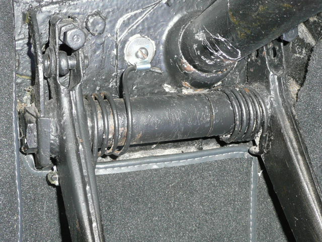

Hallo miteinander,
der Federtausch ist wirklich eine Wurschtelei an der gesamten Pedalerie-Mechanik, die man nicht unbedingt haben muß.
Ich habe daher vom Ende der abgebrochenen Feder eine halbe Windung um 90 Grad nach rechts gebogen. (Damit die Feder sich bruchlos biegen lässt, wird sie an der Biegestelle auf 10 mm Länge kurz geglüht. Das geht prima per Induktion mit Starthilfekabel und externer oder abgeklemmter Bord-Batterie. Aus Sicherheitsgründen nur mit Helfer!)
Dann wird das abgewinkelte Ende mittels einer Klemmschelle direkt mit der Verschraubung der Lenkrohrsäule fixiert.
Du bist ja ein Fuchs. Drücke Dir die Daumen, dass es hält. Ich habe heute übrigens mal darauf geachtet wie ich das PRoblem gelöst habe. Das Pedal wird durch die Druckfeder, die ohnehin zwischen Hülsenanschlag und Kupplungshebel vorhanden ist, zurückgezogen. Die Feder an der Pedalerie scheint mir verzichtbar.
Hallo Pepe,
___Drücke Dir die Daumen, dass es hält. ...
>>>Danke, kann ich brauchen. Denn immerhin fehlt nun eine gesamte Federwindung, somit steigt die Belastung der Restfeder deutlich an. (Inzwischen ist nun auch Lack drauf und das Provisorium fällt kaum auf.)
___Das Pedal wird durch die Druckfeder, die ohnehin zwischen Hülsenanschlag und Kupplungshebel vorhanden ist, zurückgezogen. Die Feder an der Pedalerie scheint mir verzichtbar ...
>>>Genau darüber habe ich viel hin- und herüberlegt.
a) Aber die Spannung der Druckfeder ist abhängig von der Stellung der Einstellmutter, somit von der Reststärke des Reibbelags bestimmt.
b) Könnte ich mir vorstellen, dass bei besonders knapp eingestelltem Spiel dieses beim Schwingen des Antriebsblocks und Lastwechselnicken sowie Pedalschlag bei holperiger Fahrt das Drucklager belastet wird. Das ist zwar bei den modernen Wälz-Drucklagern weitgehend egal, war es damals (Graphit?) aber nicht.
Ja, das ist richtig. Laut Rep.-Anleitung soll 1 mm Spiel vorhanden sein, wahrscheinlich um jegliche dauerhafte Belastung des Ausrücklagers zu vermeiden.
Ich habs halt mit Verstand eingestellt so dass sich alles noch etwas bewegen kann, und muss die Sache im Auge behalten. Deine feine Methode werde ich trotzdem erwägen.
