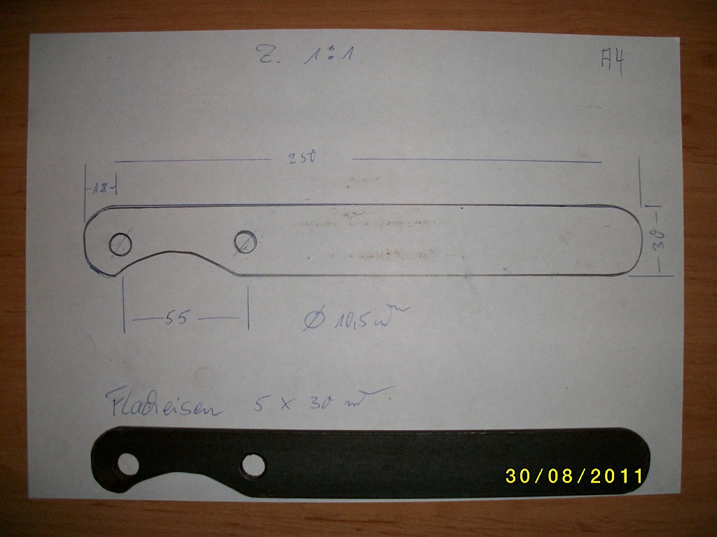

Man kann aber, wenn man hat, zum befestigen der Lagermutter einen Hebel, der dem Abtriebsflasch am Getriebe in der Rundung angepasst, rund ausgefräst, mit 2 Bohrungen 12 mm versehen,an dem Gelenkwellenflansch an 2 Stellen mit längeren Schrauben m10 angeschraubt blockieren.
Das klappte bei mir einwandfrei.

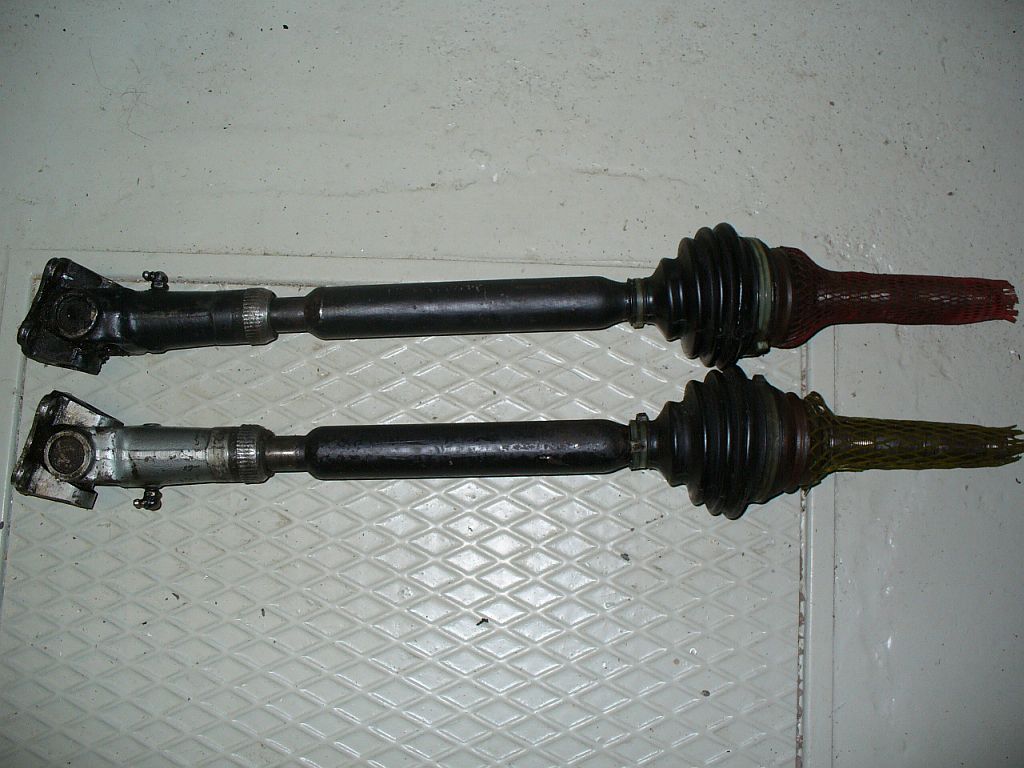

Anlage: Prototyp meiner ersten teilhomokinetischen Gelenkwellen aus dem Jahre 1986

Hallo Jörg, ich habe mal in meinem Werkzeugschrank gegraben und wurde fündig.
Anbei die Skizze meines gefertigten Werkzeuges zum festhalten der Gelenkwellen.
Gruss tractionist
