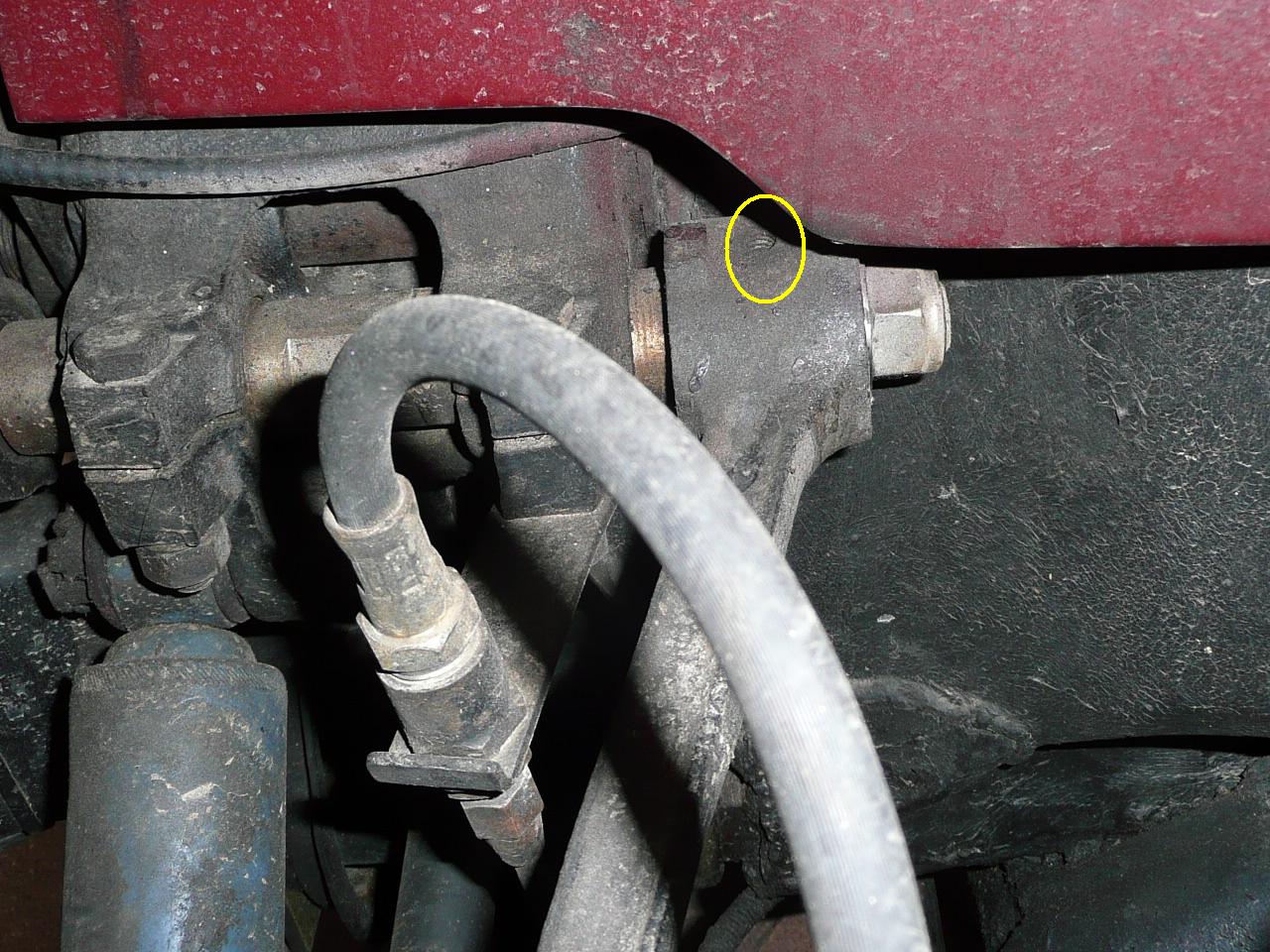

Die Silentbuchsen sind dagegen in Ordnung, sonst wäre wohl das ganze Fahrzeug unkontrollierbar. Locker sind das linke untere Traggelenk und die linke Spurstange. In das rechte untere Traggelenk hat der Vorbsitzer statt einem Schmiernippel eine Schraube reingedreht, da ist schon Ersatz geordert.

Du schreibst: <<<In das rechte untere Traggelenk hat der Vorbsitzer statt einem Schmiernippel eine Schraube reingedreht, da ist schon Ersatz geordert. >>>
Es gibt für die Triangeln nachgefertigte wartungsfreie Lagerbuchsen aus Kunststoff, die keine Schmierbohrung mehr haben! In diesem Fall wird dann der Schmiernippel tatsächlich entfernt; die Bohrung kann dann - muß aber nicht - durch eine Blindschraube verschlossen werden.

Das Traggelenk ist ja das Kugelgelenk, das die Verbindung vom Achsschenkel zum Querlenker herstellt. Dafür gibt es m.W. keinen Ersatz aus Nylon o.ä. ich habe mir den Käfig und die Kugel neu bestellt und zerlege demnächst mal die ganze Einheit.
