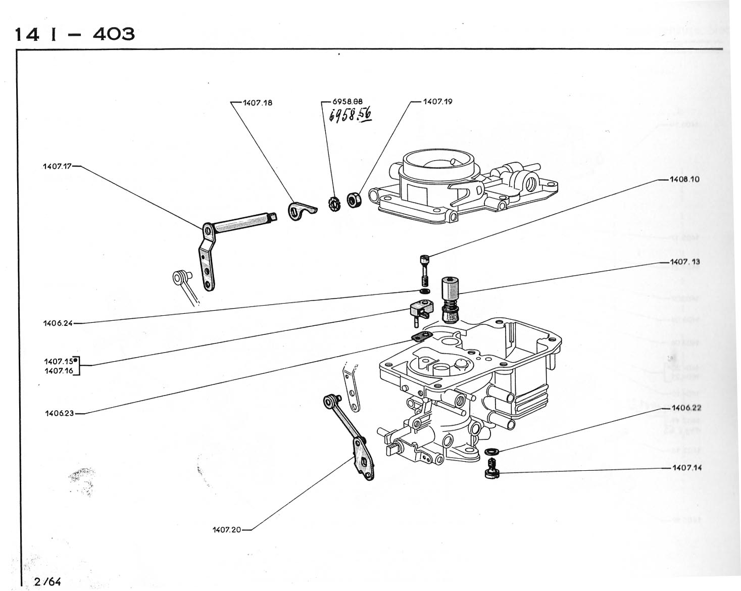

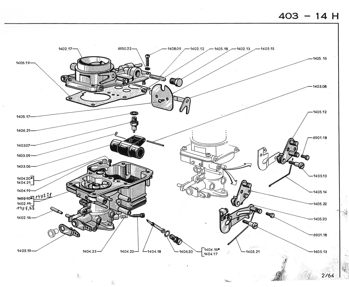

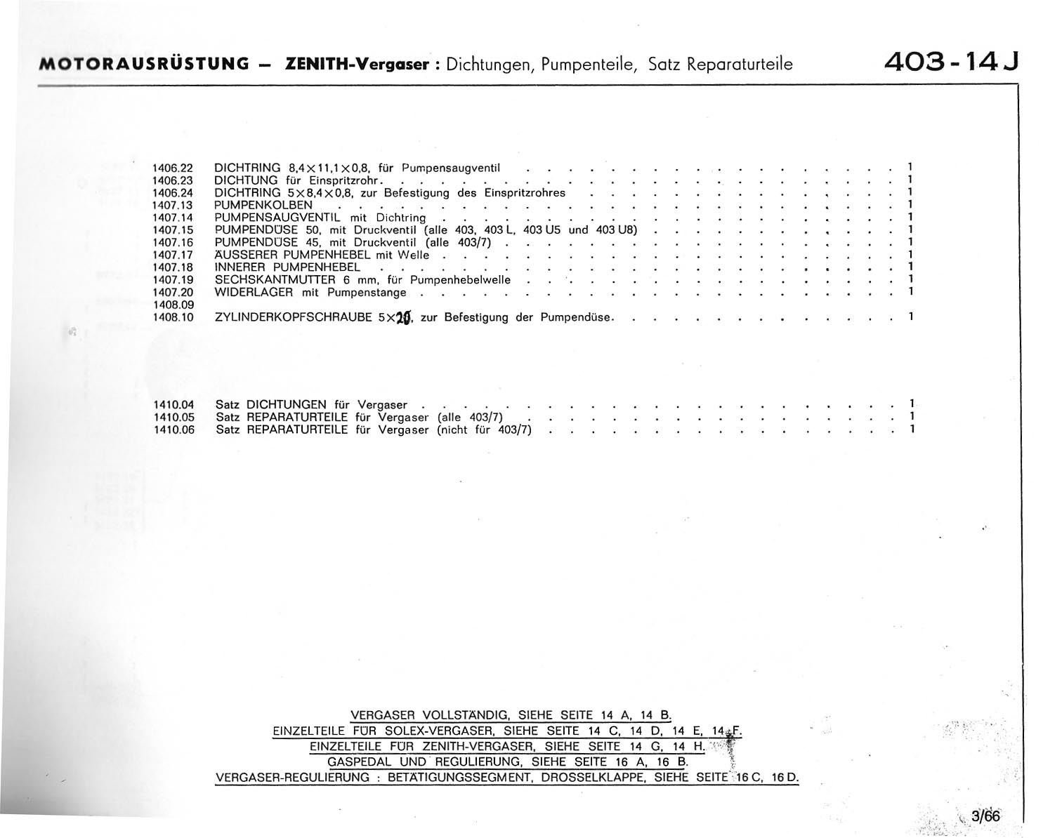

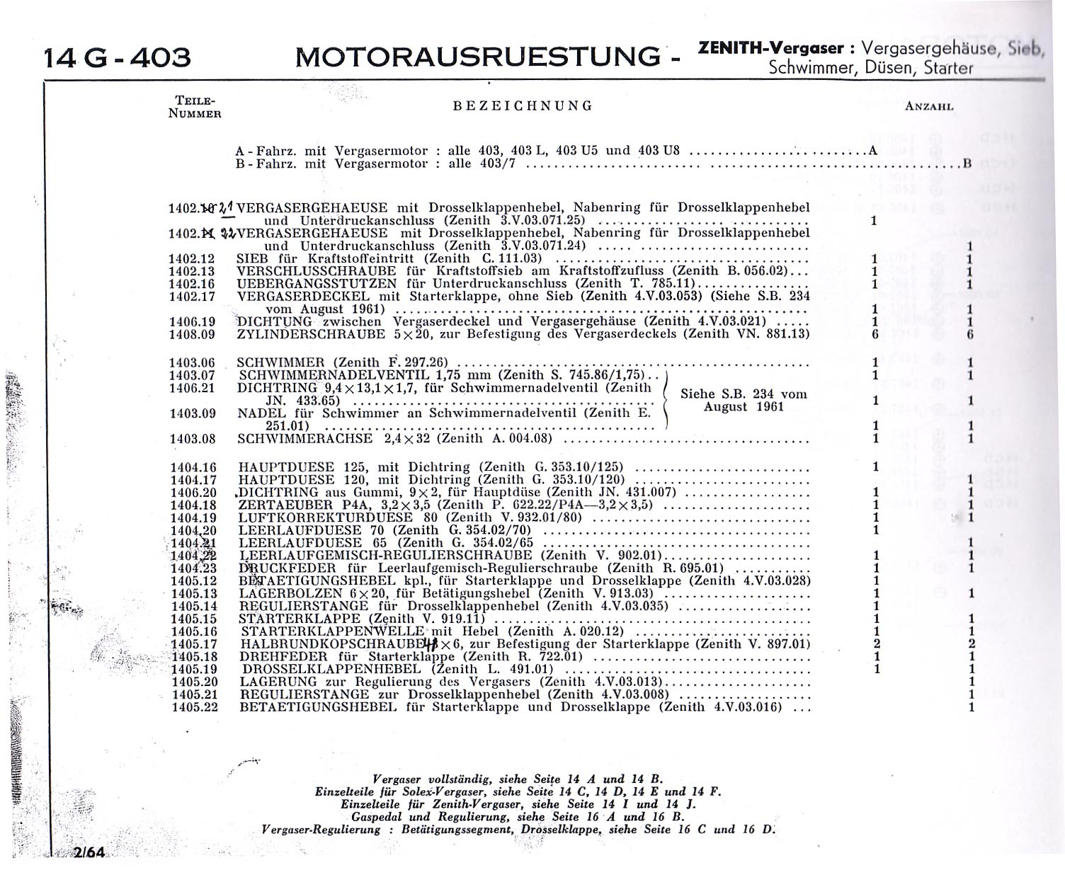

Hallo, bin hier über meinen Vergaser versehentlich in einem Citroen Forum gelandet. Eigentlich fahre ich einen Peugeot 403 Pick up. Mein Vergaser leckt und sollte wahrscheinlich mal überholt werden.Habe Fahrzeug erst ein paar Monate.Bin Kfz. Laie und könnte Rat brauchen.Wegen Dichtungsmaterial und auch eine Schemadarstellung wäre für mich hilfreich, da in der Bucheli Anleitung leider nur der Solex Vergaser zerlegt dargestellt ist.Würde mich auch über einen kompletten, möglichst überholten Zenuth freuen. Gruß,Frank

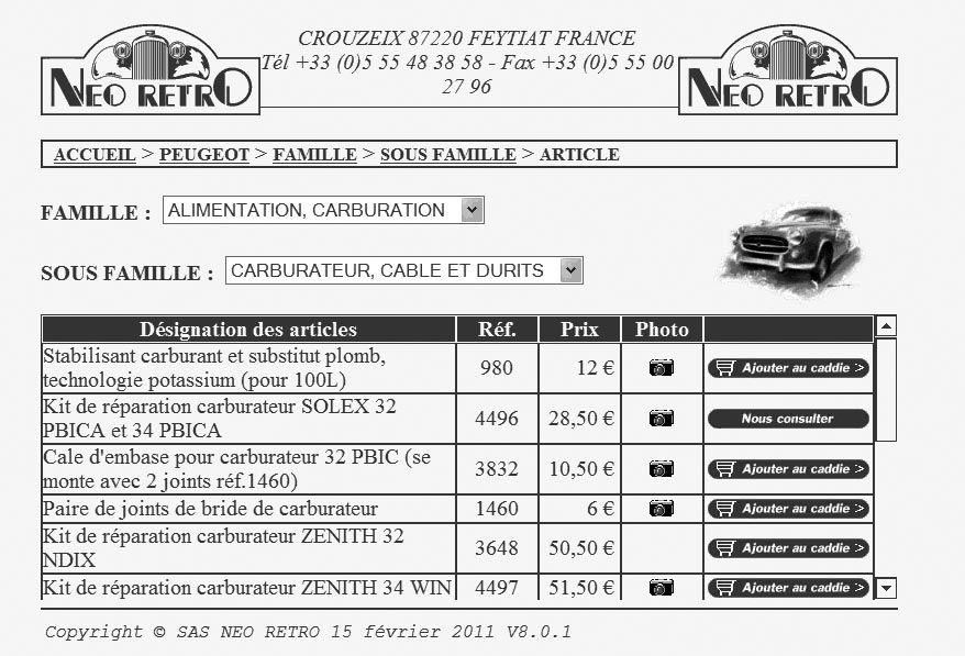

unser 403 ist mit einem Solex 32 PBIC ausgerüstet, habe aber im Anhang die Ersatzteilliste vom Zenith 34 WI angehängt (Zenith 01 -04), ausserdem die Bezugsquelle für einen Überholsatz (neoretro).
Zu finden unter: www.neoretrofrance.com
3 Zuletzt bearbeitet von Helmut Kloos (15.02.2011 17:44)

...und das nächste
4 Zuletzt bearbeitet von Helmut Kloos (15.02.2011 17:44)
Re: Vergaser Zenith/Stromberg 34 WI No 26 58
...und das nächste
und das vorletzte
...und hier noch die Ersatzteilquelle
