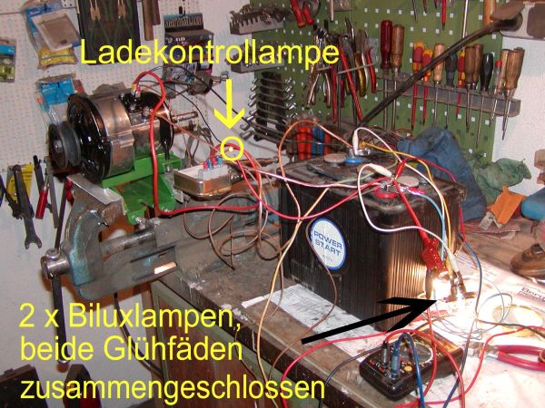

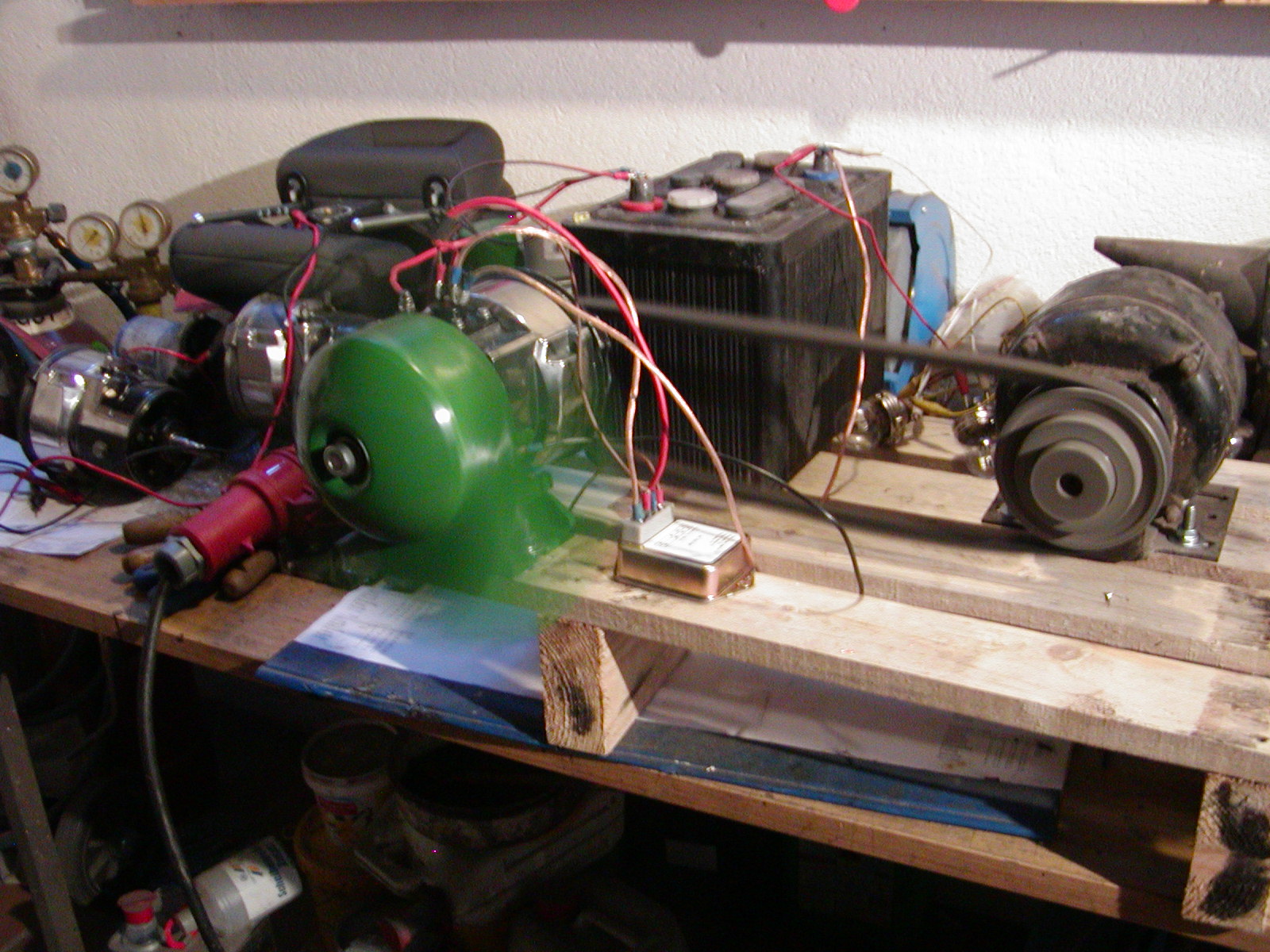

Ich denke auch bei einer Drehstromlichtmaschine ist das Verhalten gleich wie bei einer Gleichstromlichtmaschine. Mit zunehmender Drehzahl liefert die LiM. mehr Strom und die Biluxlampen werden etwas heller. Zur Zeit mache ich mit einer 12 Volt-Drehstromlichtmaschine einen Testlauf mit einem 7 Voltregler. Die LiM liefert ca. 7,07 Volt. Wenn ich die Biluxlampen ( zusammengeschlossen 170 Watt) an die Batterie hänge, diese fällt auf ca. 5,9 Volt runter durch die Belastung, ohne das die LiM läuft, leuchten diese normal, ist die LiM. im Betrieb, erhöht sich die Leuchtkraft der Lampen etwas und die LiM. bringt ca. 6,85 Volt, deshalb merkt man auch das Erhellen der Lampen. Nun zu deinem Problem, macht das Blinkrelais das nur im Standgas oder auch bei höherer Drehzahl?. Ist es ein Relai mit 6 Volt auch?, sind 6 Voltlampen eingebaut, wie viel Watt/Lampen muss das Relai betreiben, ich denke das hast du sicher alles kontrolliert. Ist es ein Elektronisches Relai oder noch eines mit einem Wärmedehnfaden, du siehst es gibt viele Ursachen, auch wie Jörg schreibt, so manche Kabeln verlieren so nebenbei einiges und am Relai kommt eventuell nur noch 3 –4 Volt an. Gib uns Bescheid wenn du den Fehler gefunden hast. Man lernt ja auch noch im Alter dazu. Gruß Ludwig
Re: Scheinwerferhelligkeit und Drehzahl
Nachtrag Testlauf Drehstrom-LiM. 12 Volt auf 7Volt umgebaut.
