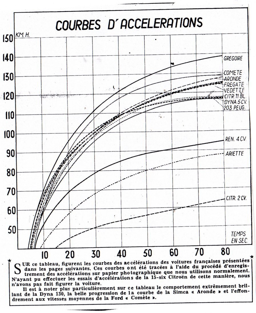

Bei diesem Test wurde auch die Beschleunigung gemessen!
