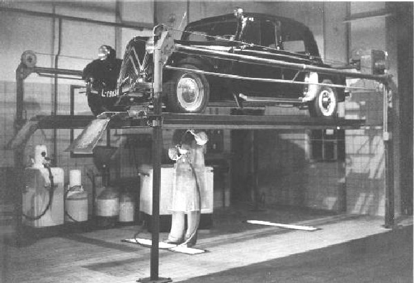

Hallo Martin,
sowas wie abgebildet ist wohl am besten geeignet  -  allerdings nicht mehr so häufig zu finden.
Benötigst Du die Hebebühne für die ganz normalen Wartungsarbeiten oder für eine größere Restauration?

hallo zusammen, vielen Dank für die Infos. Mir ging es darum zu erfahren, auf welcher Bühne mein 11 CV am besten steht. Ich hatte mal gehört, dass er nicht auf jede beliebige Bühne passt. Eine vier Säulen Bühne, wo er auf den Rädern steht, wird ja überall angeboten. Die Frage ist, ob man darauf auch z.B. den Vorderwagen separat anheben kann. Demnächst muß ich mich der Lenkung und Spur widmen. Da sollte m.E. der Vorderwagen frei hängen.

wenn Du Dir wirklich eine Bühne mit Fahrrampen kaufen willst, dann habe ich zumindest in den einschlägigen Zeitschriften gesehen, daß eine Vorrichtung dabei ist, mit der der Vorderwagen hydraulisch hochgehoben werden kann. Für Deine Einstellarbeiten kannst Du den Wagen am beigefügt gezeigten Teil dann mittig mit Teppichpolster oder Gummipuffer heben. Mach das aber keinesfalls mit der Hinterachse!! Sie darf nur mit einer Hilfsvorrichtung (siehe Reparaturanleitung) mittig gehoben werden.
Ansonsten hat der Wagen ja, wie Du vielleicht weißt, vier bestimmte Hebepunkte, an denen auch der Wagenheber angesetzt wird. Diese Hebepunkte sind eben leider mit den allermeisten heutigen Arm-Hebebühnen nicht (oder nicht gut) zu erreichen.
