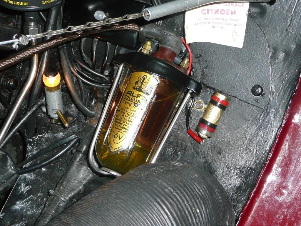

Von unserem Teilelieferanten und Forumbetreiber Uli Louis/Schäfer habe ich noch eine originale, alte ölgefüllte Glaszündspule bekommen!
Die blaue Bosch wanderte daher nach innen und die schöne Glasspule mit entsprechenden Blindkabeln an deren Stelle davor.
Natürlich muß dann auch das Aussehen der Zündkabel dazu passen ...

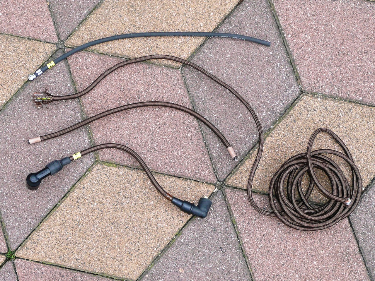

... da mir die nachgefertigten stoffummantelten Zündkabel mit buntem Expander-Flair nicht gefallen, habe ich moderne, mit Silikonkautschuk isolierte Zündkabel selbst ummantelt, und zwar mit der abgebalgten Stoffummantelung von den Kabeln für frühere Röhrenradios.
Macht sich optisch prima!

Herzlichen Glückwunsch zur Zündspule.
Transformatorenöl ist hygroskopisch und zieht über die Jahrzehnte Feuchtigkeit,was einen Durchschlag zur Folge hat. Daher solltest Du das Öl wechseln und die Spule richtig in Betrieb nehmen.
Bei den Transformatorenfirmen, die Hochspannungstransformatoren Warten, bekommst Du neues Trafoöl. Bei der Menge sicherlich bei netter Anfrage kostenlos.
Ich fahre schon viele Jahre damit in meinem 11 CV BL von 1939.
Viele Grüße aus dem Norden, Rainer

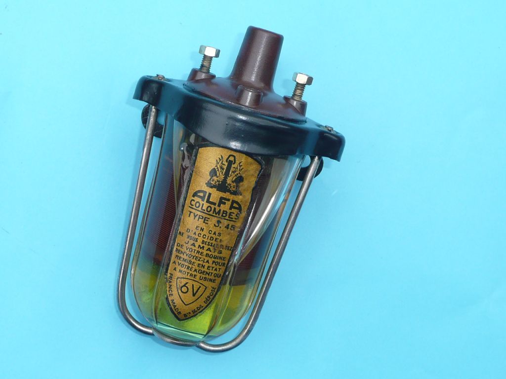

hast Du den gleichen Spulentyp? Dann wäre es schön, wenn Du davon hier ein Bild einstellen würdest.
Beim Restaurieren meiner Spule war das Hauptproblem, das uralte brüchige Abziehbild zu retten und zu fixieren. Das Etikett mußte auch etwas nachgepinselt werden, das Ankersymbol war rechts stark beschädigt.
