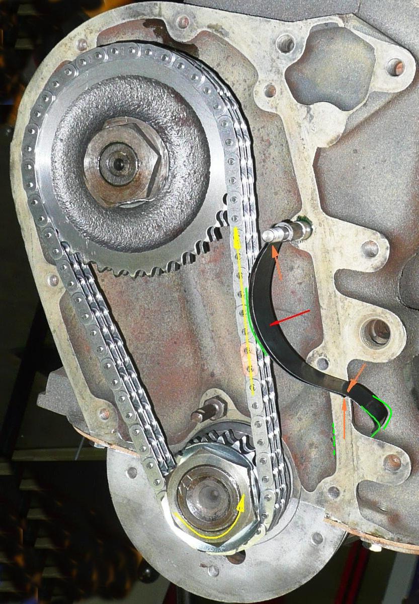

Hallo Spanner,
ich habe mir nun nochmals die gesamte Spannerkonstruktion angeschaut und durch den Kopf gehen lassen. Meinem Denken nach ist die Konstruktion hauptsächlich insofern falsch, weil aufgrund der Montageanordnung der hohe Verschleiß der Druckfeder beträchtlich gefördert wird.
An den grün markierten Stellen entsteht Reibungsverschleiß und zwar in der Mitte des Federbogens durch die Kette selbst und unten am abstützenden Federende durch dessen scheuernde Bewegung gegen den Gehäusedeckel.
An den orangen Markierungen ergibt sich hohe Bruchgefahr, weil das untere, kürzere Gleitfederende gegen (Pfeil unten) das längere auf dem Deckel gleitende Druckfederende drückt.
Zudem läuft die Feder auf. Mit zunehmender Kettenreibung verstärkt sich der Auflaufdruck der Feder, es entsteht ein hohes Biegemoment am Federauge (Orangepfeil oben).
Hinzu kommt die bereits besprochene Schwächung durch Materialabrieb (Pfeil rot), das Knicken der Feder dort wird zusätzlich durch deren Auflaufen verstärkt.
Meiner Meinung nach müsste der Kettenspanner umgekehrt montiert werden; das lose Gleitfederende nach oben, also in Ablaufrichtung. Dann würde sich die Feder in Kettenlaufrichtung strecken können, sich also der Belastung anpassen und nicht wie hier in dem Fall, gegen die Belastung auflaufen und dadurch die Reibung noch verstärken.

Damit sich die Feder leichter strecken kann, ist es wichtig, dass da, wo das Gleitende auf der Gehäusedeckelflanke aufliegt, die Fläche dort mit einem Fräser plan und glatt geschliffen wird. Dann kann das Ende reibungsfreier gleiten und unterliegt - im Gegensatz zum rauhen Gußmaterial - auch nicht vestärktem Abrieb.
Ohne das unendliche Thema "Öl" nun anstoßen zu wollen: Hier diese "Gleitfederkonstruktion" ist beispielsweise der typische Fall für die Anwendung an ein stark legiertes Schmieröl, das hohe Druckkräfte aufnehmen kann. MoS2 und EP/AW Additivierung sind hier gefragt.

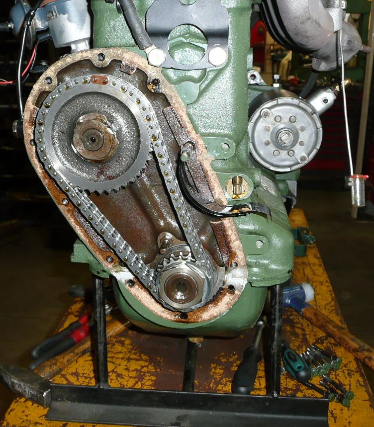

Hallo Tractionisten,
ich habe 2003 meinen Motor neu aufgebaut und dabei auch den Kettenspanner eingesetzt. In diesem Winter habe ich den Motor ausgebaut und ich finde, dass der Kettenspanner nach über 40000 km noch sehr gut aus sieht. Er zeigt Abriebspuren an den Anlaufflächen, die sind jedoch nicht tiefer als 0,1mmm. Ich werde ihn auch wieder einbauen. Bei den Bildern ist mir aufgefallen, dass die Steuerketten wenig Spiel zeigen, habt ihr "vorgereckte" Ketten verwendet?
