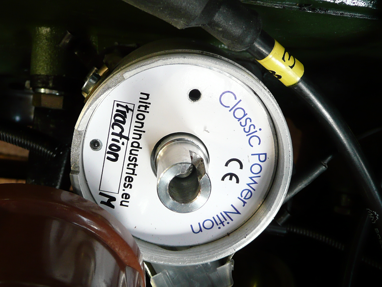

Tach Thomas,
ich hatte die 1-2-3 drin und diese nach 1 1/2 Jahren wegen Defekt gegen die CPN ausgetauscht. Gibt mehrere Varianten: Zündkurve 'Perfo', '11D' oder 'einstellbar'.

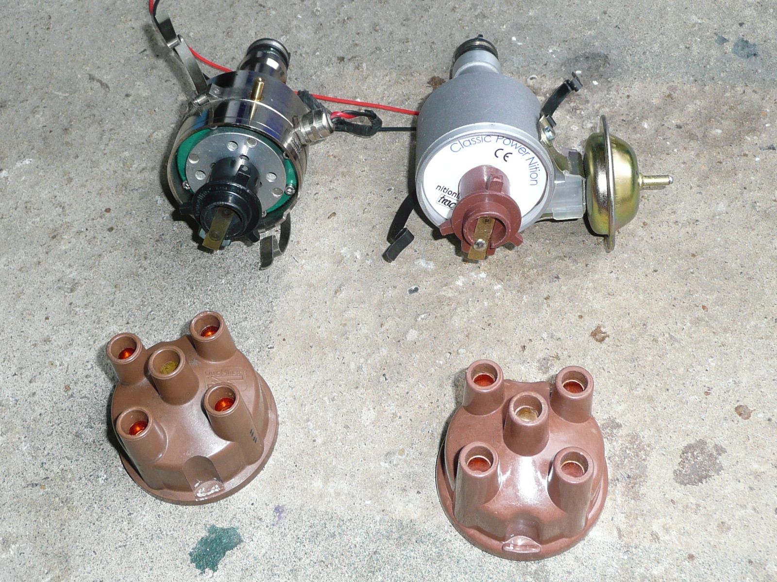

Thomas,
eingebaut im letzten November, gefahren bin ich damit erst 1700 km. Weitere Informationen findest Du in diesem Forum u. a. auch hier:

Super.Hast wie immer perfekt weitergeholfen.Habe leider feststellen müssen,das  CTA in der Verpackung aus Versehen anstatt Perfo einen 11D Verteiler gelegt hat.Aber der Ersatz soll auf dem Weg sein! Leider liegt nur die NL Anleitung bei,aber dank Deiner Hilfe kein Problem mehr.
Grüße Thomas
