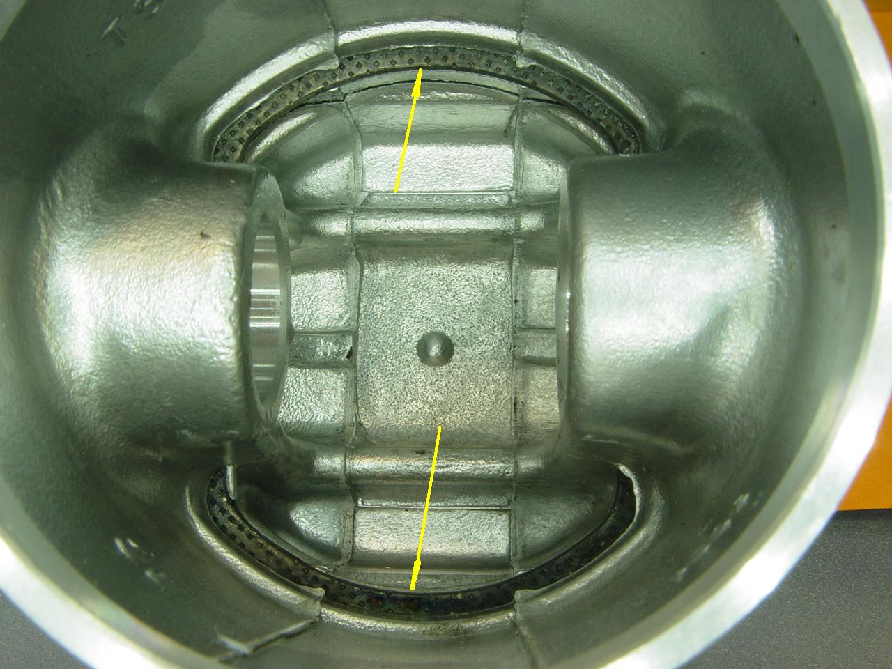

Das mögliche Einbauspiel richtet sich nach der Materialqualität. Je aufwendiger die Kolbenkonstruktion (z. B. eingegossene Stahlringe/-streifen) und dessen Material (z. B. Siliziumgehalt), umso enger kann die Passung sein.
Allgemein gilt ein Minimumspiel von 0,03 - 0,05 mm; mehr als 0,08 tendiert dann bereits deutlich in den Bereich "Verschleiß".
