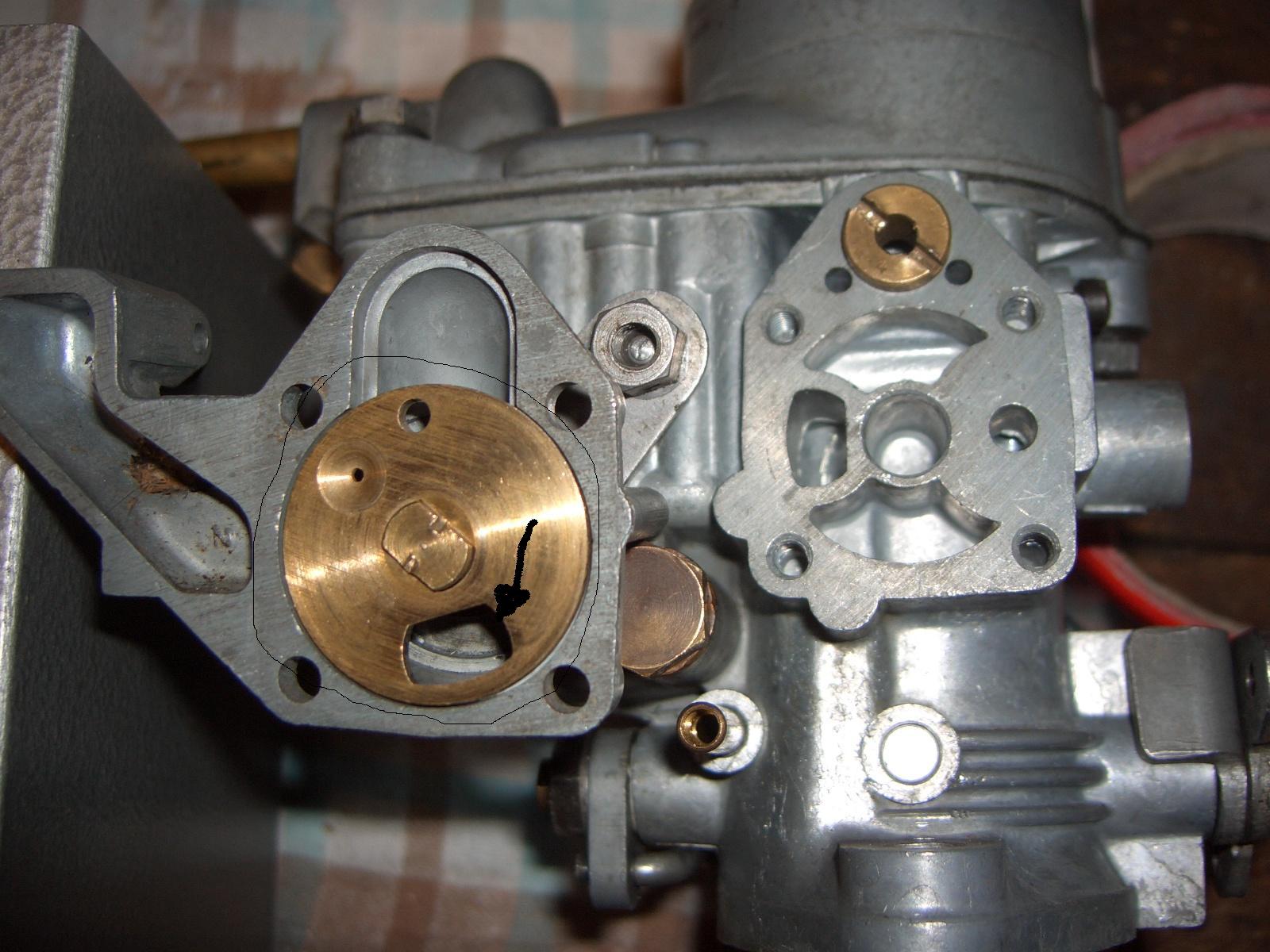

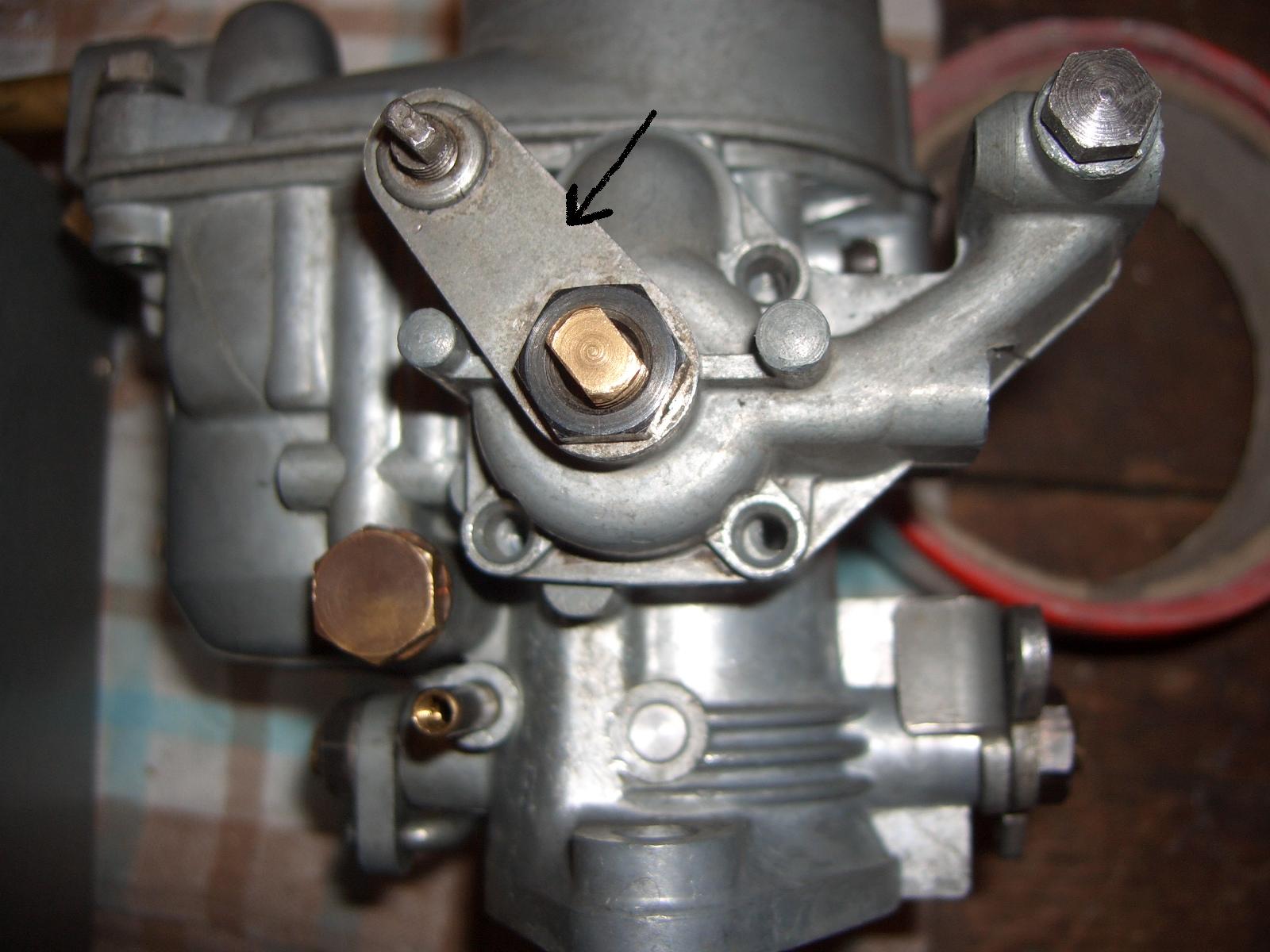

Das ist meine Frage:
Chokehebel nicht gezogen (also gedrückt).
Wo zeigt das Loch auf der Mesingscheibe hin!
Siehe Bilder.
Grüße aus Wörth
R. Stefan

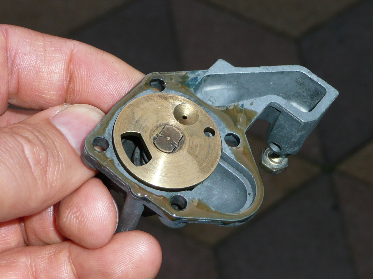

Re: Vergaser
nächstes Bild

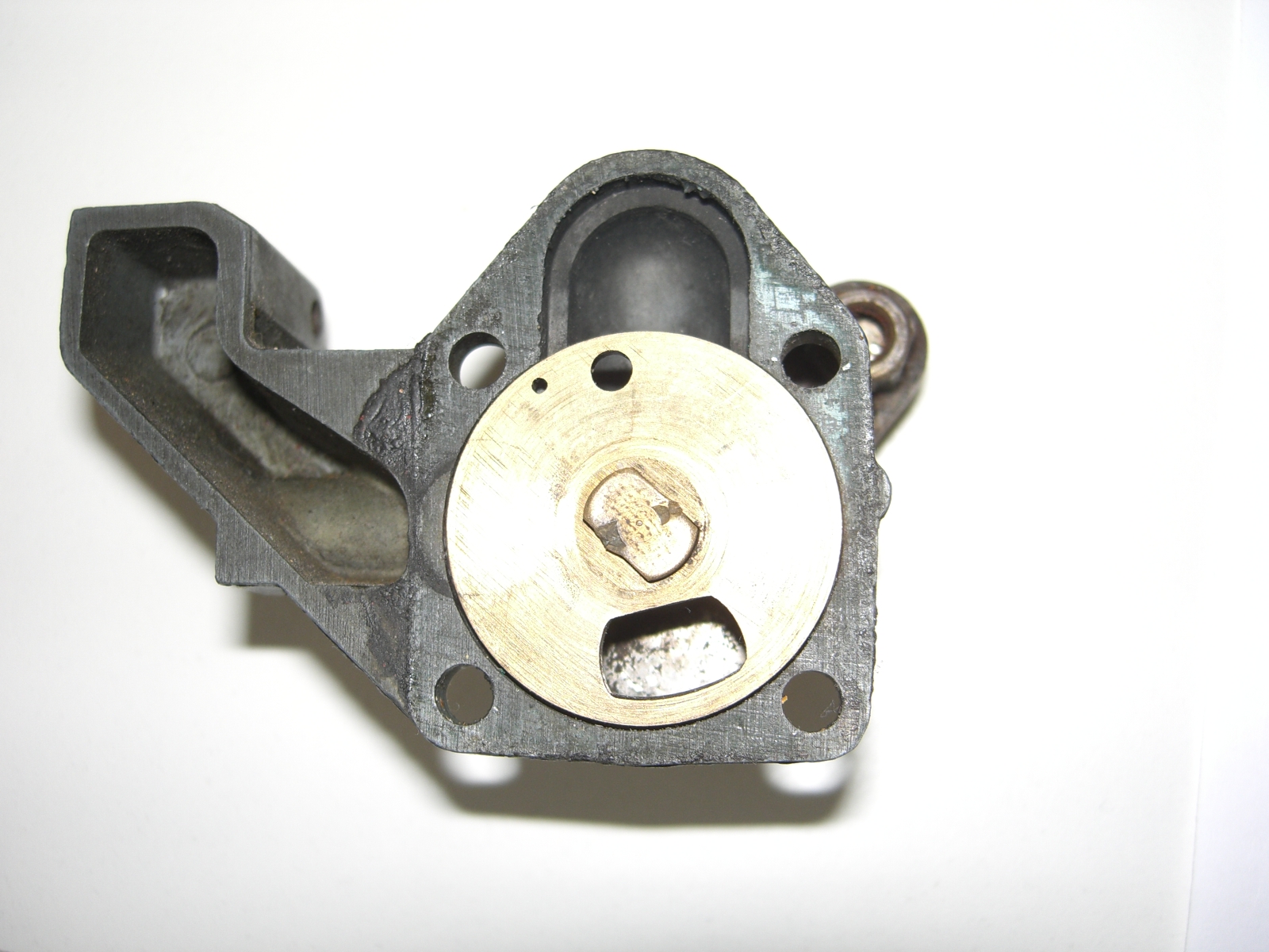

Re: Vergaser
das nächste
Re: Vergaser
Hallo R.,
auswendig weiß ich auch nicht mehr, wie die Bohrungen standen. Aber "eigentlich" war das Zusammensetzen slbsterklärend.
Bei der Gelegenheit der Hinweis, dass es vorteilhaft ist, den Deckel etwas mit Flüssigdichtung aufzusetzen. Bei meinem Vergaser sickerte dort gelegentlich etwas Bezin heraus; stinkt und sieht alsbald schmuddelig aus.
W.

Re: Vergaser

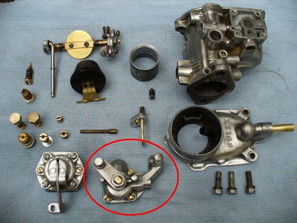

Sieht so aus, als wäre an der Position der Scheibe nichts falsch, ich habe mal den Mechanismus aus meinem alten Vergaser ausgebaut und fotografiert, siehe Bild.
Ich würd mal prüfen, ob die Düse nicht verstopft ist. Das ist der Düsenhalter direkt neben der Startmechanik. Bau doch mal die Startermechanik aus und prüf, ob Benzin aus der Schwimmerkammer dort ankommt. Ansonsten sehe ich keine Grund, warum das nicht funktionieren sollte.
