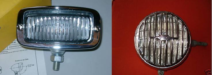

Wenn es aber - vielleicht aus optischen Gründen - ein Rückfahrscheinwerfer sein soll, bietet sich ein Ende der 50er vielfach montiertes Nachrüstmodell an. Entweder klein und rechteckig im Chromgehäuse von Hella (verschiedenes Gehäuse für stehende oder hängende Montage) oder rund mit 8-10 cm Durchmesser, häufig mit einem Alugitter versehen. Bei ebay zu finden, die beiden Beispiele habe ich dort gefunden. Sie sind noch aktiv.

Klar wird man bei Ebay fündig. Die runden sind zu auffällig. So wie es ausschaut, werde ich vielleicht einen kleinen, schmalen rechteckigen (wie Hella) nehmen, wie sie auch der VW Typ 2 hatte. Gehäuse schwarz lackiert, mal ankucken. Vielleicht lässt sich auch etwas unsichbar unterflur montieren. Mal weiterdenken.

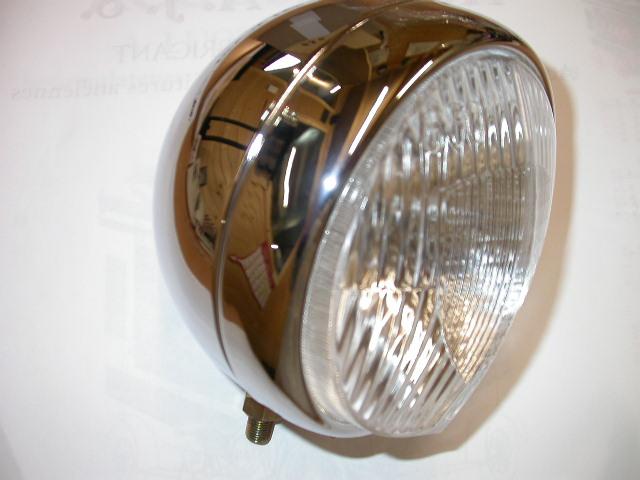

ich meinte so einen Scheinwerfer wie auf dem beigefügten Bild. So etwas habe ich in etwa halb so groß vor einigen Jahren für meinen damaligen 11er erstanden. Leider habe ich keinen Traction mehr. Melde Dich doch bei Interesse bei mir, dann kann ich Dir Fotos und eine Preisvorstellung schicken.
Bonne route a tous, Jochen

An Jochen: Jochen, der Scheinwerfertyp an sich gefällt mir. Nicht jedoch als Rückfahrscheinwerfer an meinem Traktion. Nimmt dem "altblechernen" Hinterteil den typischen Charakter! Danke aber für das Angebot, hätte gut gepasst, zumal Du das Auto besonders gut kennst ...

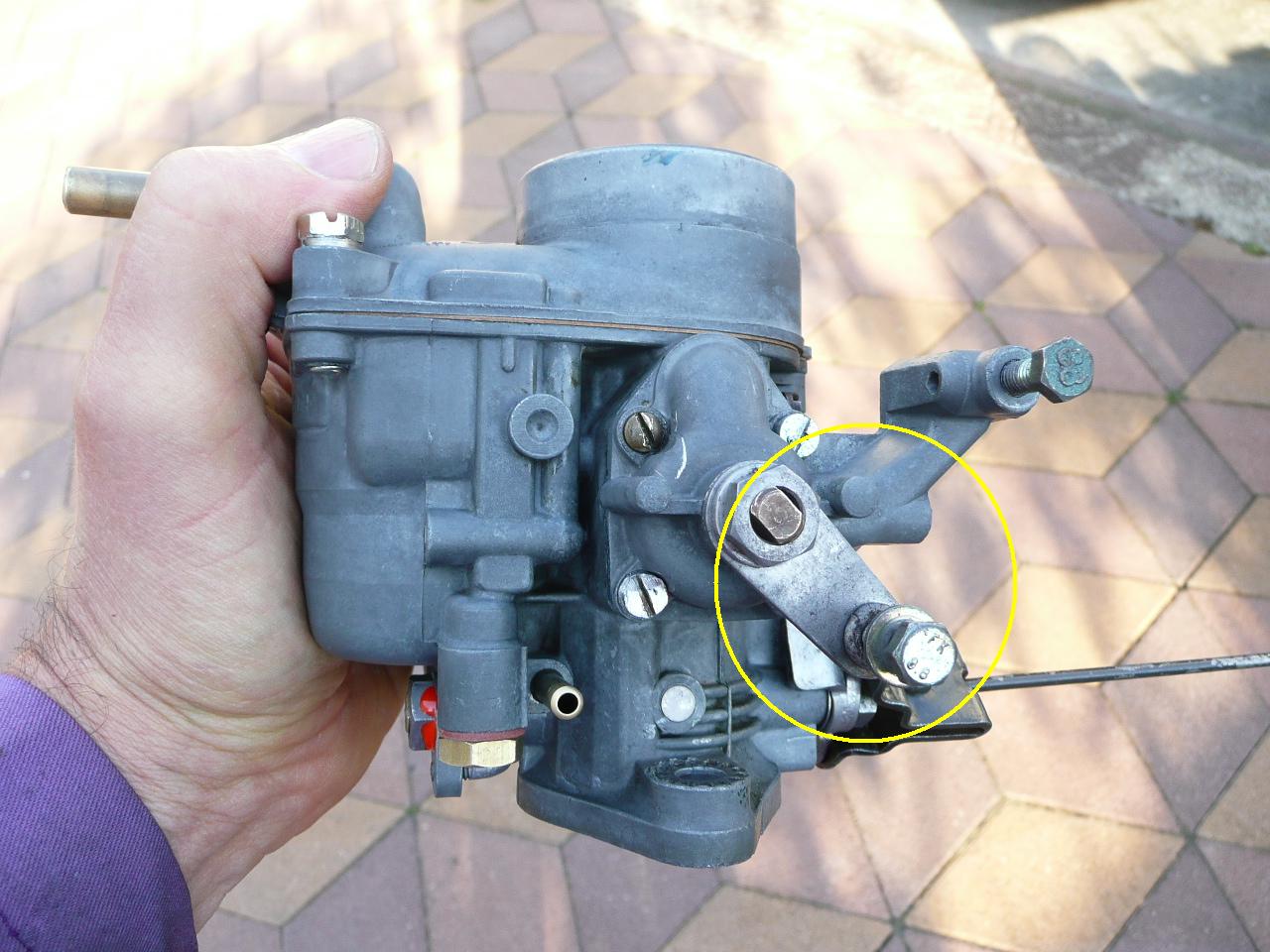

kann mir jemand  ein Bild oder Skizze  von der Choke-Stellung -offen oder zu- von einen Solex  32 PBIC zukommen lassen.
Ich habe meinen Vergaser zerlegt gereinigt und wieder zusammengebaut danach montiert, mein 11er läuft aber er hat keine Reaktion auf den Choke.

Tach R.,
vermutlich meinst Du den Startvergaser. Hier auf dem Bild ist er nun eingeschaltet. Hebel links ist abgeschaltete Kaltstarthilfe.

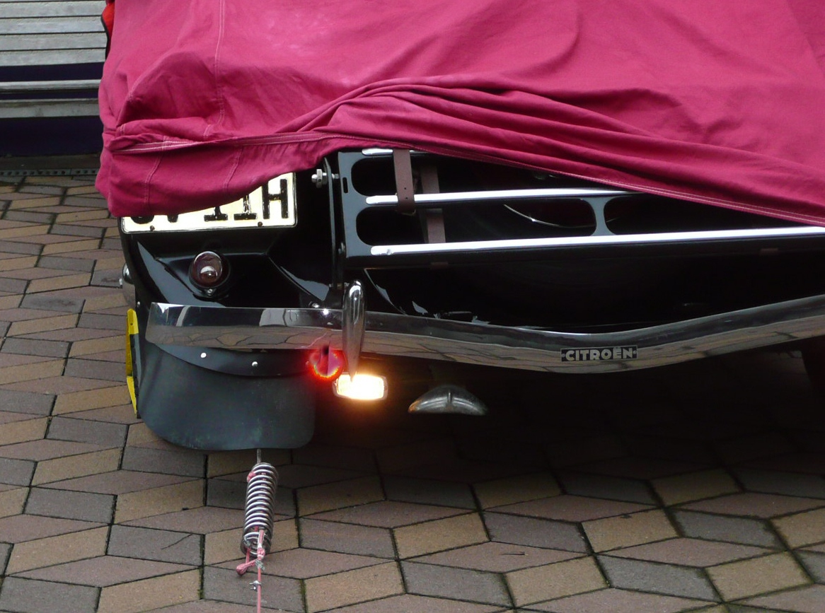

der kleine Rückfahrscheinwerfer ist nun dran. War früher ein Nebelwerfer vom Karmann. Da mir zuviel Chrom nicht gefällt, habe ich das Gehäuse in der Autofarbe schwarz lackiert. Und damit das dann auch nicht zu neu ausschaut, als Untergrund erstmal mit Hammerschlag grundiert.

Die Lichtausbeute ist mit 21 Watt brauchbar, jedenfalls eine bessere Ausleuchtung, als gedacht.
