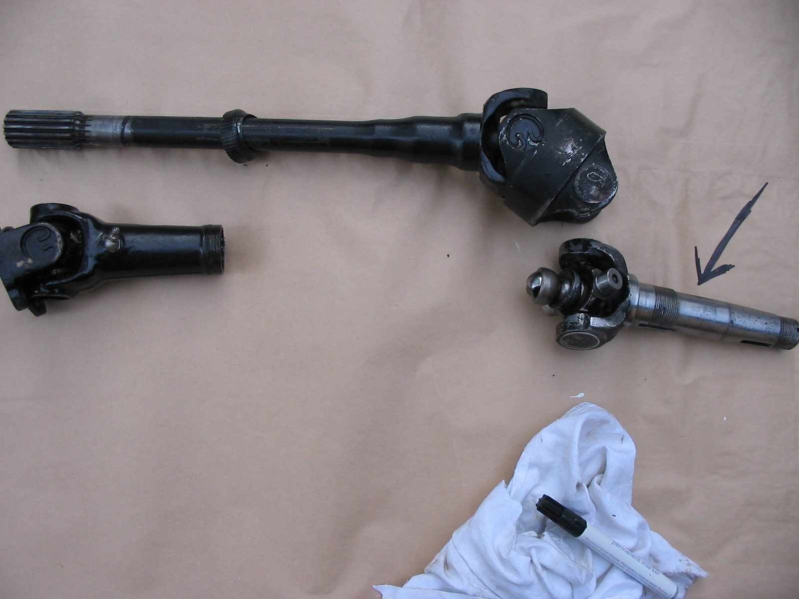

Ein Radlager vorn hatte sich wohl mal festgesetzt und dann auf der Welle gedreht und diese beschädigt. Habe jetzt dort(im Lagerbereich)eine "vertiefung" von ca. 1mm. Leider ist dieses Endstück nicht mehr einzeln zu bekommen und die ganze Welle ( 450 € ) ist mir zu teuer. Wollte dieses jetzt aus dem Kreuzgelenk ausbauen und an der beschädigter Stelle irgend etwas auftragen lassen und das dann abdrehen. Denke das für ein aufschweißen es zu wenig ist. Was könnte ich da tun ??? Es müsste doch eine Art von "Beschichtung" geben.....

Aber mal was anderes: Es gab da mal Radlager, die nicht die richtigen Maße hatten. Kannst Du mal Bilder von dem Radlager hier einstellen?
Winklige Grüße, Ulli
Re: Welle defekt......
hier das Foto
das Radlager war Orginal. Habe mir neue bestellt und die sind von der bezeichnung gleich. Ist den das Teilstück von dir auch noch wirklich einwandfrei? Die meisten sind ja schon am konus eingelaufen.

Hallo Tarantel,
Dein Bild habe ich ein wenig beschriftet. Der rote Pfeil sitzt falsch. Der Konussitz sieht gut aus, nur das äußere Lager ist eingelaufen. Wenn Du neue Lager montierst, dann nehme die 19mm breiten. Original waren 17mm breite verbaut. Dann die Distanzhülse etwas verkürzen und schon passt alles wieder. Den eingelaufenen Kugellagersitz vorsichtig mit Schutzgasschweißung ausbessern und wieder abdrehen. Hierzu solltest Du eine Aufnahme für den Konus haben, sonst läuft die Welle nicht mehr und die Bremse holpert!
da liegst Du aber falsch, Tarantel hat es schon richtig eingezeichnet, siehe Foto unten. Ich hab die Distanzbuchse mal oben zwischen die Lager geklemmt, damit man die Abstände und Einfräsungen genau sehen kann.
Das mit den 17 mm breiten äußeren Radlagern ist auch nicht ganz richtig. Die gab es original nur bis Juni 1953 mit der 36 mm breiten Distanzbuchse. Danach gab es serienmäßig immer die 19 mm Lager mit der 34 mm breiten Distanzbuchse. Viele Traction sind schon in Frankreich auf diese breiteren Lager umgebaut worden. Ich habe in fast 30 Jahren nur an 3 Vorderachsen Radlager mit 17 mm gefunden.
@tarantel: Du kannst diesen Achsstummel gerne haben. Ich kann Dir auch noch Fotos ohne die Lager schicken, damit Du die Lagersitze genau begutachten kannst.

@tarantel
wenn Du die welle schon zerlegst, dann nimm doch ein intaktes Endstück. Von aufschweißen hat mir mal ein Metallbearbeiter abgeraten. Zu hoch sei die Gefahr das hoch beanspruchte MAterial zu verspröden, an Achsteilen wär er immer zurückhaltend mit dem Schweißen. Klingt nachvollziehbar.

Hallo Mani und Mitleser,
das Materialauftragen klappt, richtig gemacht, absolut problemlos. Zu meiner Zeit bei Ford wurde das, bei Achslagersitzen, die in der Produktion unter MIN-Maß geraten waren, standardmäßig per Flammspritzen mit Molybdän und anschließendem Naßschleifen auf SOLL-Maß gemacht.

habe die welle jetzt zerlegt. Brauche doch eine komplette! Das eine kreutzgelenk "gnaddelt" auch schon herum. Tja bitter was so alles zusammen kommt.......
