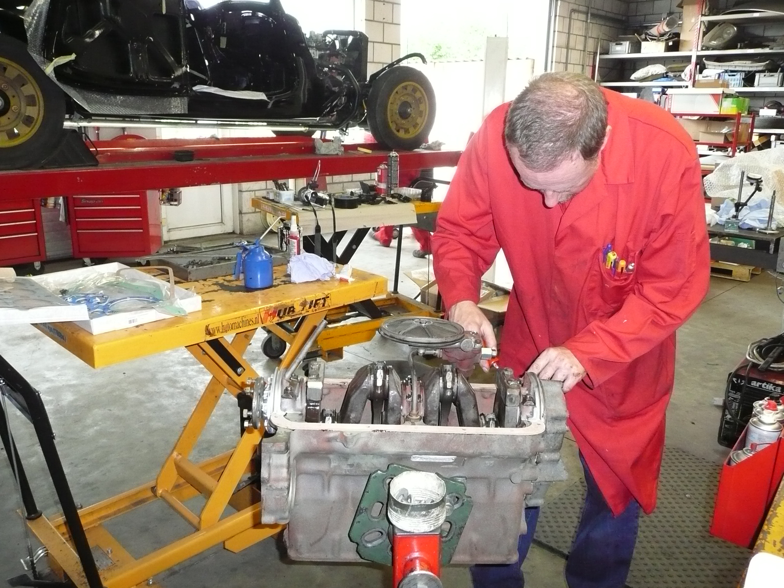

Wie Ulli schreibt, keine Dehnschrauben. Bei meinem Perfo wurden sowohl damals beim Lagerschalentausch als auch jetzt bei der Komplettüberholung jeweils die  ursprünglichen Schrauben weiterhin verwendet.
