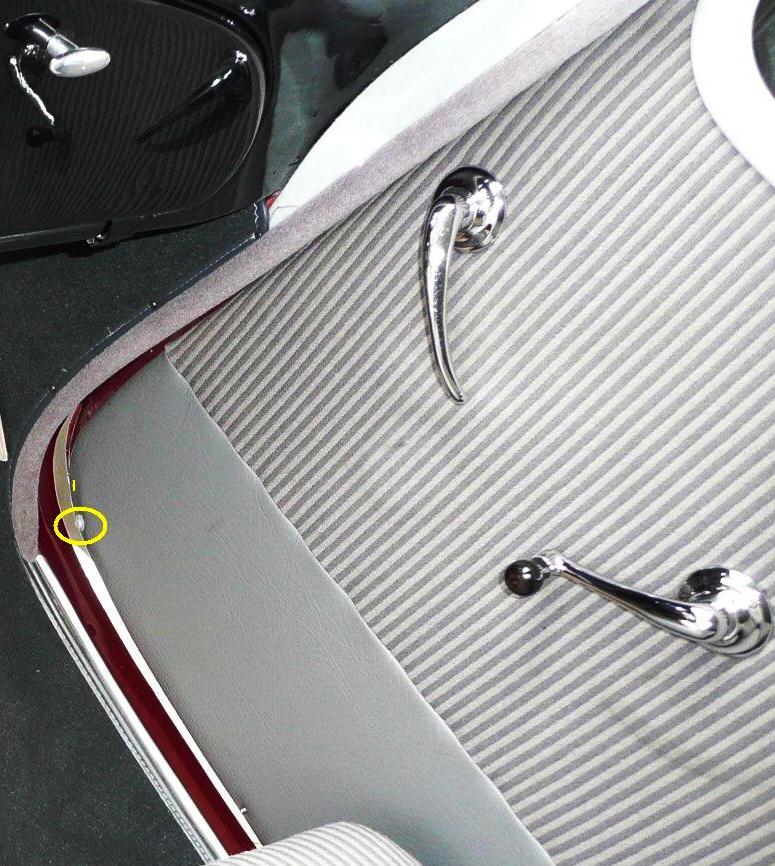

bei meinem 11er löst sich so langsam die Türverkleidung von der Tür. Ich möchte sie deshalb mit kleinen Schrauben befestigen.
Hat jemand eine Idee, wie man die erforderlichen Löcher in die Verkleidung bekommt? Einfach Bohren geht wegen der Wattefüllung nicht, die sich dabei einfach um den Bohrer wickelt.

Ich habe bei meinen Verkleidungen die Löcher mit nur 2 mm gebohrt (der geringe Durchmesser geht einigermaßen problemlos durch die Füllung) und dann mit 2,5-er Blechschrauben befestigt.
Die Verkleidung selbst habe ich zusätzlich mit Klebekitt (gibt's beim Karosseriebauer in Bandform) unterlegt, so muß man nur sehr wenige Schraubenlöcher bohren.
