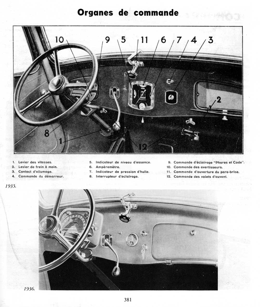

Hallo, vielleicht helfen Dir die Fotos.
Gruss Paul

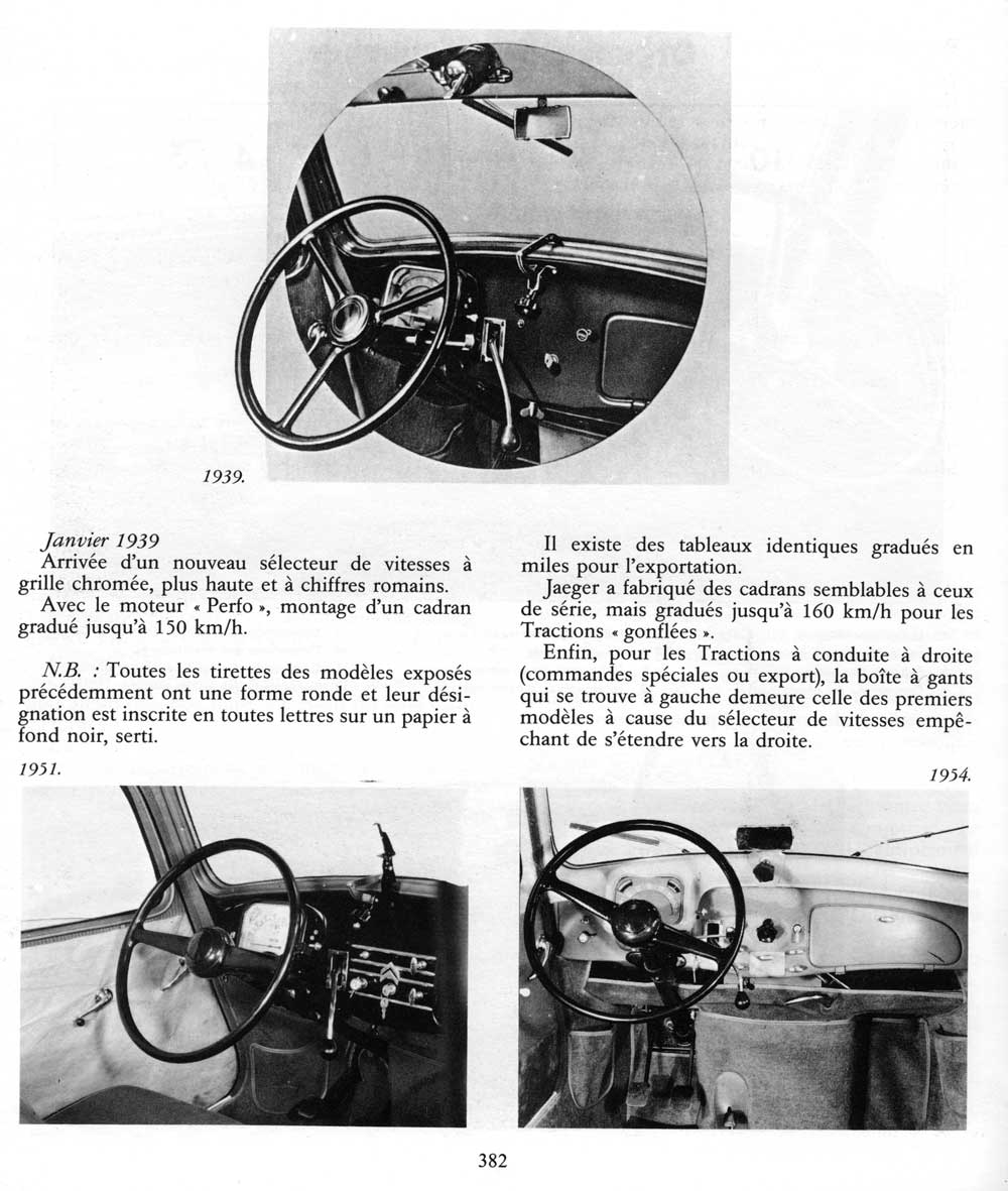

und noch eins.
