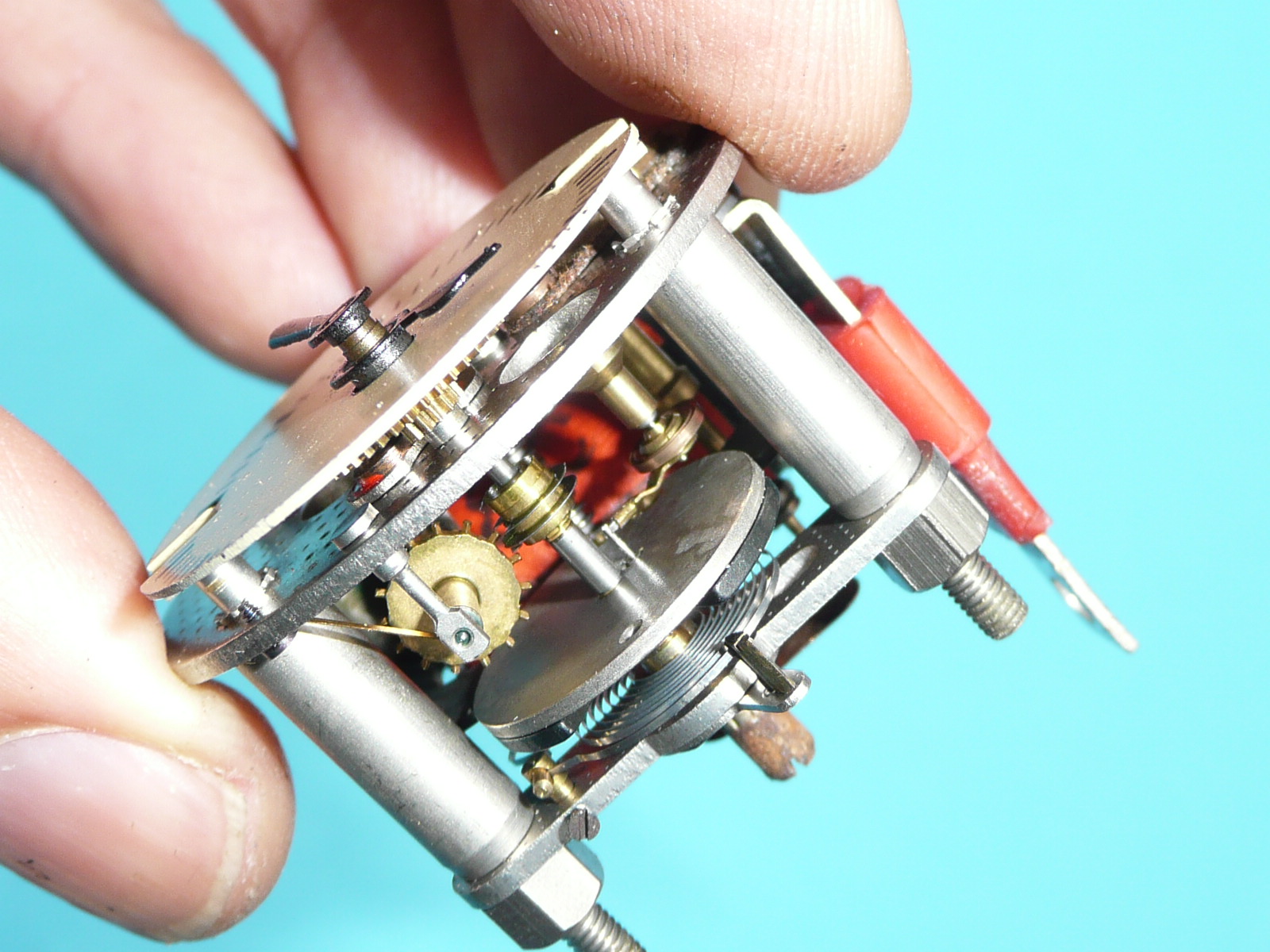

ich brauche Rat zur Uhr. Die Uhr meines Rad-Traction spinnt seit einigen Wochen durch starke Gangabweichungen. Sie lässt sich nicht justieren. Mal geht sie 15 ' vor, mal 5 ' nach. Ich habe sie (inzwischen 5 mal) ausgebaut, den Kontakt für den Induktionsmagneten gereinigt, die Lager geölt. Die Unruhfeder ist frei von Öl und Ablagerungen.
Hat jemand Hinweise?

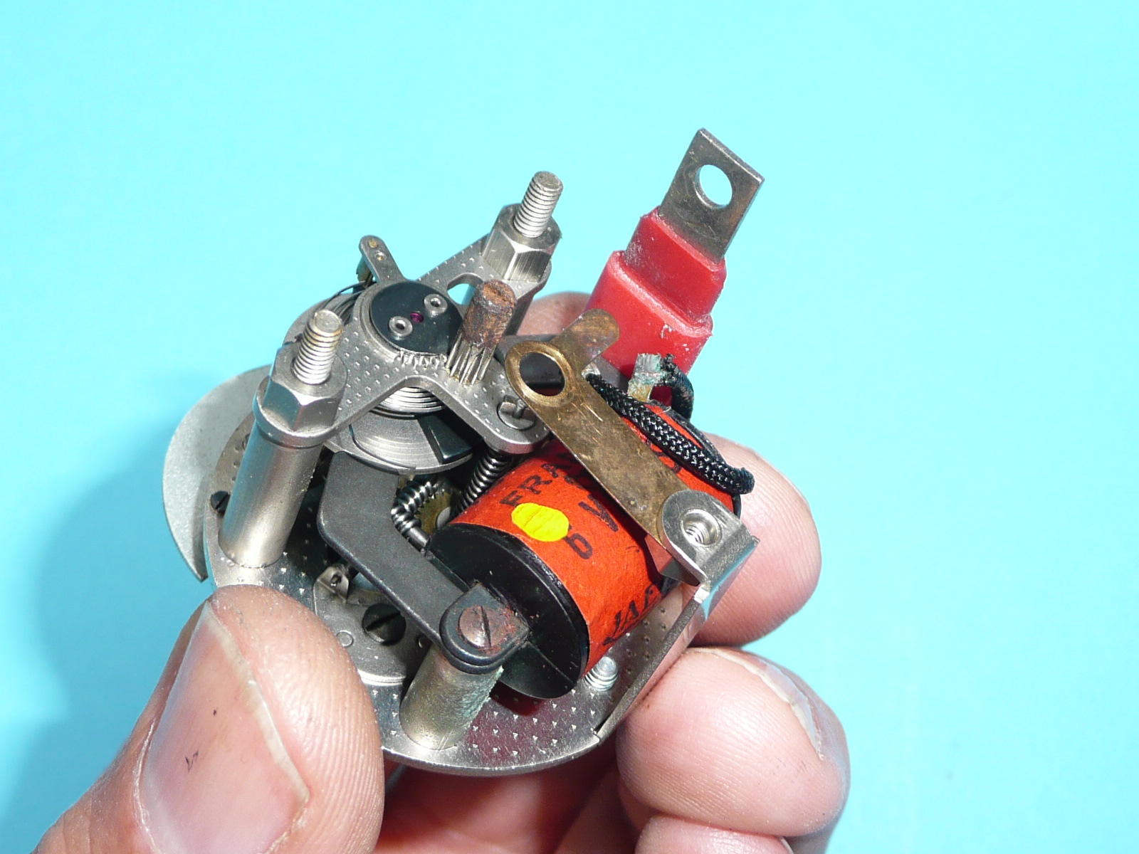

danke für Deine Hinweise. Die Uhr lief ursprünglich überhaupt nicht. Nachdem ich sie in Bremsenreiniger von verharztem Öl, Fett und Schmutz gereinigt hatte, lief sie wieder, aber auch dies erst, nachdem ich den winzigen Unruh-Schaltkontakt (auf dem Bild zuvor) nachträglich nochmals gereinigt hatte.
Mit Uhrenöl die Lager geschmiert läuft sie nun, aber wie gesagt, mal sehr viel vor, mal sehr viel nach. Unlogisch für mich.

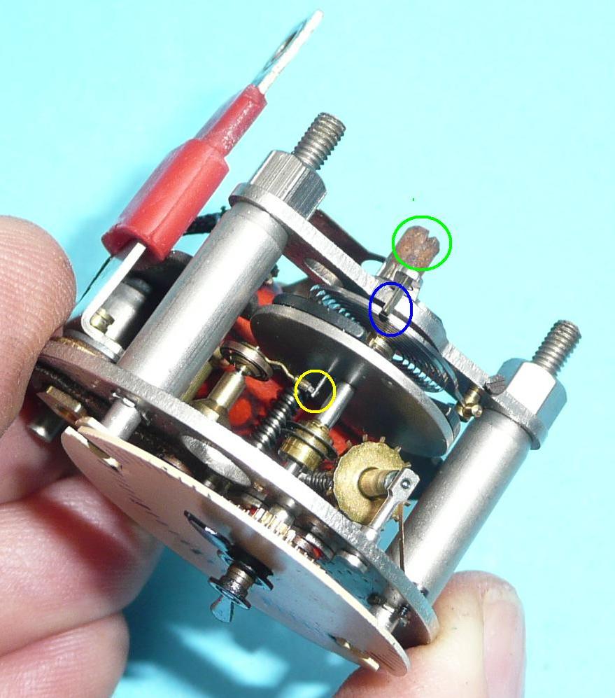

der Gang der Uhr an sich hört sich gleichmäßig und "knackig" an, nicht schlecht. Stromversorgung hatte ich erneuert. Problem ist, dass die Uhr soviel falsch geht (+/- 5-10 min/Tag) und das noch erschwert, weil sie mal vor, mal nach geht.
Die Justierung selbst ist klar. Auf dem Bild ist grün der Einstellschlitz der Gewindespindel, die über ein Zahnsegment außen an der Unruhfeder deren Amplitude (blau) verstellt. Gelb ist der überaus empfindliche Kontakt, mit dem das magnetische Unruhgewicht die Magnetspule taktet.

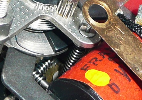

beim 5. Ausbau habe ich nun eher zufällig den Fehler gefunden. Eigentlich lustig:
Der Antrieb des Minutenzeigers ist so stark verschlissen, dass der Minutenzeiger etwa 5 Minuten Leergang hat. Durch die Reinigung und Neueölung läuft der Zeiger nun so leicht, dass er sich durch die Erschütterung beim Fahren innerhalb dieses Spiels zufällig frei bewegt.
Also, in der 9-Uhr-Stellung durch ein Schlagloch gefahren, und die Uhr zeigt 5 Minuten nach. Fahre ich um viertelnach durch das Schlagloch, zeigt die Uhr anschließend 5 Minuten zu früh an.
Unlustig ist allerdings, dass es hier nichts zum Nachjustieren o. ä. gibt, es muß ein neuer Schraubenradantrieb eingesetzt werden. Nachfertigen wird kaum möglich sein.
