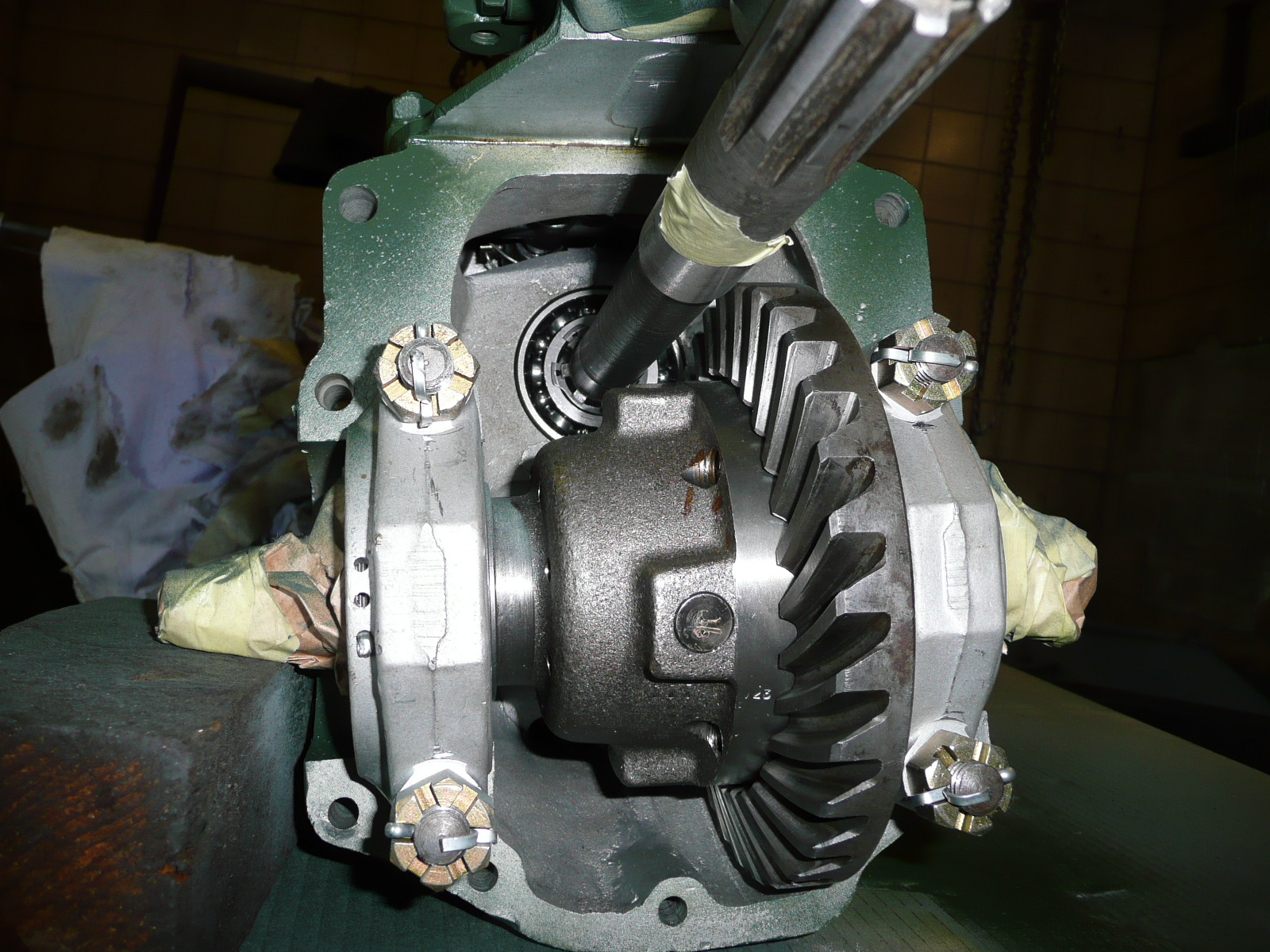

Hallo Zahnverhältniszähler,
ich hatte infolge mehrerer außerplanmäßiger Getriebewechsel Gelegenheit, 500 km mit der "langen" Übersetzung zu fahren.
Fazit: Gemütliches Fahren im Flachland ist unauffällig. Wenn es aber dann, wie in unserer Heimat, durch steiles Mittelgebirge geht, ist die lange Übersetzung völlig unbrauchbar. Da, wo ich mit 9:31 mit Mühe den 3. Gang heraufschaffte, fällt nun alsbald der 2. Gang an. Der ohnehin etwas große Sprung zwischen 2. und 3. Gang wird auch an leichten Steigungen schnell zur Motorqual.
Kurzum, hier in der Eifel ist die längere übersetzung auch mit viel Toleranz (des Fahrers) nicht brauchbar.
Nordeifelkantengrüße,

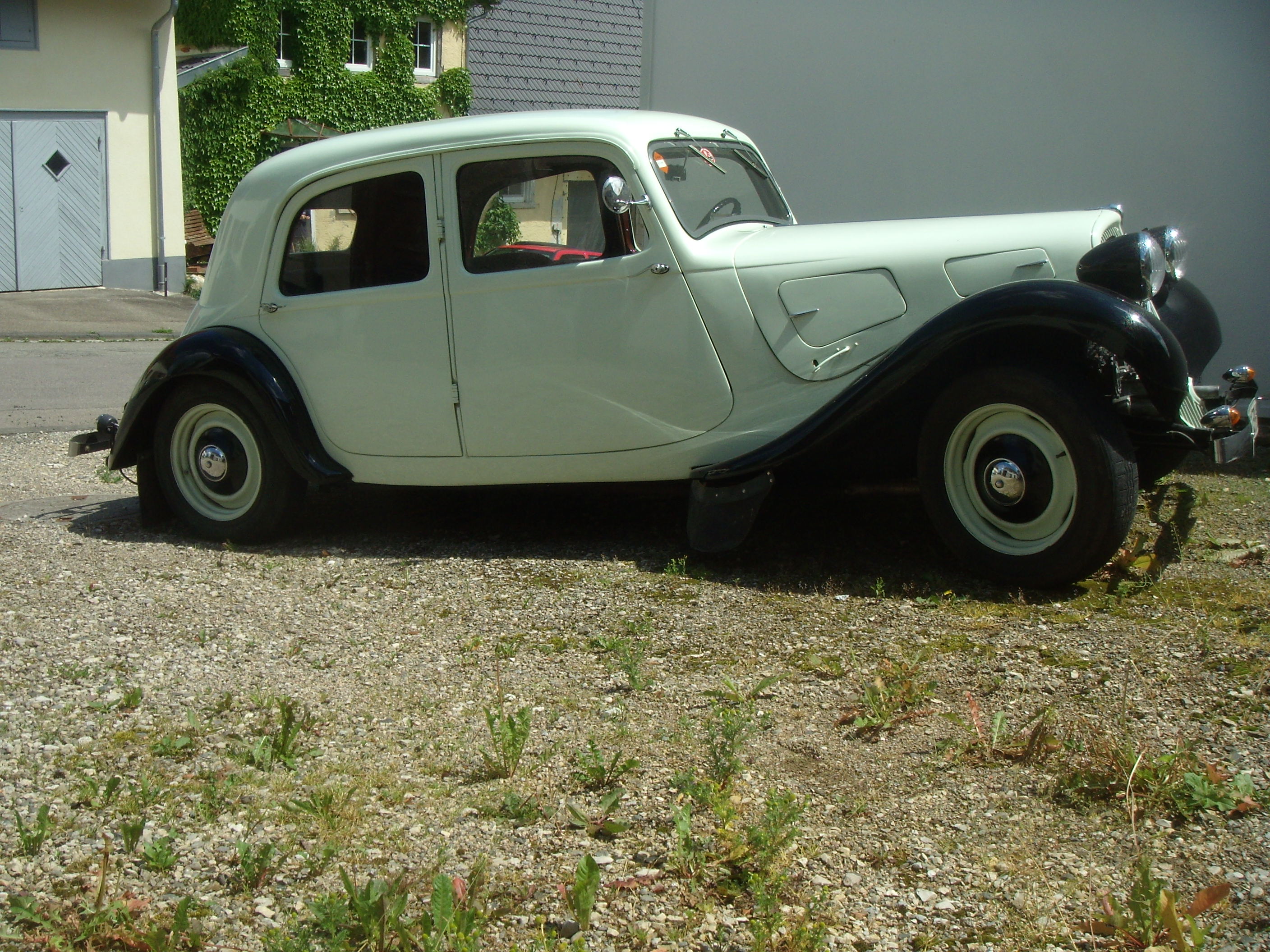

HI;
In meinem 39er 7CV-ECO ist die lange Übersetzung serienmässig verbaut. Trotz 16ooer Madschine mit 36 PS öttle ich recht spurtig als Sonntagsfahrerschreck auch Schwarzwälder Hügel.
Zündung statisch auf 10°
34er Solex großzügig bedüst
Verdichtung erhöht
NGK-Kerzen
Grüsse
Tom
