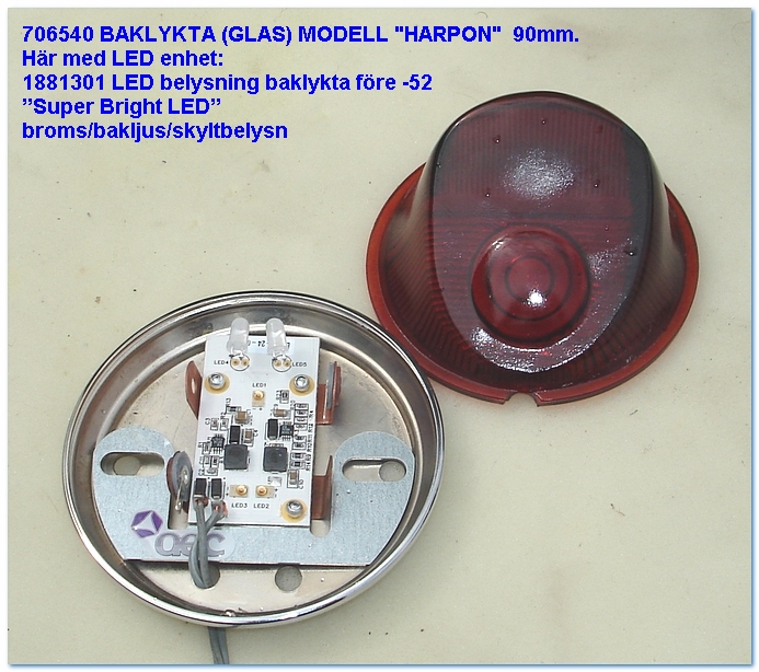

Re: LED -Lampen für 11cv 6V
schau mal hier: www.ctaservice.se
Manfred Frank

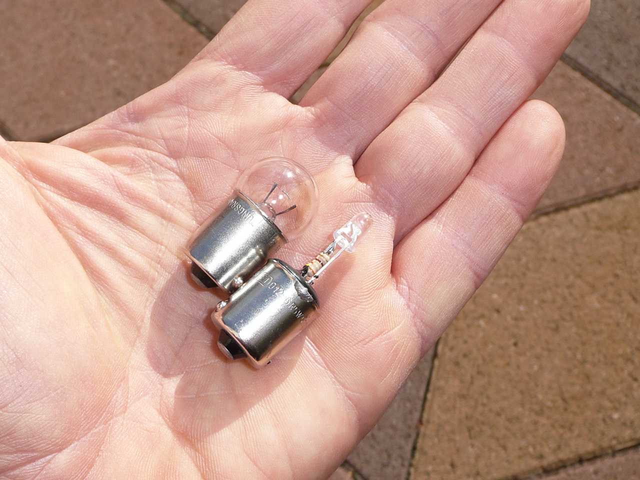

Das geht auch für 2 Eurolein per Hochleistungs-LED mit 200 Ohm Resisor. Habe ich gemacht; einfach mal hier im Forum umkucken und die Stichwort/Themensuche benutzen.
Gruß,
